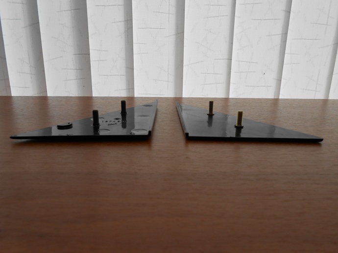

Андрей (Чубака). Забрал я треугольники. По качеству - на фото, по цене: изготовление одного треугольника, 4х проставок для адаптации коней в 51е ноги и пескоструйку с окраской двух верхних тарелок стоек, за все это отдал 5000 руб.

Сообщение Chewbacca » 27 апр 2015, 13:48
Симпотично

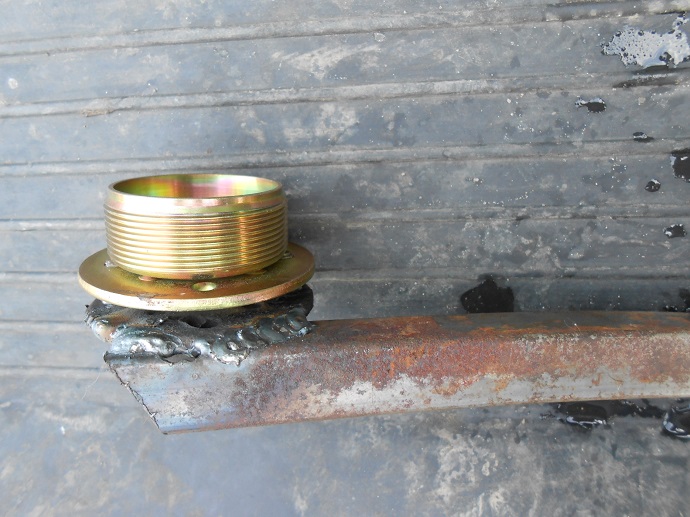

я чет не помню, в гайке стойки есть резьба в тех отверстиях, что можно закрутить болтики и открутить ее таким "инструментом"?)

DEMETRISS ,это у тебя наверное дороботанные кем-то гайки.

DEMETRISS писал(а):я чет не помню, в гайке стойки есть резьба в тех отверстиях, что можно закрутить болтики и открутить ее таким "инструментом"?)
Наконечники делфи где сделаны?
Все верно, резьбы там нет. Специнструмент сделали из аналогичной гайки, кем то когда то изуродованной газовым ключом. Отрезали от нее резьбу и, в те же отверстия, прикрутили гайками два болта на 6.
