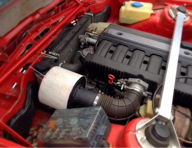

Зачем датчик в системе охлаждения, с боку же есть в радиаторе место под него

Включатель электровентилятора даже лучше располагать ближе к голове - где-нибудь на корпусе термостата. Но это моё мнение, могу заблуждаться.

PLATON писал(а):Зачем датчик в системе охлаждения, с боку же есть в радиаторе место под него
Радиатор очень большой,и пока сработает датчик вкрученный сбоку в радиатор,то стрелка на приборке ляжет вправо. Датчик Fae 3810.
Добавлено спустя 3 минуты 3 секунды:
А вообще,всё в стадии эксперимента,и какие то изменения со временем будут вносится в конструкцию,может и датчик переедет
Добавлено спустя 1 минуту 39 секунд:
А радиатор -это не система охлаждения?
Там штатное место датчика включения вентилятора, датчик 3х контактный с возможностью установки 2х скоростного вентилятора от кондея е36, который идеально становится перед радиатором от той же 36 без вмешательства в жестянку
Последний раз редактировалось PLATON 12 апр 2015, 22:33, всего редактировалось 1 раз.
Re: м50 в Е21
Сообщение azateikin » 12 апр 2015, 18:19
Я же писал,что всё находится в стадии эксперимента,и по ходу эксплуатации всё будет доводится как говорится -до кондиции,пока же устраивает такой вариант. И прежде чем поставить м50,как ты думаешь? Я по твоему не изучил мат.часть по Бмв?

Wright на фото видно что датчик врезан в патрубок верхний ,но есть на радике место под него ,я пока поставил так ,потому что(так не хотелось бодягу разводить) м50 не родной двигатель для е21,и для этого нет родных патрубков (ЦЕЛЫХ) поэтому приходится подбирать от всего что можно. А так как там угол отрицательный ,то пришлось из двух частей делать его,и попался под руку патрубок с местом под датчик ,вот его я и использовал как переходник между 2-мя резиновыми кусками шлангов. Пока погода прохладная ,датчик срабатывает не так часто,скоро придётся переносить его (по совету PLATON ) на штатное место !Боже !что бы я делал без него. И стоит там 2-х скоростной вент от Сонаты( в моём шкафу нет вентов от кондея е36 идеально подходящих перед радиатором,кстати мерил такой ,он 52см,а ниша 48,как он туда идеально войдёт незнаю)

azateikin писал(а):Wright на фото видно что датчик врезан в патрубок верхний ,но есть на радике место под него ,я пока поставил так ,потому что(так не хотелось бодягу разводить) м50 не родной двигатель для е21,и для этого нет родных патрубков (ЦЕЛЫХ) поэтому приходится подбирать от всего что можно. А так как там угол отрицательный ,то пришлось из двух частей делать его,и попался под руку патрубок с местом под датчик ,вот его я и использовал как переходник между 2-мя резиновыми кусками шлангов. Пока погода прохладная ,датчик срабатывает не так часто,скоро придётся переносить его (по совету PLATON ) на штатное место !Боже !что бы я делал без него. И стоит там 2-х скоростной вент от Сонаты( в моём шкафу нет вентов от кондея е36 идеально подходящих перед радиатором,кстати мерил такой ,он 52см,а ниша 48,как он туда идеально войдёт незнаю)
Стоит как родной у меня на машине, так же подскажу о патрубках от газона подходят прям загляденье, они специфической формы и поэтому становятся даже на отрицательный угол

А правый нижний радиатора как завязал. Интересует именно резиновый патрубок от чего подойдёт. А то уже два дня долблюсь. автоматику вентилятора сделал. А вот с нижним отводом радиатора (37 мм) справа печалька - уже три патрубка в мелкие куски порезал. И ни куя у меня не получается одним куском и без критичных перегибов сделать. Печально.

а где расширительный бачок?
Добавлено спустя 1 минуту 43 секунды:
илья писал(а):Ребята, почему вы не ставите радиатор
на свое место, даже когда есть такая возможность.
А пытаетесь впихнуть плоховпихуемое....
Я посмотрел как у тебя расшитрительный бачок стоит на проволоке ,я так не желаю ,я буду драчить так,как я желаю
Добавлено спустя 1 минуту 9 секунд:
Ой! увидел бачок
