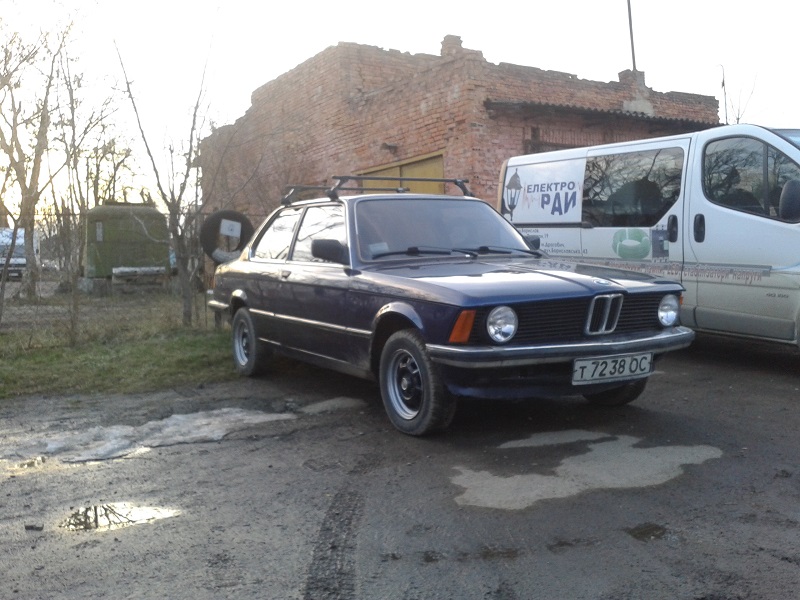

появился стук сзади слева. было несколько версий, ступичный подшипник, шрус, редуктор, слетевшая колодка в барабане. разобрал барабан, всё на месте. опустил машину и при езде стук пропал. попал в яму, опять стук. амморт держит, опора вроде живая. больше склонялся к внутреннему шрусу. короче снял полуось, сбил крышку с внутреннего, а там пипец, всё сухо, смазка ещё родная, наверное, 32ух летняя :) вся какими-то комочками, пулуось под пыльником ржавая. но разобрал шрус полностью. следов задиров и износа не выявил, как бы всё нормально. собрал назад, набил новую смазку. с перепугу снял и правую полуось, но там смазка в норме. короче один левый внутренний был сухой
