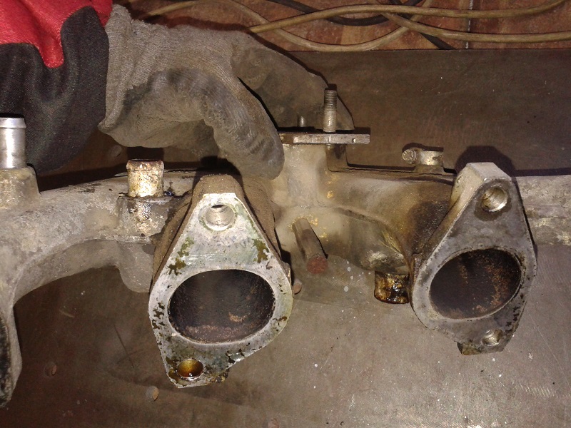

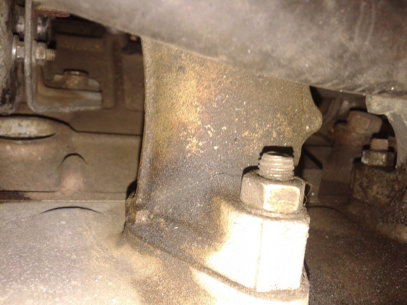

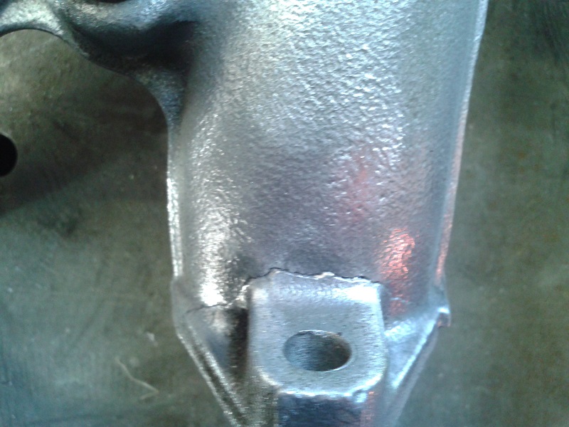

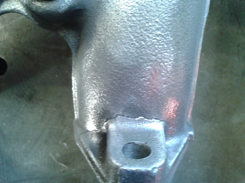

м10б18 карб, на двух средних трубках впускного коллектора возле фланца крепления к голове есть небольшие трещины, наблюдается незначительное подпотевание масла. как с этим жить? на что влияет, какие последствия? снимать коллектор тот ещё гемор, плюс там есть водяная рубашка, т.е. если снимать, то сливается тосол.
вот фото, вид сверху

Подсос воздуха, не правильная смесь, плавающие обороты, грусть, печаль, тоска.

Теоретически - да. Обеднение смеси, уменьшение мощности, начинаешь увеличивать количество подаваемого топлива в цилиндры, для того что компенсировать потерю. Но это теория. На практике не столь заметно :roll:

да нет, обороты ХХ стабильны. заметил недавно трещины из-за подпотевания масла, так трещины не видно, если не приглядываться. от чего это - не знаю. коллектор не снимал. полноценно езжу с октября. сначала ничего не было, следов масла тоже. думаю на днях может снять и заварить, опять же надо наверное новые прокладки? может сразу отполировать внутренность? как это и кто делает не знаю. но вроде бы интернет говорит, что это улучшает работу мотора.

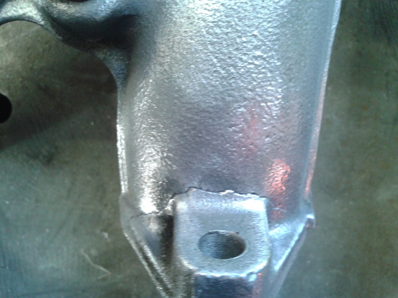

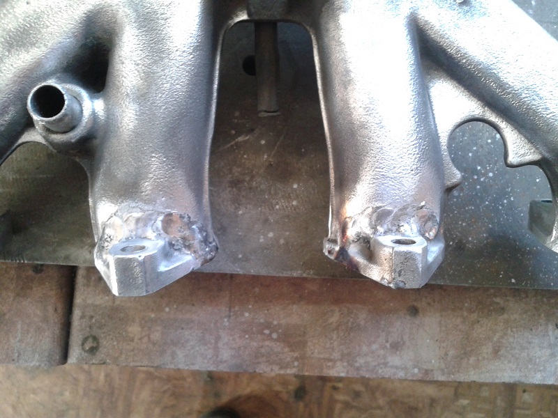

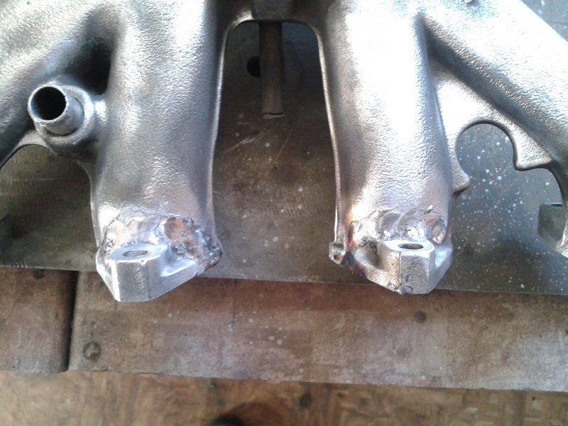

та не))) я не усложнить хочу. я ж сам сварщик, и алюминий сам варю, поэтому не проблема, зачем тратить деньги, их лишних совсем нет. вот что скажешь про полировку каналов

Обязательно заварить или сменить коллектор . т.к сос воздуха ...смесь не правильная и т.д . Проверить можешь так ....заведи мотор добавь газу и полей на трещину бензинчиком . ..если обороты поднимутся ...все плохо тогда :D
Тосол сливать не надо . ..Отсоединить от коллектора шланги и слить только с них ....

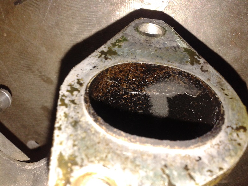

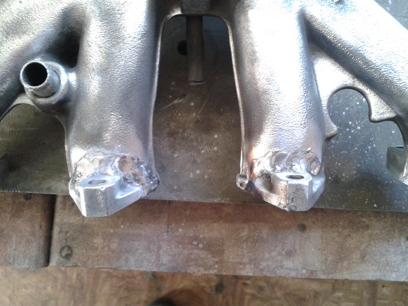

сегодня так и сделал, отсоединил шланги, тосола вытекло литра 2, может больше. подсос был 100%, трещины сквозные и больше, чем казались. было много нагара и в коллекторе, и в головке. всё почистил. может показалось, но работа двигателя изменилась, появился какой-то басок, и как-то тарахтелка уменьшилась)))

не всем так везёт :D я зарабатываю сваркой алюминия, поэтому покупать другой из-за трещины нецелесообразно.
звук мотора однозначно изменился. сосед по работе сразу сказал, когда утром подъехал :D
