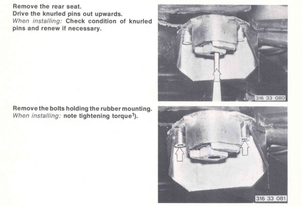

Подскажите, пожалуйста, как определить какой гумми левый, а какой - правый, а то, кроме того, что большая часть должна быть вверху, никакой информации нет. Рисунок Никиты не знаю корректный или - нет, так как у него большая часть изображена внизу.

Вадим67 писал(а):Подскажите, пожалуйста, как определить какой гумми левый, а какой - правый, а то, кроме того, что большая часть должна быть вверху, никакой информации нет. Рисунок Никиты не знаю корректный или - нет, так как у него большая часть изображена внизу.
рисунок Никиты правильный ???
кто грамотный может ответить ???

вот !!!! недавно увидел на форуме
как должен стоять гуммилагер
http://forum.bmw-e21.ru/viewtopic.php?f=13&t=13581
Re: Замена сайлентблоков задней балки (описание)
Сообщение Grigoriy_48rus » 03 дек 2015, 19:21
гумилагер опирается на балку, что соответствует взрыв-схеме ЕТК :|
