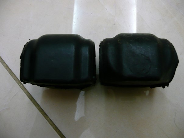

В общем нахожусь сейчас в процессе переборки передней подвески и вот встал у меня вопрос!
Собрался менять втулки переднего стаба,одна у меня валялась новая а вторую купил и вот когда приложил одну к другой выяснил что они отличаются,стал выяснять,оказалось что та которая у меня валялась оказалась от дорестайловой машины а новый естественно я заказал по каталогу к своей рестайловой,хоть различия не аховые все равно стою на перепутье,толи взять еще рестайловый один,толи так поставить,подскажите че делать то?!Мож еще какие варианты есть :D
Слева рест справа дорест.

Они могут под разные диаметры стабилизаторов.

R2-D2 писал(а):Они могут под разные диаметры стабилизаторов.
По диаметру они действительно различаются,надо в камасутре поискать диаметр стабилизатора.
Те что у меня лежат различаются всего 0,5 миллиметра в диаметре,и в ЕТК так же написано,по ходу надо еще один докупить.

Есть 22 мм и 23.5 мм стабилизаторы. На моей рестайлинговой 316 стоял стаб 22 мм. В последствии чего был установлен 23.5 от 320ой. Штангельциркуль - лучший друг)

R2-D2 писал(а):Есть 22 мм и 23.5 мм стабилизаторы. На моей рестайлинговой 316 стоял стаб 22 мм. В последствии чего был установлен 23.5 от 320ой. Штангельциркуль - лучший друг)
Так я штангелем мерил,но не стабилизаторы,а втулки,а там довольно проблематично померить,они же резиновые :D

На втулках обычно всегда есть маркировка с обозначением диаметра!

DM81 писал(а):На втулках обычно всегда есть маркировка с обозначением диаметра!
Вот спасибо,а я что то не допер что это за цифры!

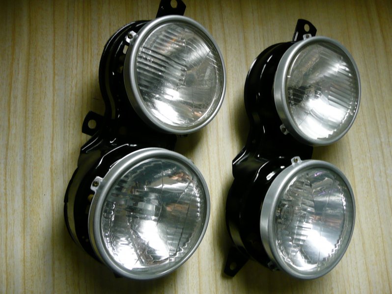

В общем все лето наблюдал на сгнившие отражатели в фарах и колхоз в проводке донимал постоянно не работающим ближним светом,по этому когда затащил машину в гараж,скинул фары и упер их домой.
Вот что сейчас имею к сезону:
Результатом очень доволен.
У меня вопрос.Как правильно теперь отрегулировать угол наклона фар?Есть какая-то техника?Или на глаз?

Сообщение Трансфер » 14 мар 2015, 02:43
есть специальный стенд или на глаз. подъезжаешь к стенке и выставляешь в одну полосу примерно по уровню капота, вычислишь опытным путём :D

красота :)
