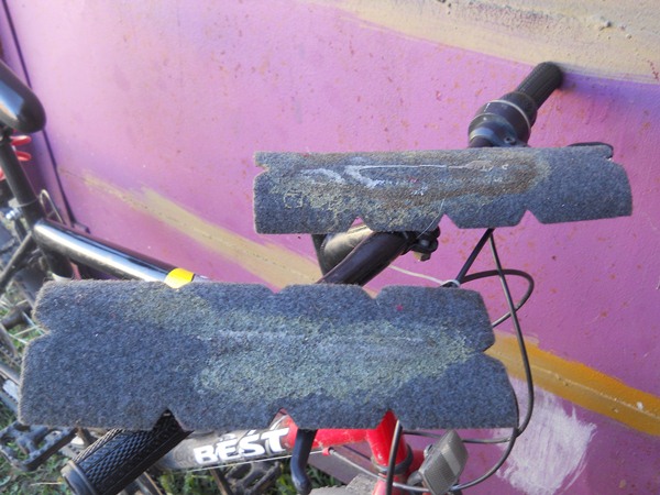

Сообщение vitlia » 19 окт 2014, 11:21
Откуда эти штуки? Куда их крепить?
Были найдены под задним диваном.
