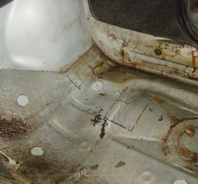

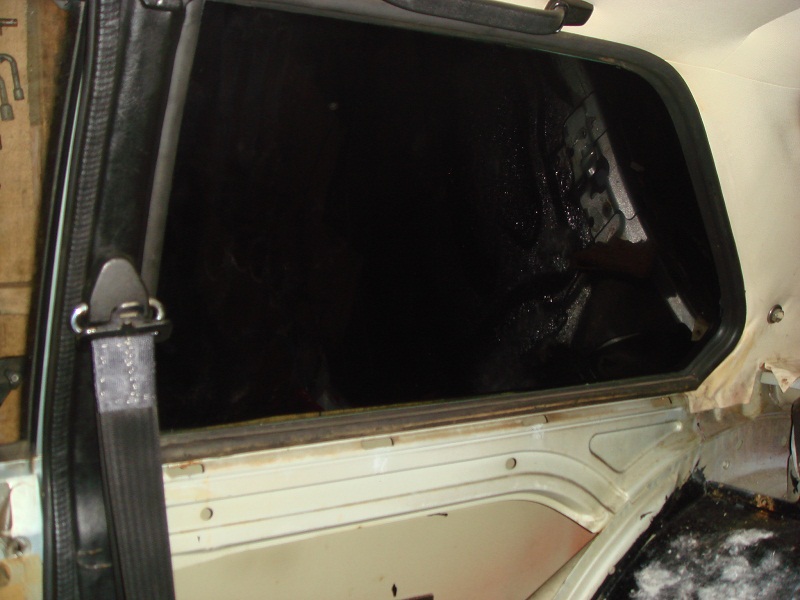

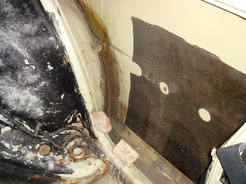

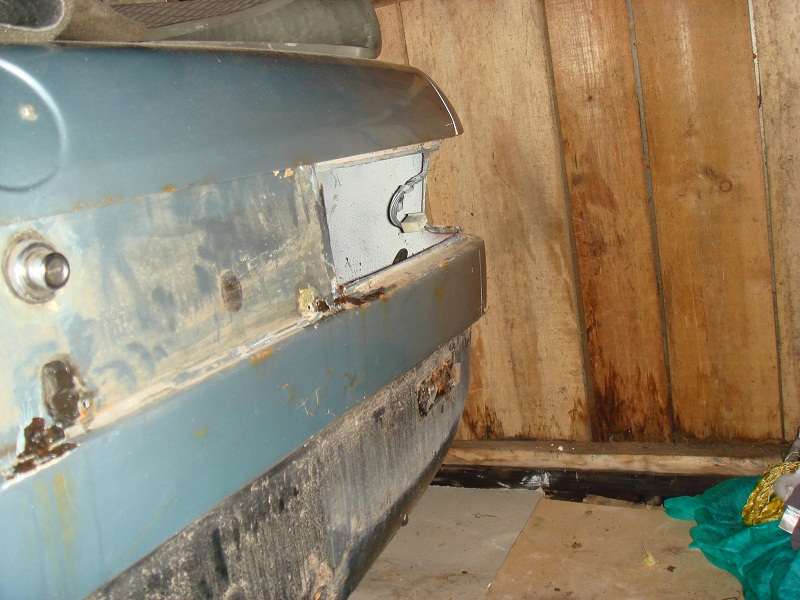

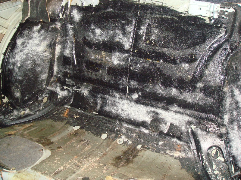

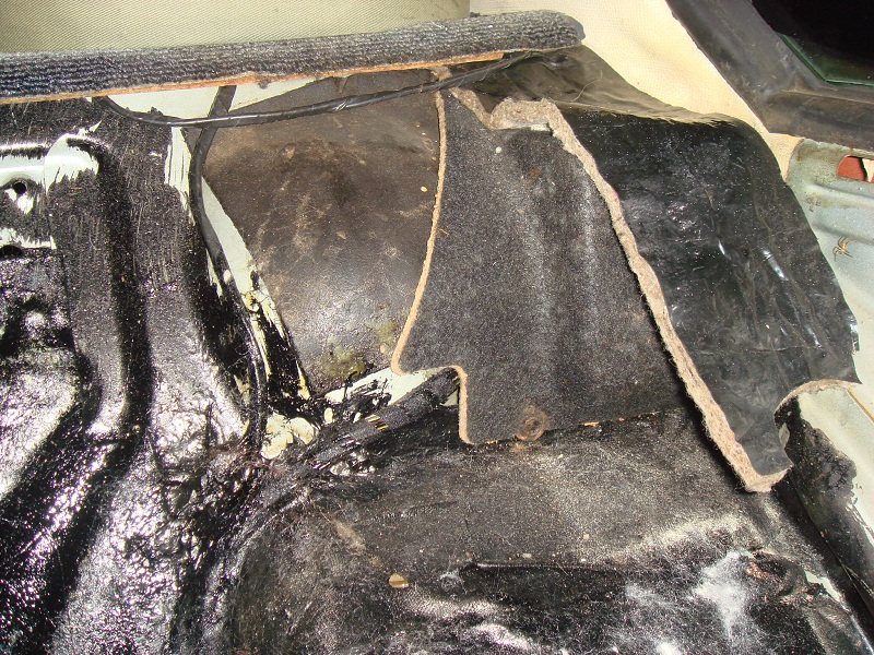

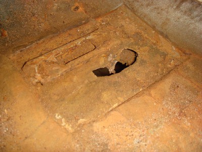

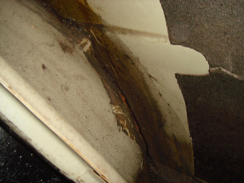

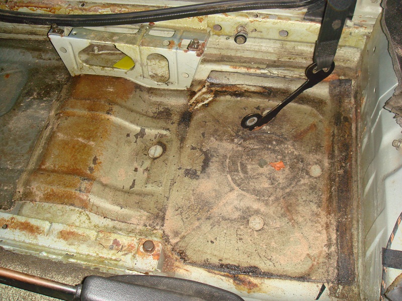

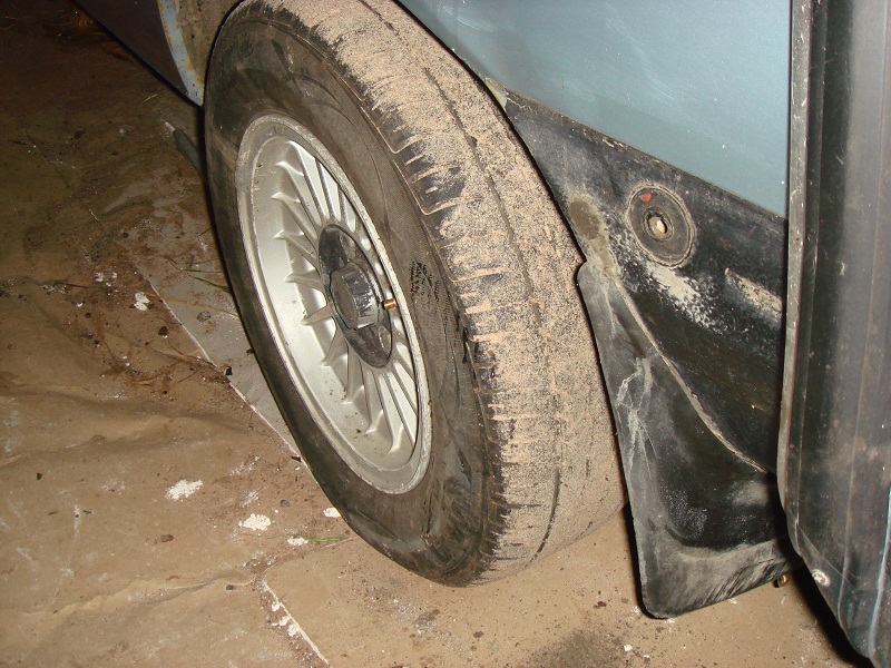

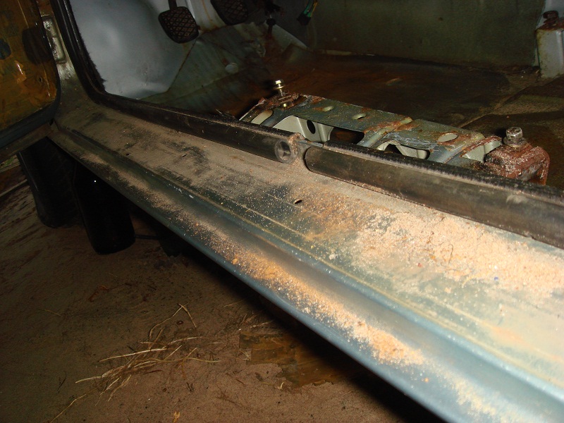

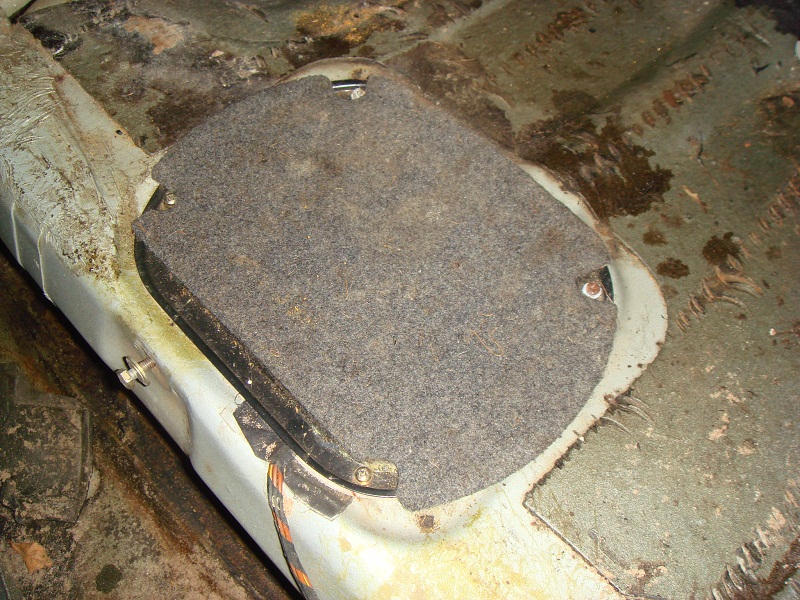

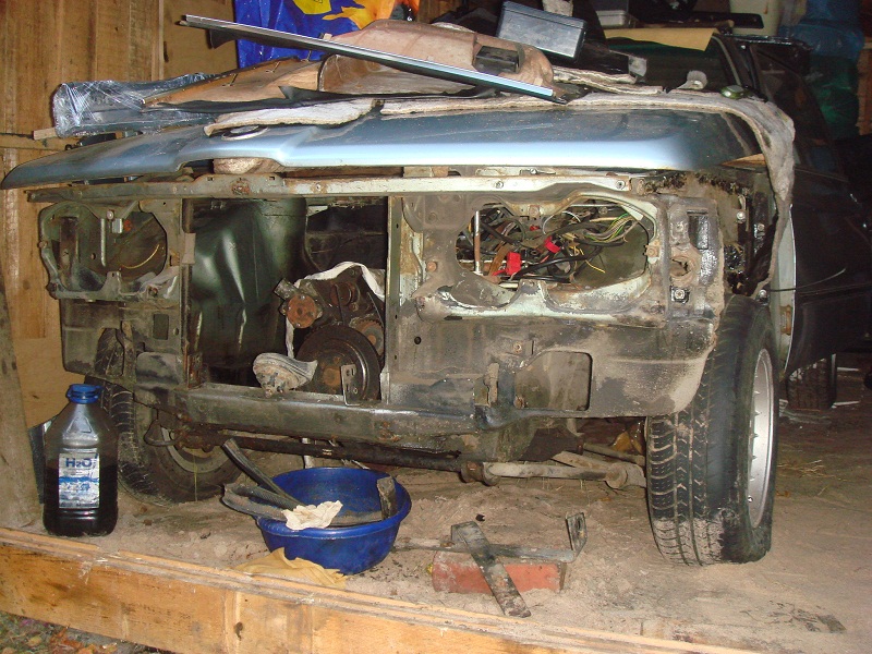

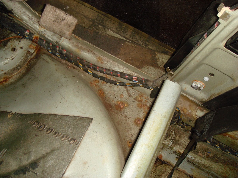

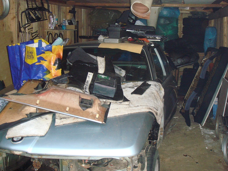

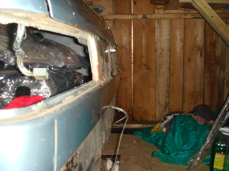

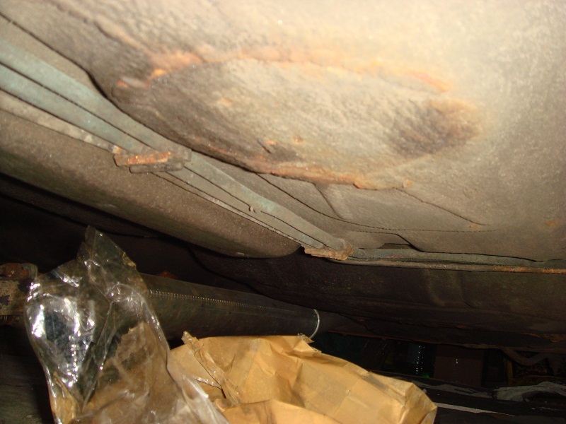

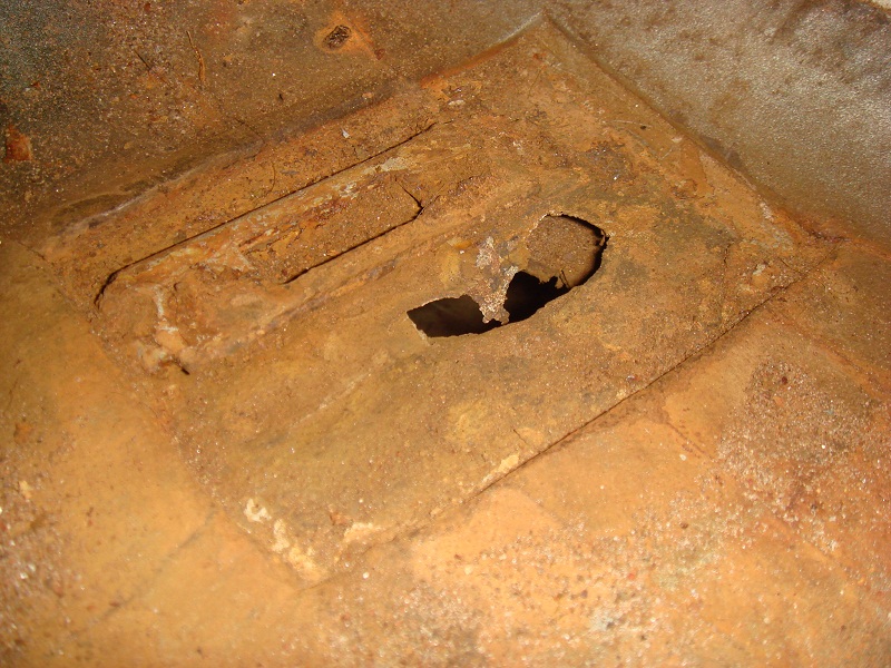

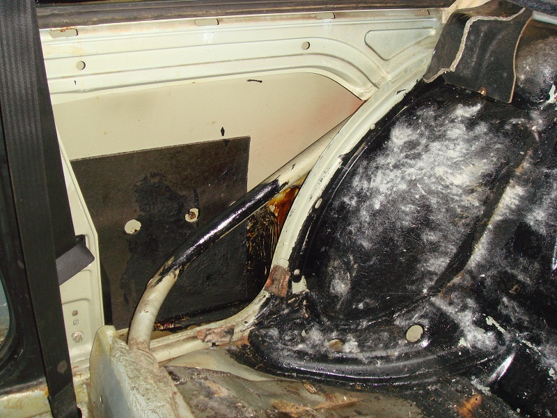

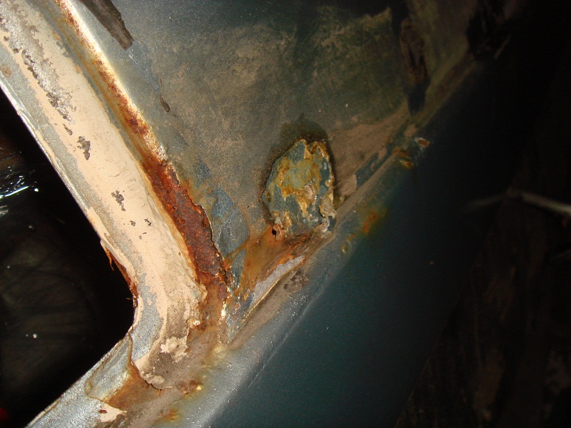

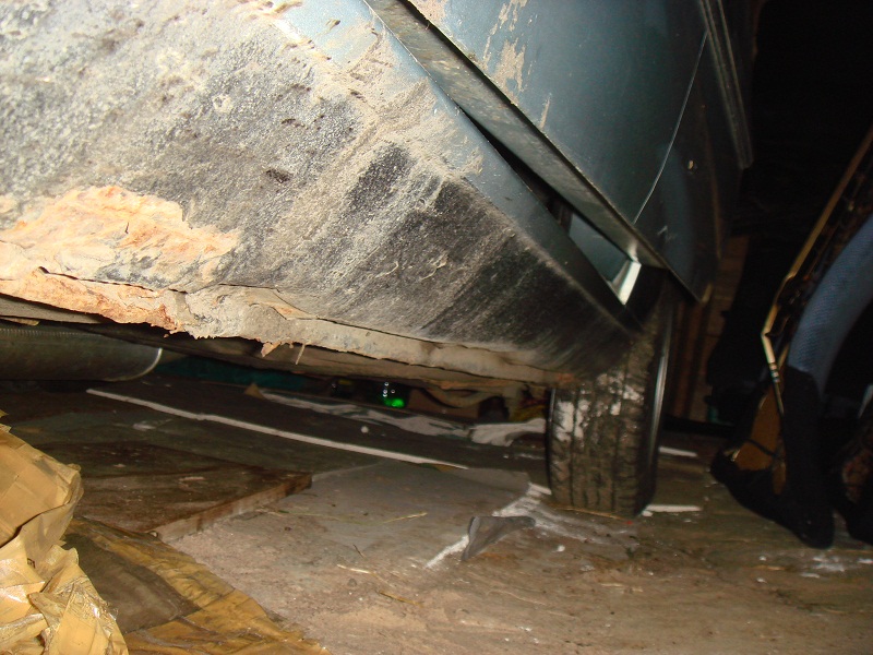

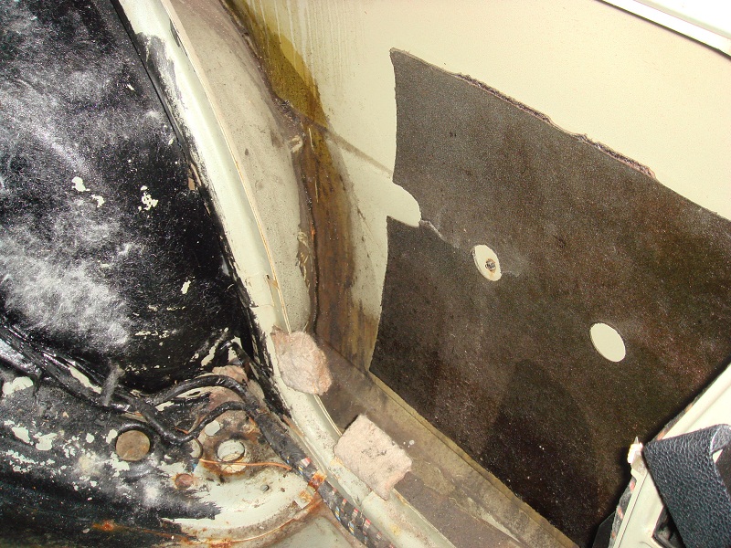

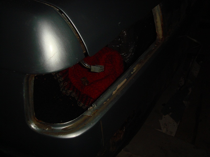

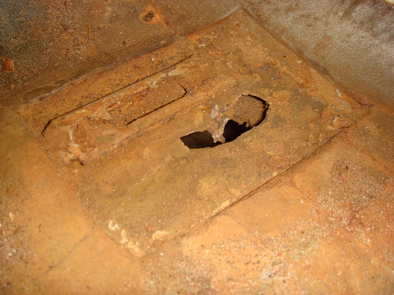

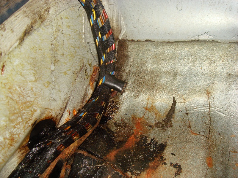

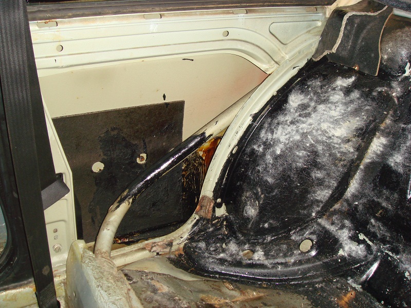

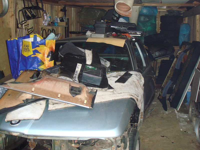

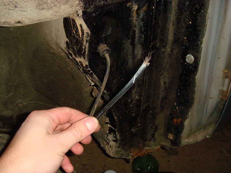

В выходные дораскидал салон, вынул заднюю оптику, с легкостью снял задний бампер.

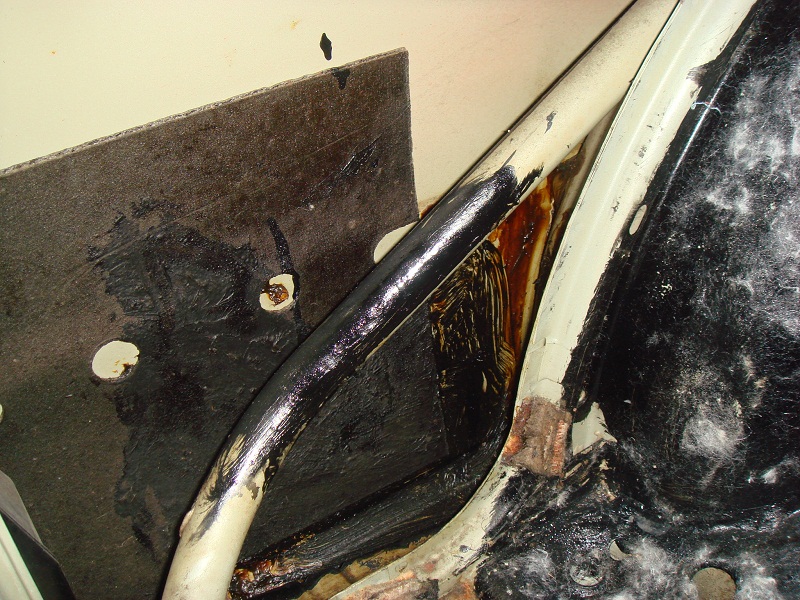

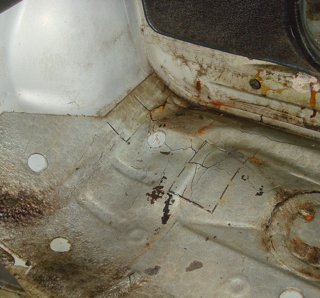

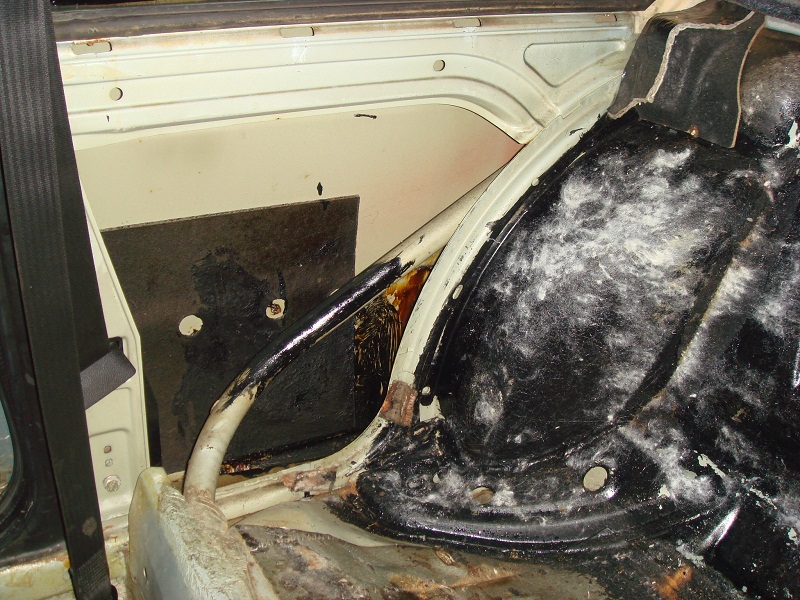

Когда снял задний диван, увидел что все плоскости под ним проложены шумкой, а под шумкой липкая мастика, в которую я вляпался руками бля. Вообщем то, что я в итоге увидел, после разбора салона - меня вполне порадовало, но пока не сниму вибру - особо не обольщаюсь.

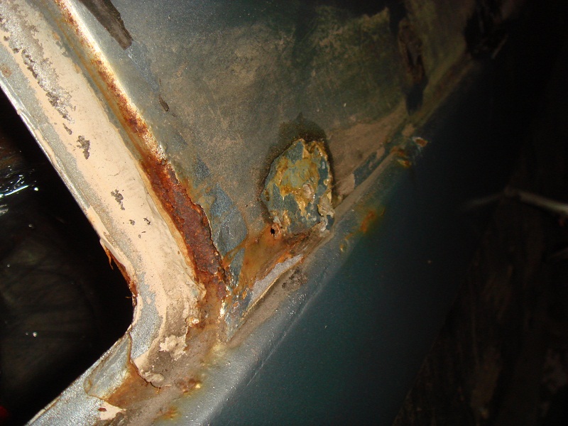

Задняя панель не конфетка, но и не далеко не труп - вполне обойдусь без замены.

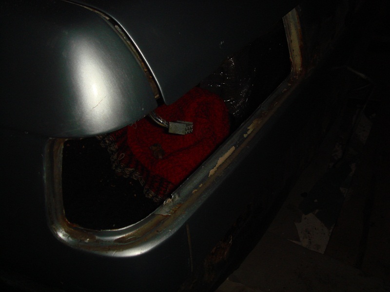

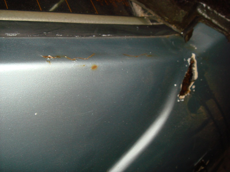

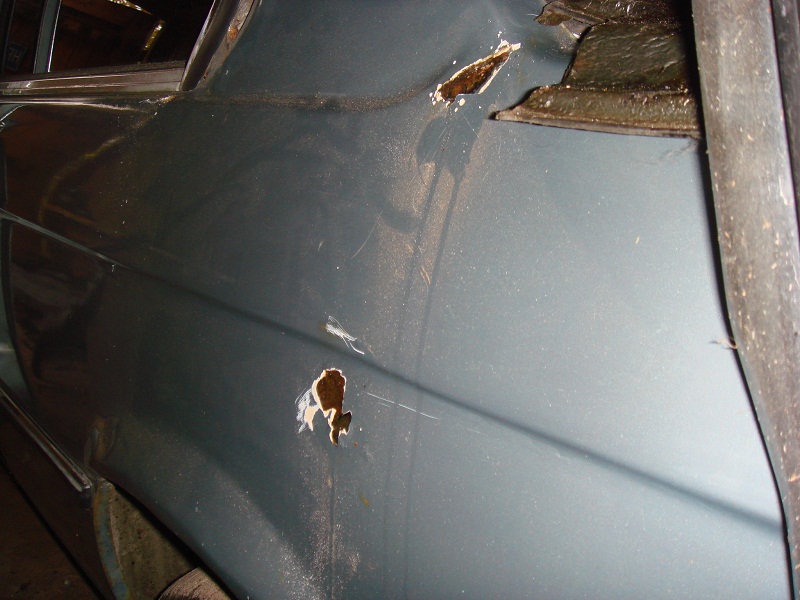

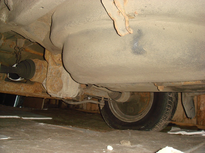

Заднее крыло, где килограммы шпакли, требует особого внимания - скорей всего полная замена с внутренней частью колесной арки.

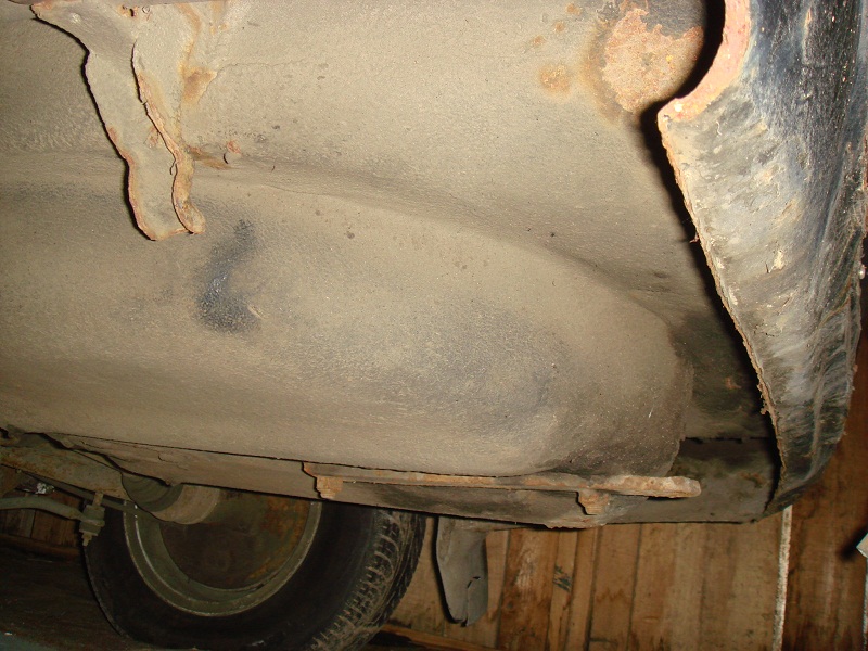

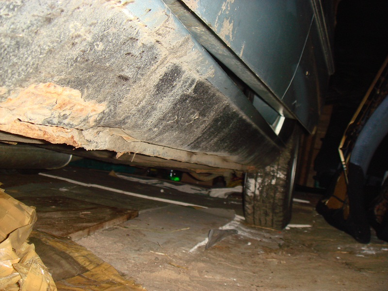

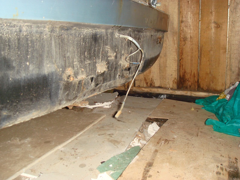

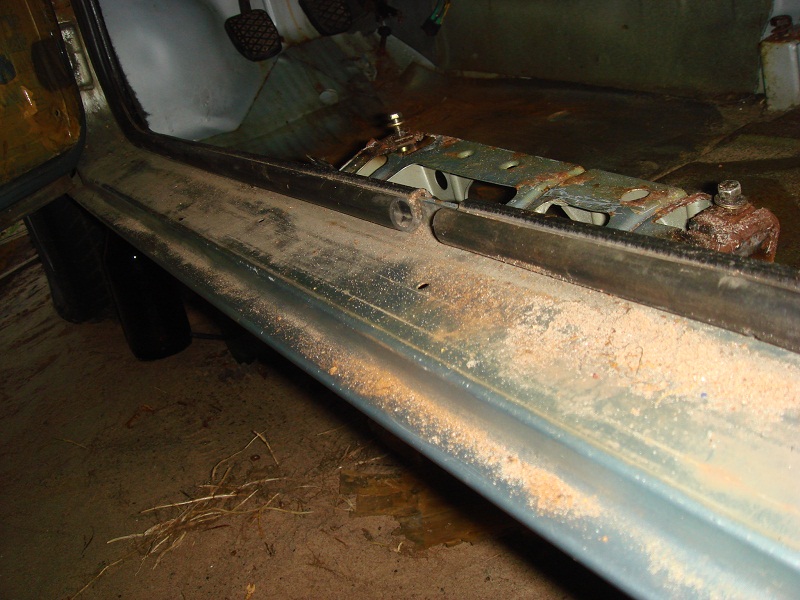

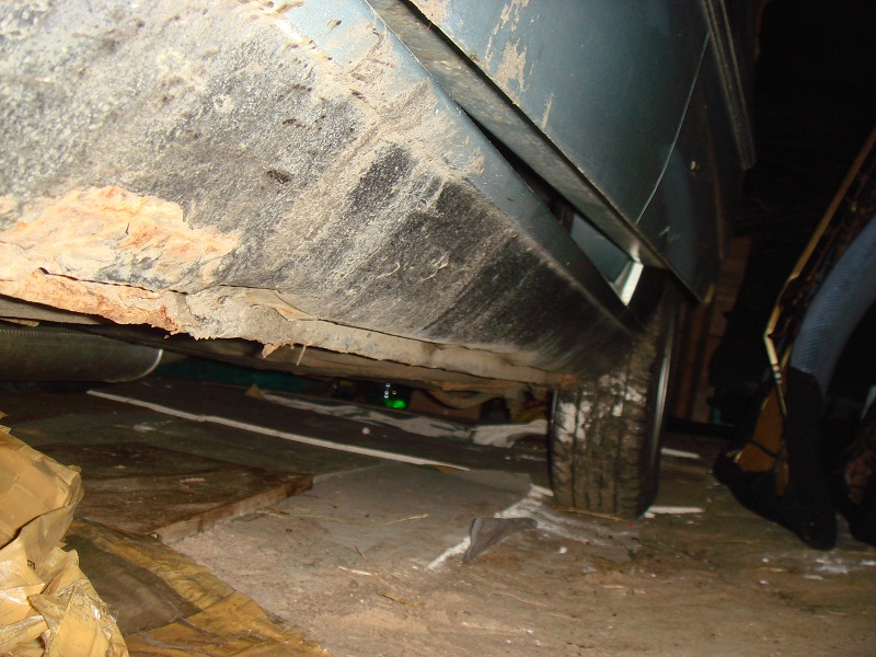

Пороги живые, но я бы заменил на ремкомплекты - заодно можно внутри всё обработать + плоскость будет ровная, т.к. местами они мятые.

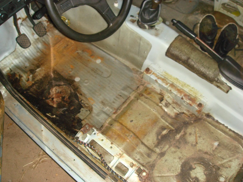

Если обратить внимание, на пассажирскую сторону пола, видно что он неровный - мятый - как это лечиться?
Потихоньку ищу место, куда отправить машину и некоторые агрегаты на пескоструй.
Кстати, не помню, говорил или нет, машина в Спб всего несколько лет - до этого была в краснодаре, собственно и на учете до сих пор там.

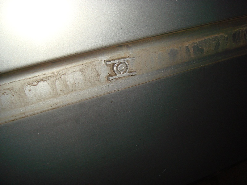

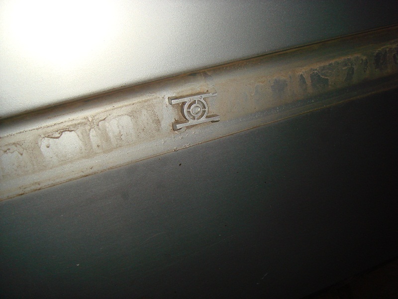

Хороший кузов, круто!
Клипса снимается просто: выбиваешь штырь внутренний изнутри наружу, после чего клипса легко снимается
Боковые стекла: изнутри салона начинаешь заводить резинку за кромку проема, начиная с какого-нибудь угла, я вытаскиваю с переднего нижнего. Можно взять лопатку какую-нибудь пластиковую (только не отвертку, проткнешь резинки), я приловчился просто пальцами это делать, без инструмента. Когда около половины резинки оказывается наружу, то берешь полувыташенный край и просто вытаскиваешь стекло наружу.

Chewbacca писал(а):Хороший кузов, круто!
спасибо! буду пробовать!

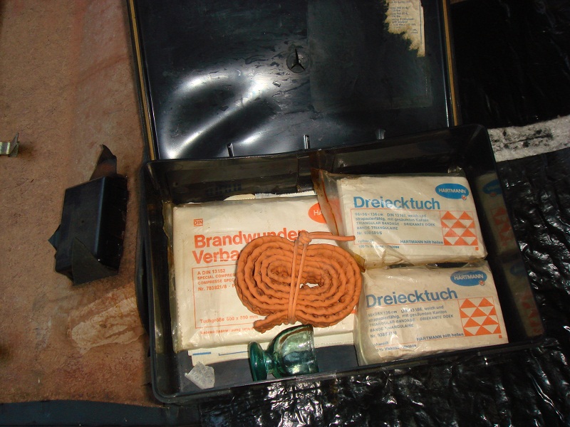

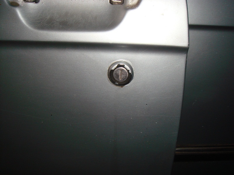

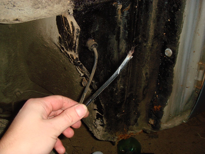

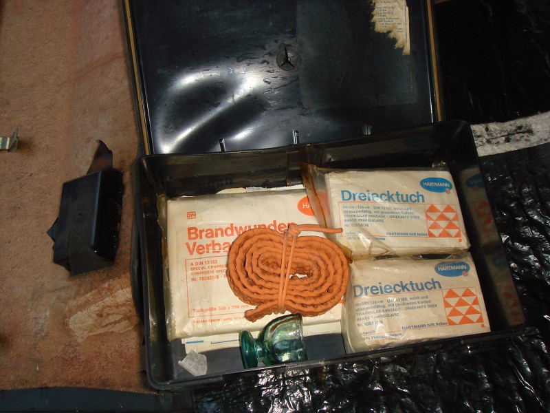

оу, неужели аптечка родная...
Гнутый пол лечится просто, и ты знаешь как - молотком) Над смотреть, мож порог ушел, со временем все станет ясно, когда дойдешь до этого. Так же и с личинкой замка, залезь в дверь и все увидишь) снимаешь тяжку на личинку а сама личинка изнутри закреплена стопорным кольцом с шайбой

DEMETRISS писал(а):оу, неужели аптечка родная...

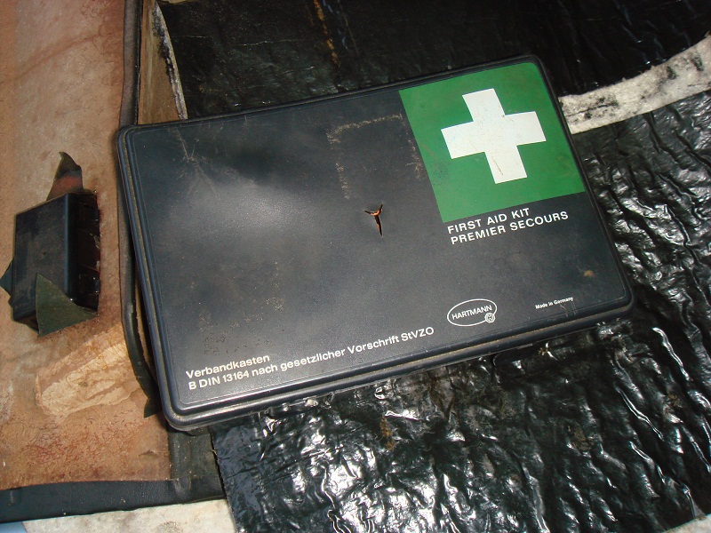

да, аптечка, мне кажется, родная) и начинка)
дверь разобрана, посмотрю как доберусь!
парни, спасибо за советы
