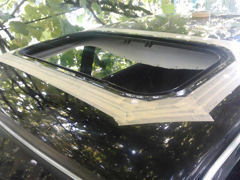

На неделе вместо старого врезного вечно протекающего люка был внедрён другой врезной, но целый. Снят люк был со 123го Мерса и потому размеры его значительно больше моего. Но, не смотря на мои опасения люк всё же вместился на крыше малютки!) Теперь у меня большой панорамный люк! Можно теперь ночью откинуть сидение назад и смотреть в звёздное небо!))) Люк Made in Germany, так что, считай, никакого колхоза!))
Увы, как раз во время врезки нового люка сдохла батарея на телефоне. И потому только фотка старого люка до начала резки крышы:
Резал крышу электролобзиком и потому всё вышло аккуратно и без лишней пыли.

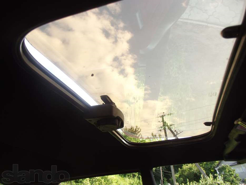

А вот фото самого люка, но ещё на мерине:

неа, увы открывается только вверх)
но при желании можно за 5 сек демонтировать стеклянную крышку и высунуться до пояса
вот так:
или вот так
вот так:
или вот так
