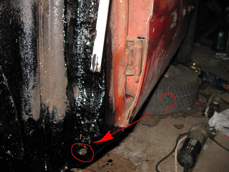

Сообщение vitlia » 25 июн 2014, 10:11
Нужно ли вставлять заглушки в эти отверстия в порогах? Т.к. их небыло, сомневаюсь нужны ли они.
