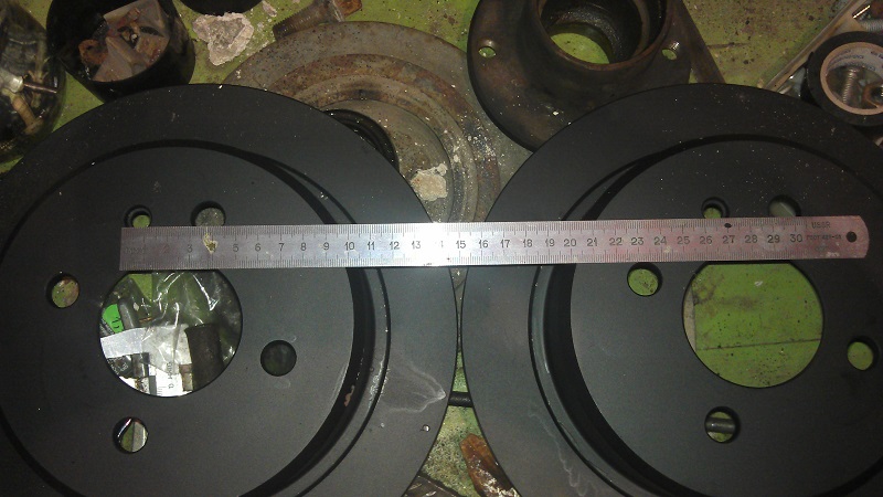

а почему на фото дисков отверстие под болт крепления диска к ступице на одном диске на одинаковом расстоянии между отверстий под колёсные болты, а на другом диске смещено ближе к одному из отверстий? Это как так может быть?

Сообщение hanson83 » 18 май 2014, 12:33
антох.да всё нормально.просто там все 4 диска лежат и в кадр попали передний и задний.потому и расстояние разное
Добавлено спустя 44 секунды:
по краям передние а задние один на одном

Сообщение Антоша из Голицыно ) » 18 май 2014, 12:48
а вот те диски где это отверстие маленькое ближе к одному из больших они получается правый и левый разные что ли тогда?
Сообщение Chewbacca » 18 май 2014, 12:54
Нет, одинаковые. Ступицы тоже одинаковые, поэтому все сходится
