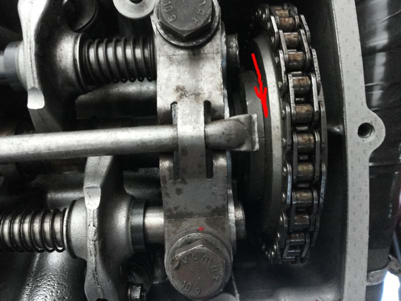

В общем так. Выставил звёздочку распредвала по метке. Вставил трамблёр на 1 цилиндр и совместил с меткой на корпусе. Свечные провода подсоединил против часовой стрелки в порядке 1-3-4-2. Искра есть на всех свечах, бензин поступает, но всё равно не заводится. Что я делаю не так? И, да, аккумулятор немного подсел, 11,4 V показывает.
