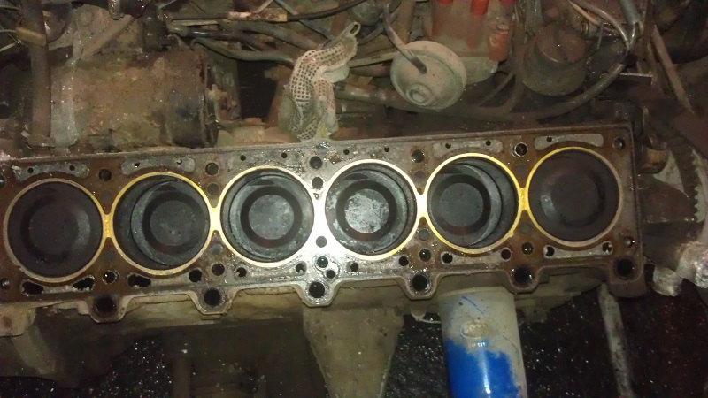

ребят.подскажите.должен ли быть люфт поршня в цилиндре?и вообще можно ли со снятой головой определить состояние колец?
Добавлено спустя 1 минуту 32 секунды:
еле снял в одну харю голову с выпускным.впускным и карбом

Люфт сколько?

точно немогу сказать.ну может 1 мм
Re: Общие вопросы
Сообщение Антон Самарский » 21 фев 2014, 07:36
До..я.
Промерять всю цпг.
Re: Общие вопросы
Сообщение Chewbacca » 21 фев 2014, 10:22
ремонтные поршни ждут тебя)

hanson83 писал(а):точно немогу сказать.ну может 1 мм
Ремонтные поршня или гильзовка блока.
Re: Общие вопросы
Сообщение Chewbacca » 21 фев 2014, 18:13
Не учи людей плохому :cop:

:( вот блин.попадалово.
