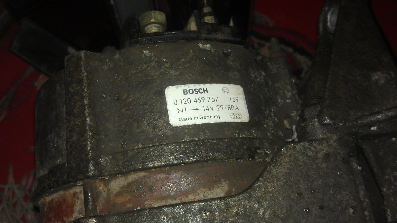

Сообщение hanson83 » 05 мар 2014, 21:45
для инжектора нужен более мощный генератор.я так понимаю .что этого хватит?или нет?

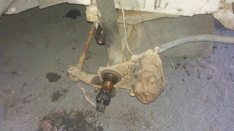

Сообщение hanson83 » 23 мар 2014, 12:06
разбор пошёл дальше.помоему меня затягивает.
прошлый хозяин мля.вообще походу неследил.стёрлись задние тормозные колодки .до метала.а он бля ездил.и металом об метал стёрло с одной стороны тормозной диск.теперь наверное покупать прийдётся.какая толщина допустима?и можно ли их ровнять на токарном станке?
от долгого стояния поржавели тормозные диски.будем чистить.

Сообщение DM81 » 24 мар 2014, 10:02
hanson83 писал(а):разбор пошёл дальше.помоему меня затягивает.
Минимальная толщина 8,4 - 9мм.
Новые 10мм.

Сообщение hanson83 » 24 мар 2014, 19:33

Сообщение hanson83 » 24 мар 2014, 21:16
Новые 10мм.
у меня 6 мм :(

Сообщение hanson83 » 25 мар 2014, 07:07
скажите.задние тормозные диски шли на е 21?или это переделка?если переделка то с чего они?
