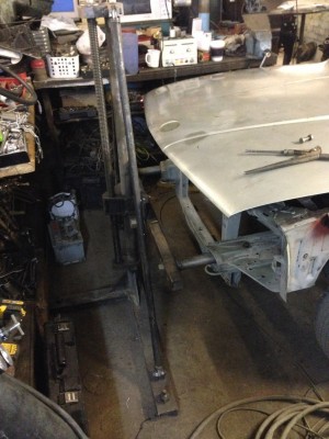

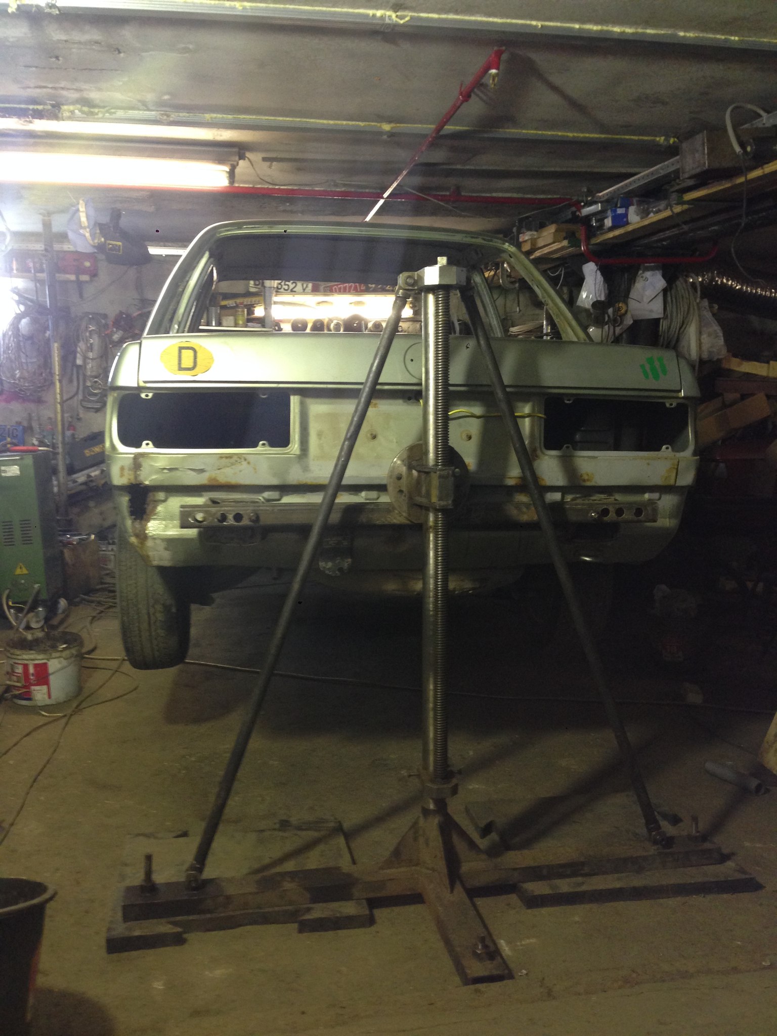

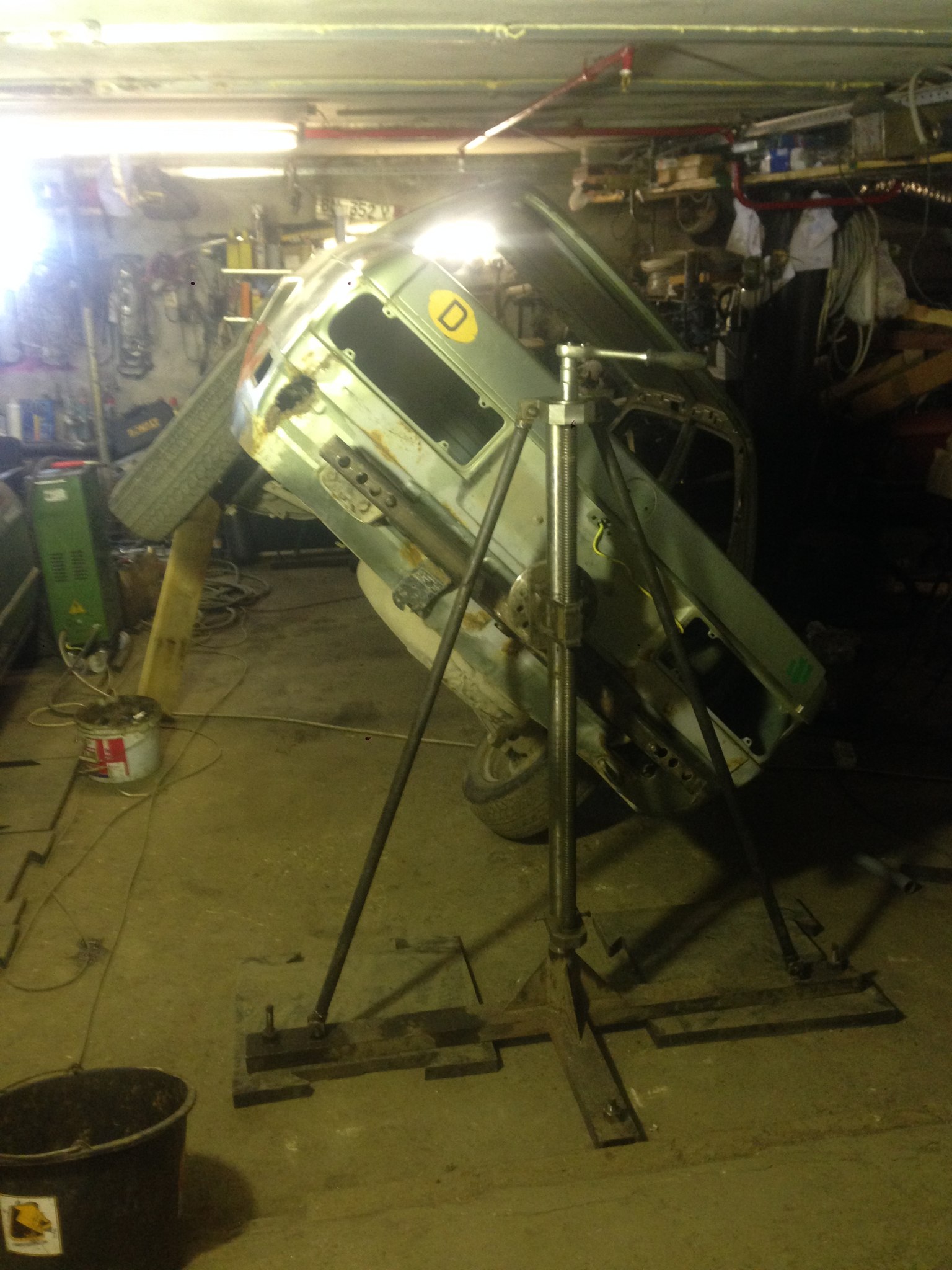

Еще летом, добрые люди подогнали мне одну очень нужную штуку, без которой я бы не сделал ничего, что сделал на сегодня) Да, это опрокидыватель, времен совка предположительно жигулевский, но к нему не хватало основы. Спустя определенное время на металлоломе был найден нужный кусок швеллера и докуплен необходимый крепеж
иии к ноябрю поросенок закрутился :lol:

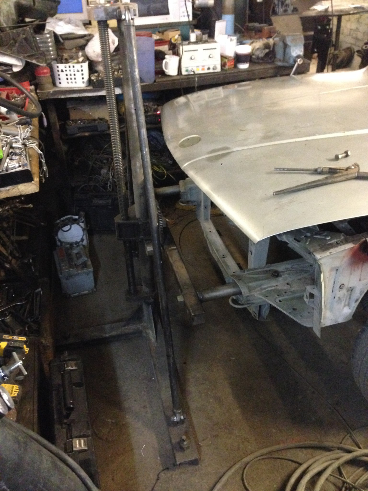

А как впереди опрокидыватель к лонжеронам прикрутил, есть фотка подетальней ?

Ооооо это мега штука для ремонта всего и самое главное кузова. Мой по мощнее будет:-) крутится на 360° .в сборе авто тягает легко ......2 тонны не проблема. На базе деталей от станка...т.е винты ...ползуны от станка.. вот какой не скажу

Han Solo, огромное спасибо за фото! Сзади примерно понятно как закрепить перемычку, а вот спереди немного не то. На фотке Е30, а у Е21 лонжероны спрятаны за щитками :?:

ALEX885 писал(а):Han Solo, огромное спасибо за фото! Сзади примерно понятно как закрепить перемычку, а вот спереди немного не то. На фотке Е30, а у Е21 лонжероны спрятаны за щитками :?:
На данный момент мысль сделать крепление в лонжерон , как на е30 . потом закрыть
Чтобы можно было в сборе потом поднимать .. Ну это просто мысли . Придёт Дима ..скажет свои решения

справа как раз лежит передняя часть опрокидывателя, с рогами, наш передний бампер крепится к лонжероном таким же методом. Конечно отверстия не везде совпдали идеально, как и углы состыковок, именно потому мы подкладывали доски) Но ваще мне повезло реально, что опрокидыватель предназначен для того ВАЗ, у которого бампера крепятся схожим образом, ведь вариантов может быть много, и все надо подгонять в индивидуальном порядке.
На жопе у меня совпали только 2 дырки на панели, но их вроде как вполне хватило.
Если с креплением передка все же непонятно, сегодня сделаю фото 8)

Спасибо за разъяснение. Я тоже рассматривал такой вариант, но как то страшновато , как перед будет держаться на закладных болтах? Одно дело бампер, несущий чисто декоративную функцию, другое - вес половины кузова . Кстати неплохой вариант предложил Han Solo: сделать вырезы в передних щитках, чтобы в лонжероны вставить профильную трубу, сделать все дела, а потом заварить.

Да не за что) Не дождался ответа и решил все таки сфотать для наглядности...
понимаю твою тревогу, сам очень переживал вообще крутить ее, как за морду так и за заднюю часть на одних отверстиях... Наша проба вообще вышла спонтанно, и благодаря другу который меня почти заставил сделать это быстро и из того что было)) Опыт показал, что все выдерживает нормально. Я самостоятельно поворачивал кузов в обе стороны уже раз 20 точно. Но ручаться могу только за голый кузов, с ходовой и прочим весом, я бы пожалуй не рискнул 8)
