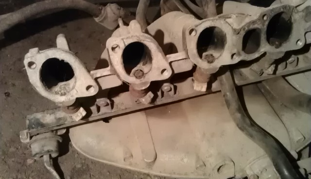

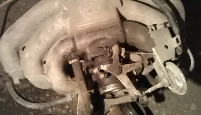

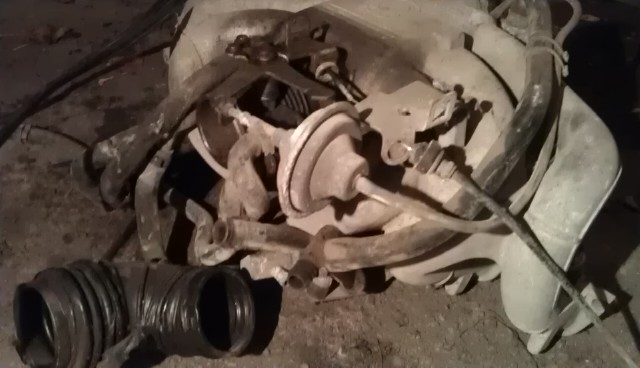

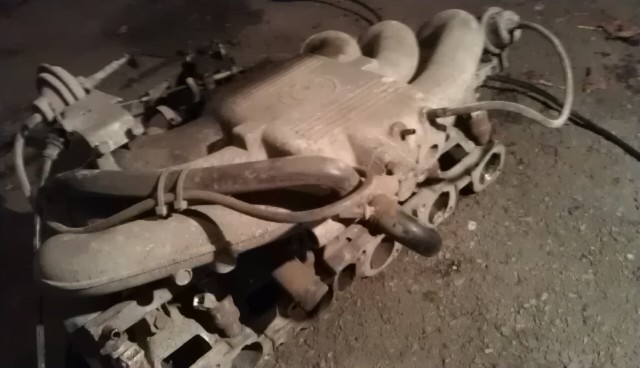

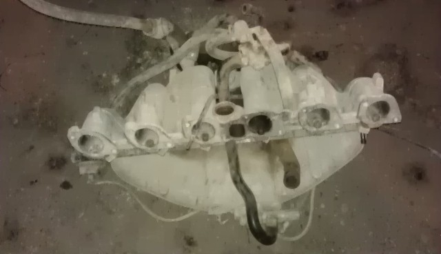

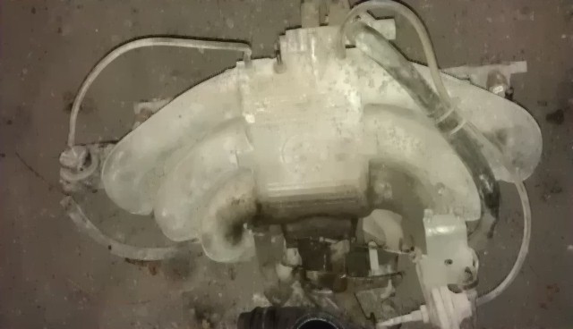

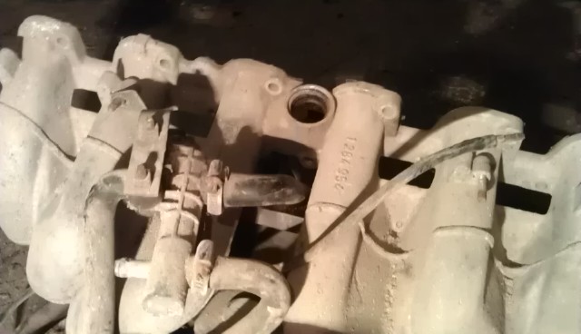

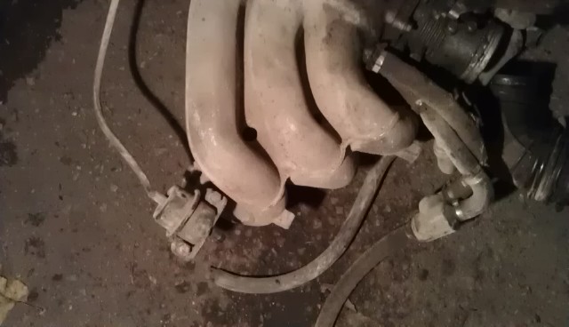

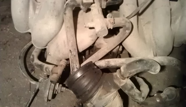

Сообщение hanson83 » 06 ноя 2013, 21:31
о.это есть .я нашёл.щас пойду сфоткаю
Добавлено спустя 12 минут 19 секунд:
простите.фотки засвеченые.вспышка на телефоне слишком мощная

Сообщение Han Solo » 06 ноя 2013, 21:34
расходомер нашел ?
контролер и проводка нашлась ?

Сообщение hanson83 » 06 ноя 2013, 21:51
мозги нашёл.проводка в куче от всей машины.надо както отделитть.больше ничего так как не знаю как выглядит.на фото что?

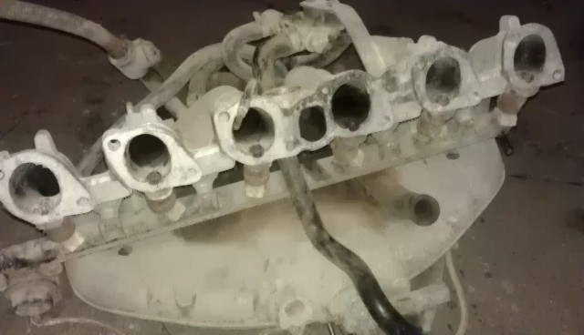

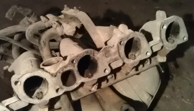

Re: инжектор на м 20
Сообщение Han Solo » 06 ноя 2013, 22:08
hanson83 писал(а):а фото что?
1)расходомер
2)проводку покажи
3) и сделай фото впуска со всех сторон (те что выше плохо видно )

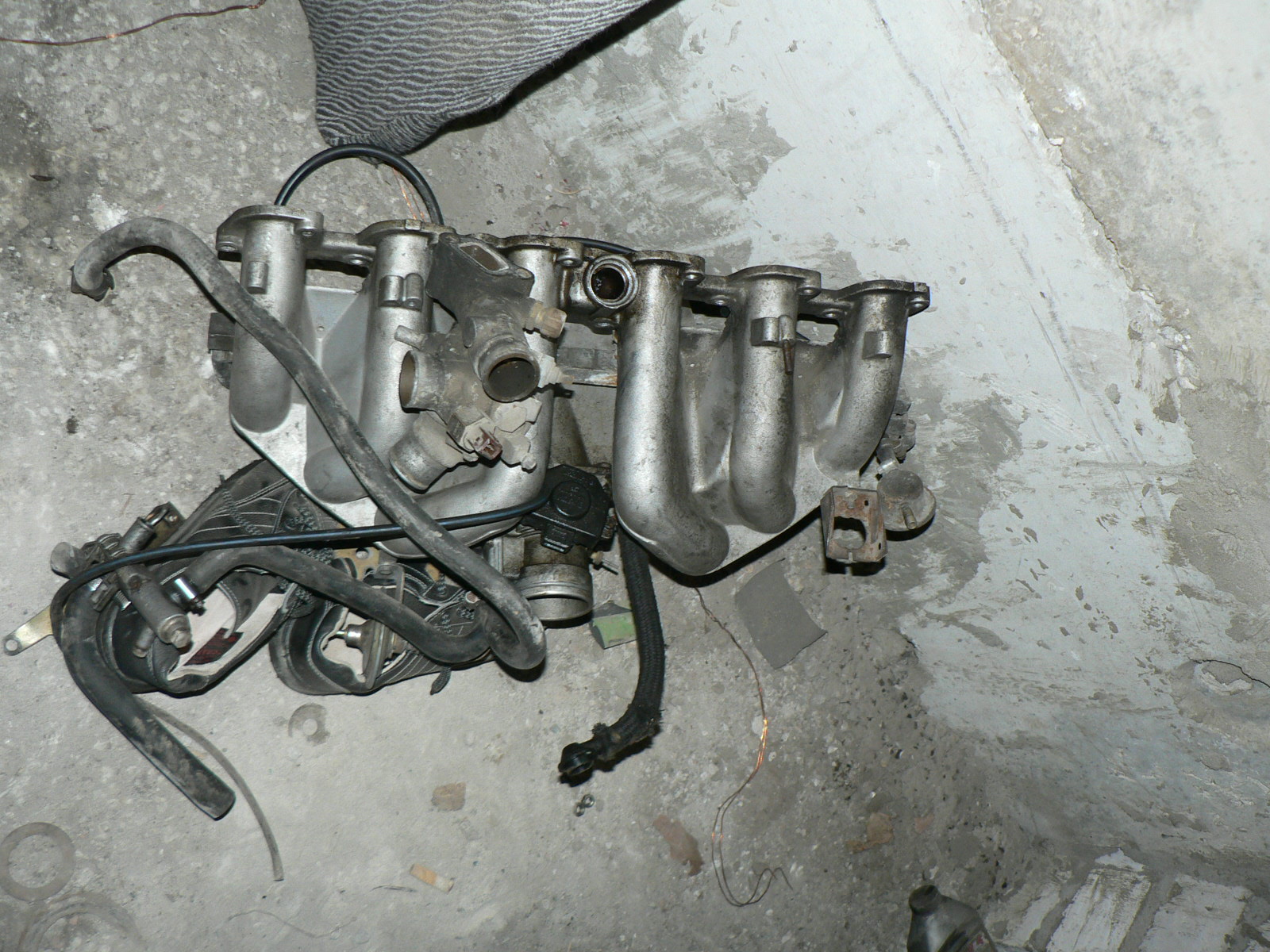

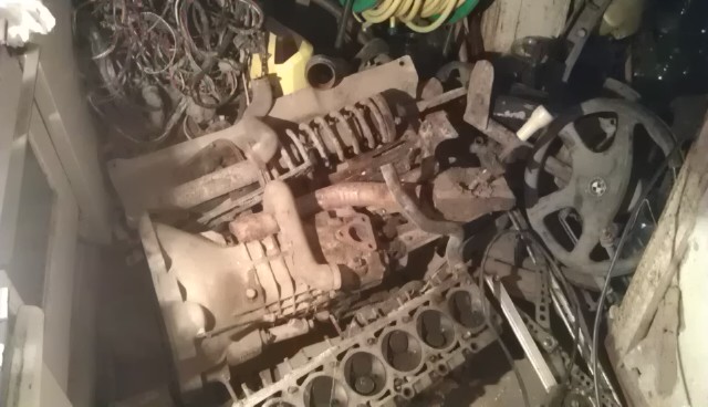

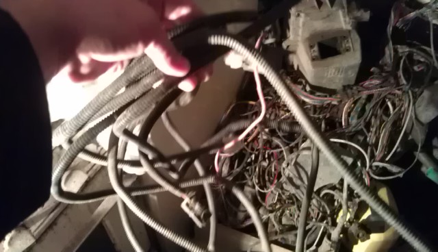

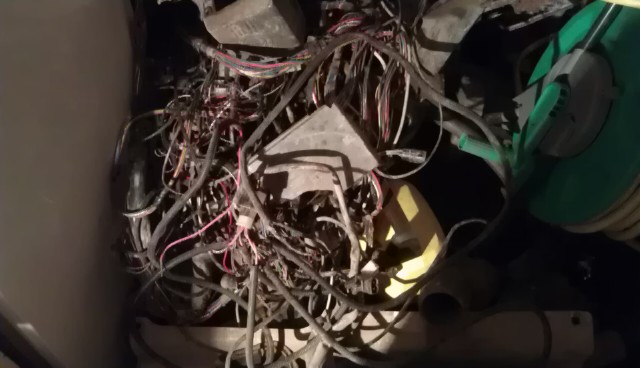

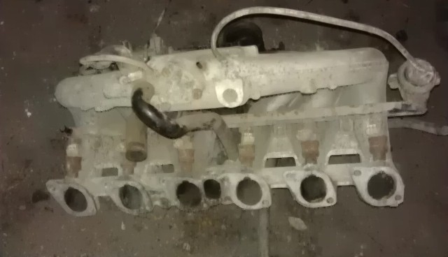

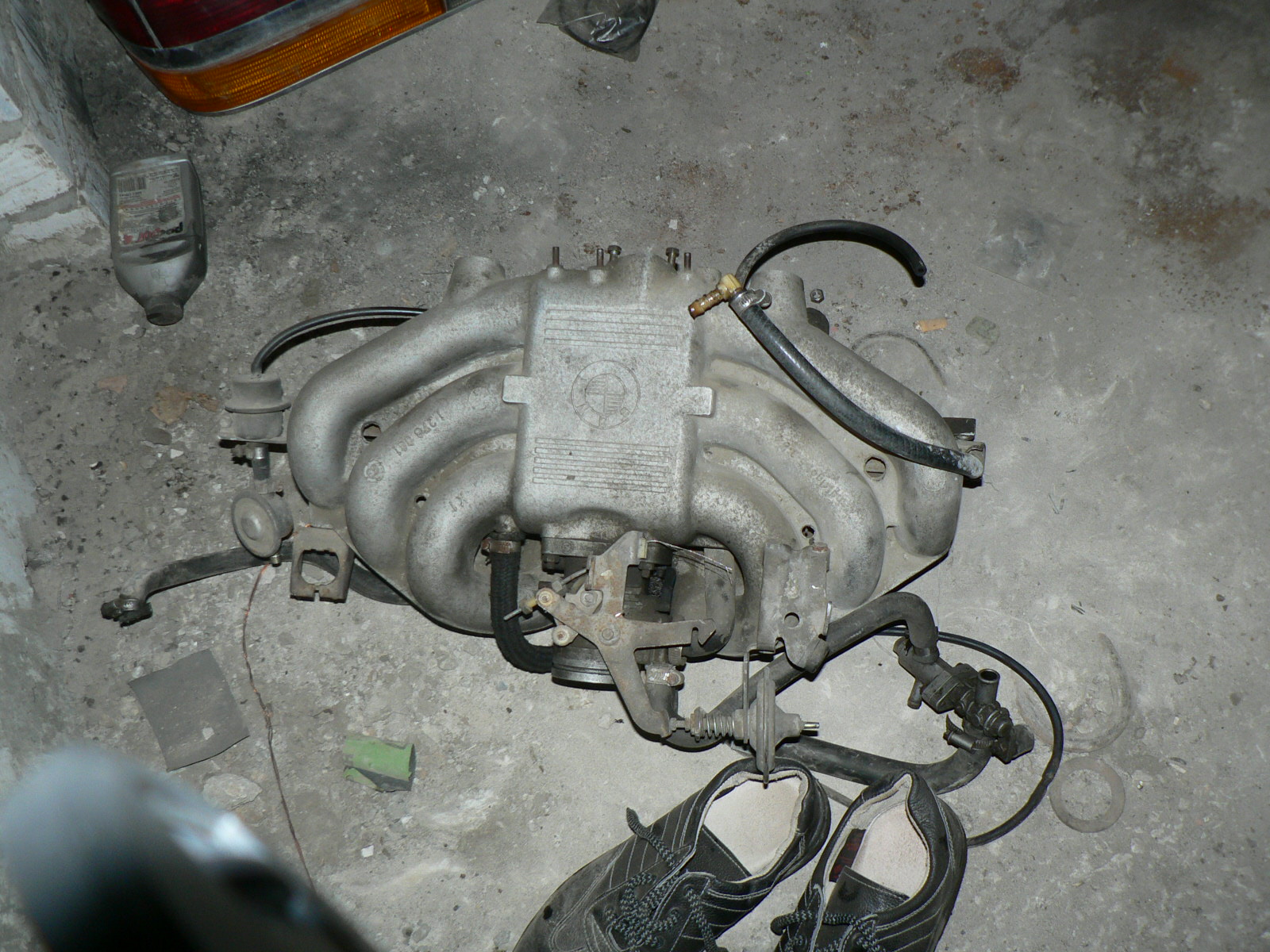

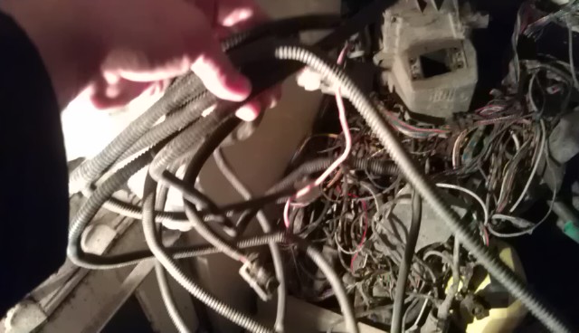

Сообщение hanson83 » 06 ноя 2013, 22:38
разходомер возможно остался у кента в гараже.где остатки е 28 валяются
Добавлено спустя 2 минуты 3 секунды:
фоткаю на минимальном разрешении.чтоб влезло на сайт.отсюда и качество.еслиб день хотябы был.былоб чётче
вот чтото похожее
проводка в куче.завтра разложу и пофоткаю
вот такая кучка хлама
Сообщение Han Solo » 06 ноя 2013, 22:54
1)проводку найти (завтра фотки найду) на фото там проводка всего автомобиля
2)расходомер
3) насос
4)реле
5)датчики температуры и т.д (завтра фотки найду)
завтра фотку посмотрю остального и выложу .по сути у тебя весь ljet почти ...
