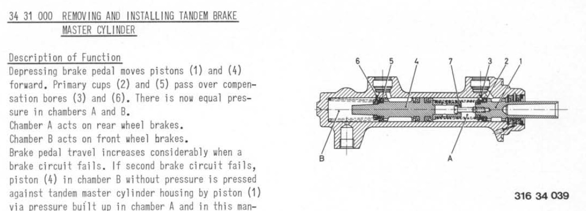

видел я этот рисунок уже....даже распечатал и в гараж принес:) похоже 2 пружины все-таки:(
хотя...во например в моем цилиндре точно нету детали 8

Re: разобрать ГТЦ..
Сообщение Han Solo » 27 окт 2013, 20:42
Вот порядок и направление резинок. (это важно ) и обрати внимание на стопорный винт на последней схеме.

Сообщение e21rulezz » 27 окт 2013, 21:02
у меня нету деталей 5 и 6....и даже нет места куда вкрутить этот болтик....блин

Сообщение Han Solo » 27 окт 2013, 21:07
e21rulezz писал(а):у меня нету деталей 5 и 6....и даже нет места куда вкрутить этот болтик....блин
Добавлено спустя 4 минуты 49 секунд:
может разные они бывают?
винт 5 у тебя есть
У тебя нет пружины (посмотри может внутри цилиндра осталась ) и винта 8 (посмотри его внутри поршня)
Добавлено спустя 2 минуты 32 секунды:
по схеме постами выше

Сообщение e21rulezz » 27 окт 2013, 21:40
А где это у меня винт 5? У мегя есть только стопорный винтик который в сам цилиндр вкручивается и все
Добавлено спустя 4 минуты 13 секунд:
Судя по рисунку винтом стягивается большая пружина которая есть....или я туплю? Насчет винтов понял...мы на разные картинки смотрели:)
