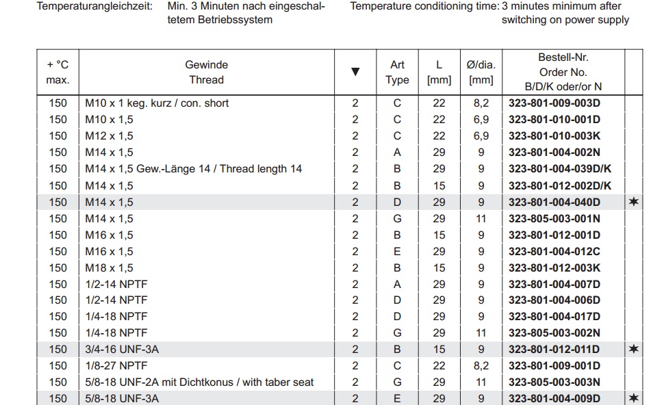

VDO 323-801-004-039 K Датчик, температуры (резьба м14*1.5)
0-150 градусов
Добавлено спустя 2 минуты 26 секунд:
Только твой прибор, скорее всего, задуман для температуры масла а не ож
0-150 градусов

прибор с написью volt : внизу под клеммой цифра 157. на боку номер 332.304/15/1 12v 11.79(дата выпуска походу..)
прибор с надписью Cels: внизу под клеммой цифра 144. на боку номер 310.274/82/1 12v 3.80 (сцуко трещина на корпусе, прибор обмотан скотчем
) н нем клеммы +, земля и G-так понимаю-на сенсор...
прибор с надписью bar: тоже цифра 144, на боку 350.271/31/7 4.80 12v
вот так вот...
вот так вот...

Re: Bender 323i 1978
Darth Sidious писал(а): G-так понимаю-на сенсор...
да, все верно . Сопротивление он замеряет по Ground . Нужен сенсор подходящий по сопротивлению т.е просто так взять номер это не то ...т.к начальное и конечное сопротивления для прибора может не соответствовать.
Darth Sidious писал(а):прибор с написью volt : внизу под клеммой цифра 157. на боку номер 332.304/15/1 12v 11.79(дата выпуска походу..)
Информация понятна. Будем искать сенсоры
Добавлено спустя 42 минуты 23 секунды:
Приборы
http://busse-yachtshop.de/pdf/vdo-PI_Vi ... DE_neu.pdf
стр 2-4 (полный тех .каталог)
инглиш версия
http://www.vdo-gauges.com/media/instruc ... 24V_EN.pdf
СЕНСОРЫ (производимые )
http://www.vdo-gauges.com/media/instruc ... ersion.pdf
Бендер кури
ЗЫ
I don't know if you realise this, but there are 20 different temperature-resistance calibration curves for VDO temperature senders. I hope you know at least one sender part number that is suitable for use with the gauge you've bought. If you do, I can suggest various senders that are available that are compatible, including thread size info to suit where you want to mount the sender. For example, if you use the sump, which has got an M14 x 1.5 thread, senders are available that have 10 different calibration curves, only one of which will give you accurate gauge readings.

не то ! у тебя прибор до 150 С. в этом диапазоне и смотри ! Цитирование вверху прочитай .. Про количество видишь ,что пишут .. 20 видов ..
Добавлено спустя 6 минут 1 секунду:
да и еще тебе нужен сенсор с одним контактом .. а ты дал ссылку на свичер (информатор предела) и не забудь про начальное показание в 50 С у тебя .Смотри каталоги там есть таблицы с сопротивлениями по сенсорам

Вижу 3 пути
1) верифицировать гаджет по сопротивлению , подобрать сенсор
2)купить комплект прибор+сенсор - 30$ Например тут http://stores.ebay.com/one-part-net1/El ... 34.c0.m322
3)по пассанки поставить любой сенсор и наслаждаться красивой отклоняющейся стрелкой
