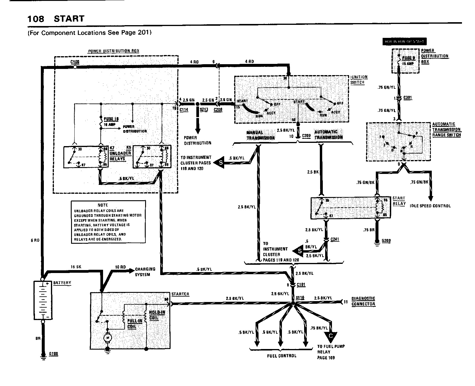

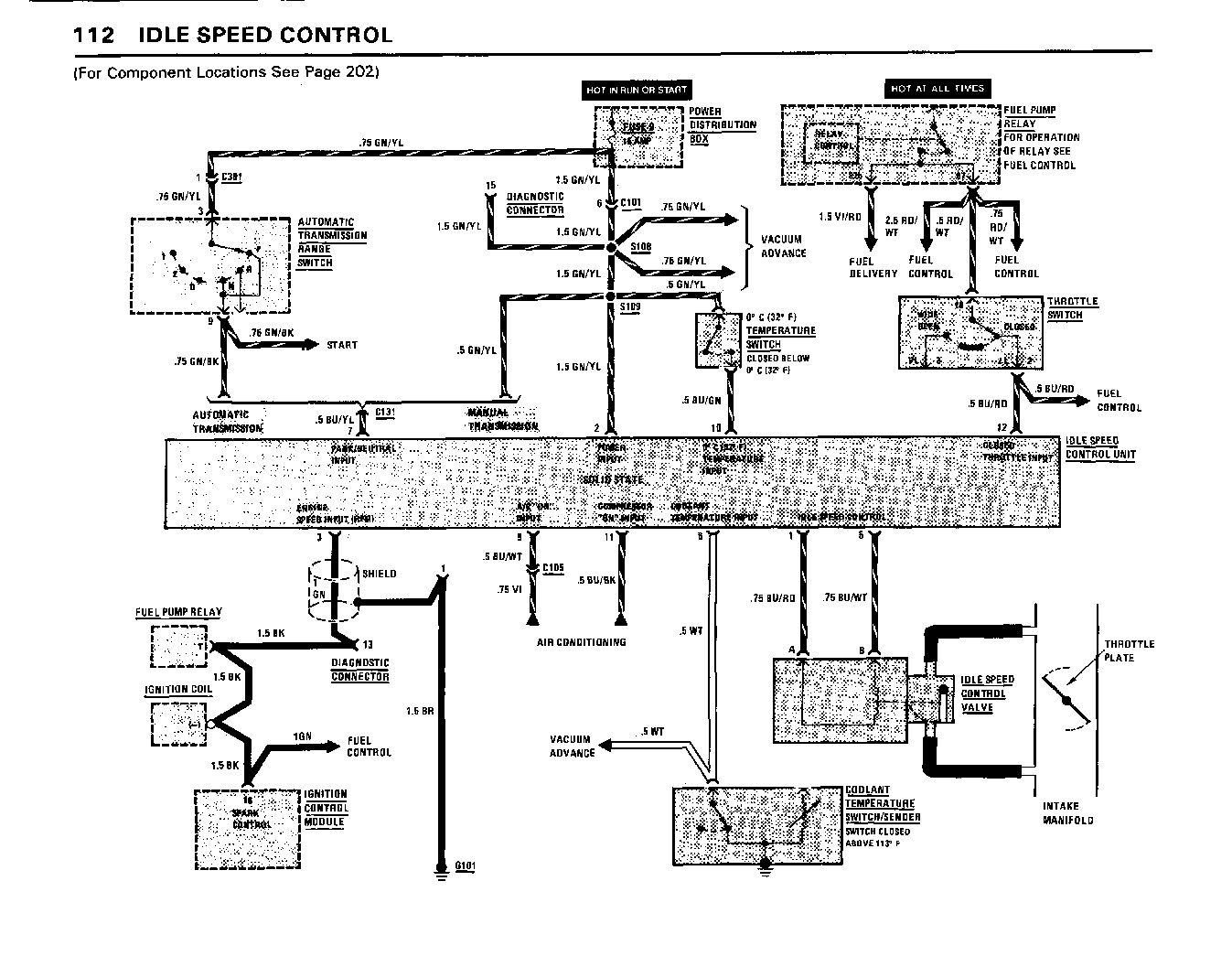

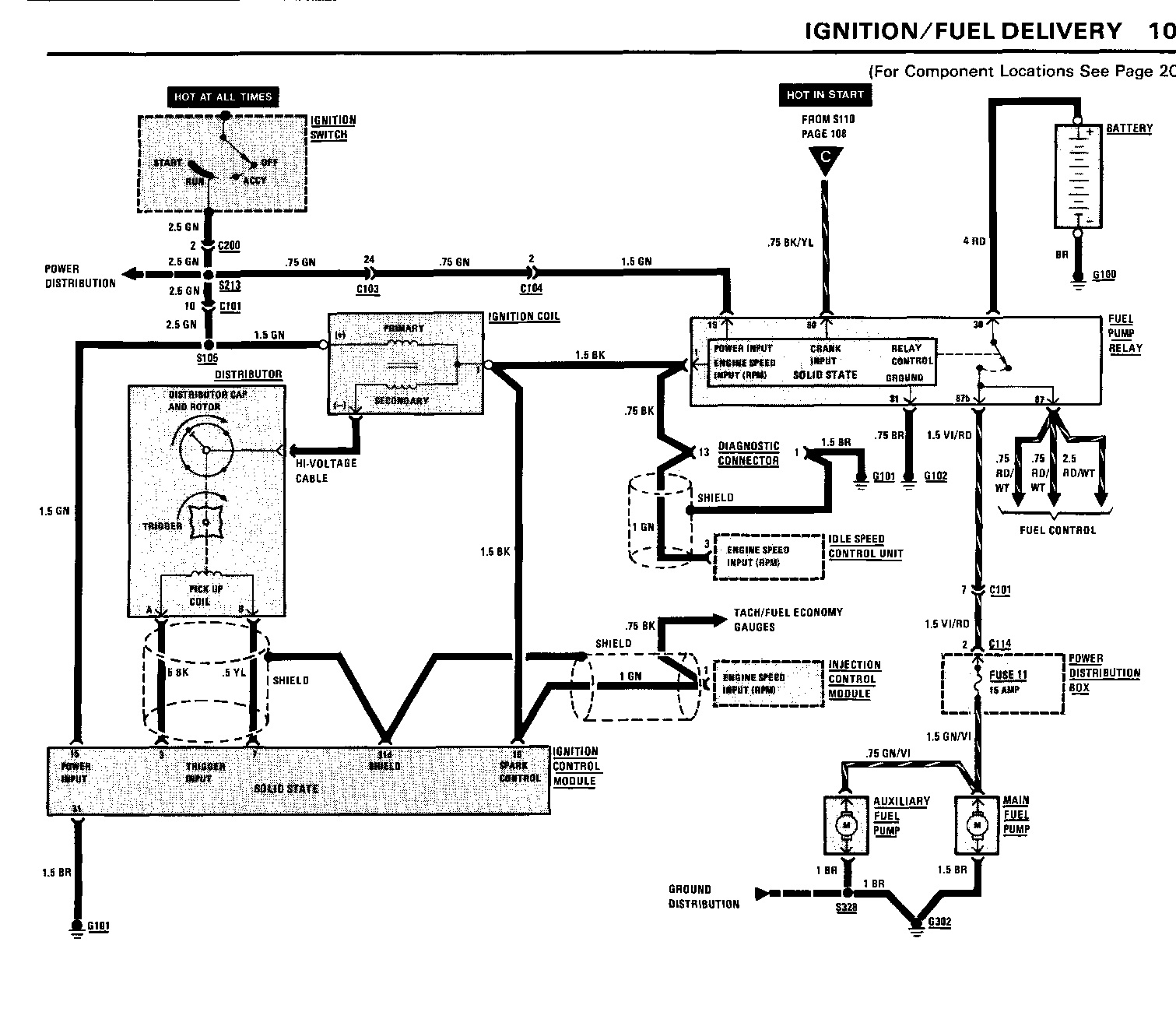

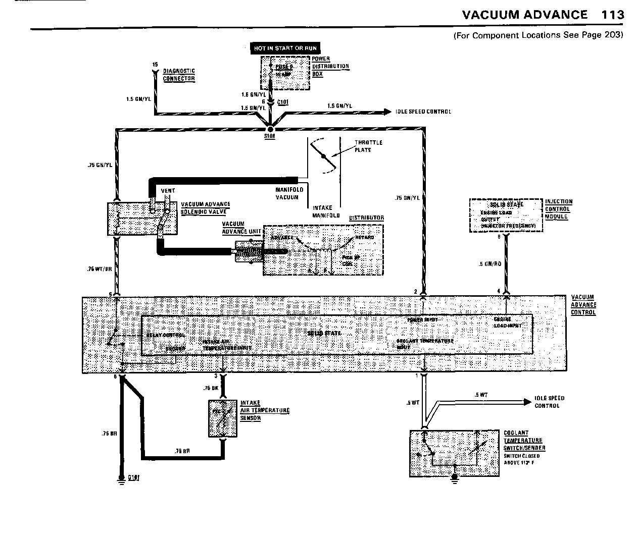

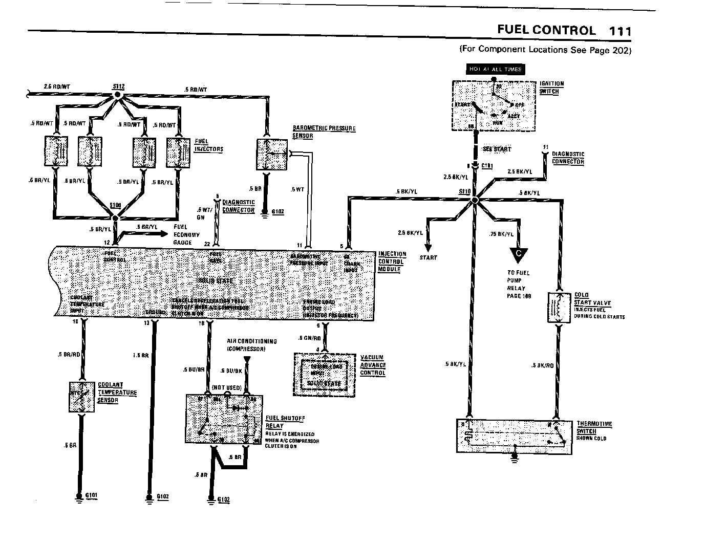

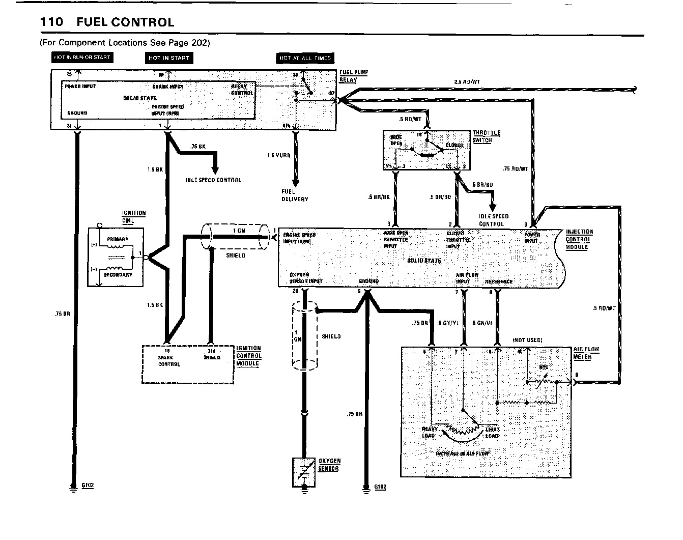

схема (проверить нужно все что к реле (16) подходит по проводам)
http://www.e30club.ru/143-bmw-e30-elect ... ronic.html

проверить на реле массу контакт 31
Еще раз проверь что приходить питание с аккумулятора контакт номер 30
Проверь цепи
Катушка 1 > коммутатор 2 > реле 1
Катушка 15> коммутатор 3 > реле 15
коммутатор >5 реле 50 >стартер 50 (чтобы проверить надо крутить стартер )
ЗАПУСК
