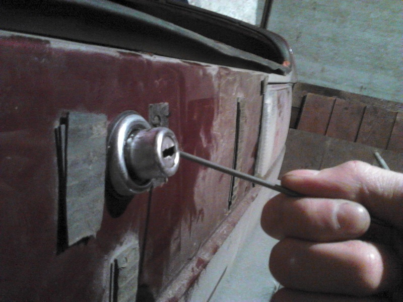

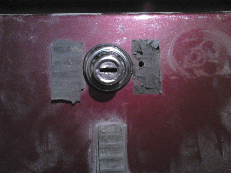

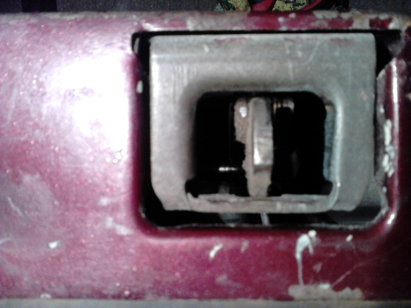

Вообщем на переодевание, сверловку и открывание заняло всего 15 мин. Так быстро и успешно в жизни не получалось ))))
1. Засверлился сверлом 4 под электрод 2,5 мм. По ходу сверления попадаешь на усилитель панели, его тоже сверлил, получив сквозное.
2. Взял старую личинку, надавил и примерил электрод. Стало понятно сколько где согнуть, по длине и ширине исходя из полученного отверстия.
3. Ловкость рук и никакого мошенства )) Отверстие можно было и чуть выше сделать.
Спасибо за совет ! Сэкономил кучу бабла, нервов и времени
Самое смешное, в закрывшемся багажнике лежали колесные болты, для переобувки и литой диск от другой машины, тоже для переобувки. Все переобувки накрылись медным ВАЗ, поехал писать на форум о помощи.

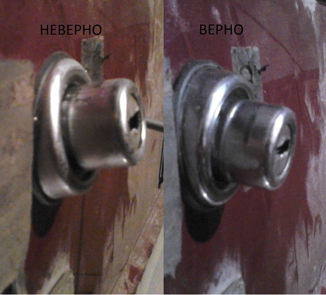

т.е ты ее не правильно поставил ?
Re: Help Как открыть багажник ? Захлопнулся намертво.
Как же ты так?)
Последний раз редактировалось Chewbacca 12 мар 2013, 12:35, всего редактировалось 1 раз.
- DenisGN
- Сообщения: 25
- Зарегистрирован: 01 фев 2012, 15:32
- Откуда: Екатеринбург
Как же ты так?)
Спешка ))) Хотелось еще колеса воткнуть и прокатиться, прокатился
