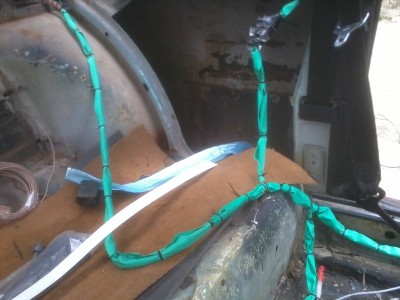

расскажу в кратце.

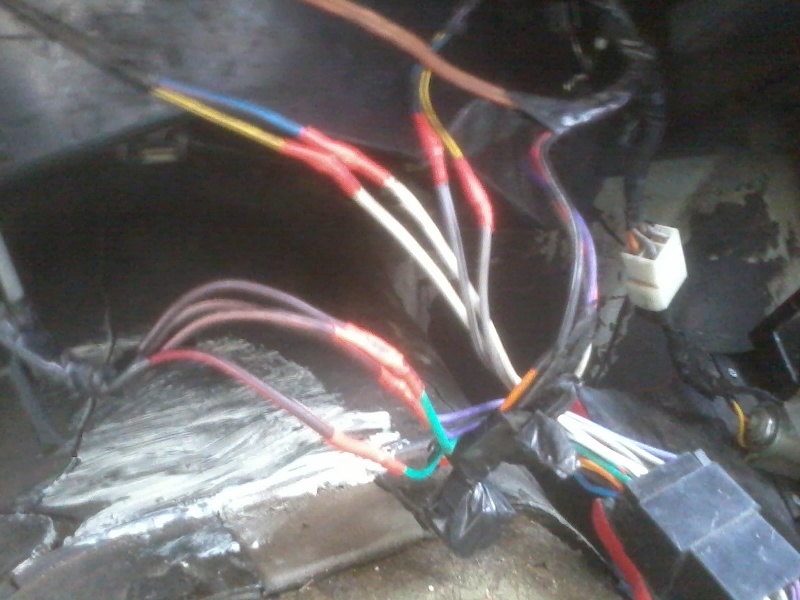

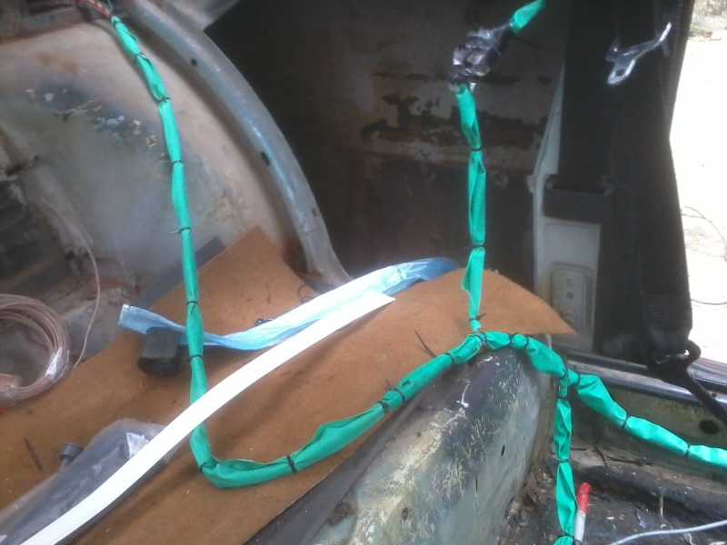

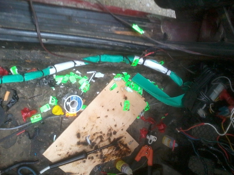

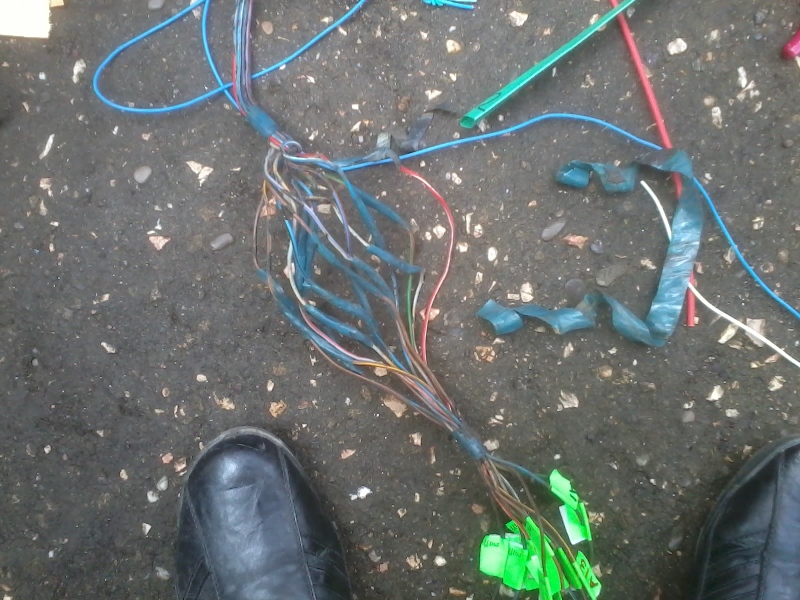

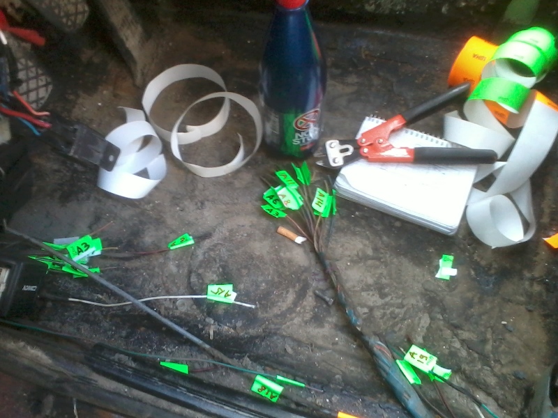

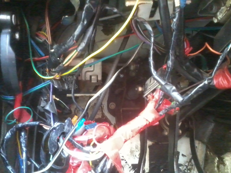

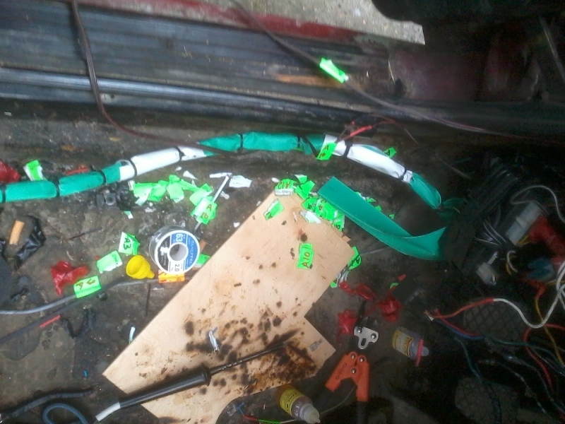

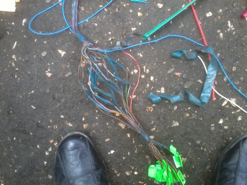

Принял волевое решение чинить машину самостоятельно, тк возить ее постоянно на сто и не быть уверенным в хорошоем качестве выполнения работ....как то неочень хотелось. начал реконструировать проводку, а именно что я делал ( при помощи паяльника и нормальной изоляции ) все места расплавленной изоляции ( в местах старого ремонта есть такие ) были зачищенны спаянны и заизолированны, порадовало качество родных ( хоть и старых ) проводов ( на нашем рынке мне не смогли предложить достойный аналог).
Но пока работа была простой ( я начал с лёгкого - от выхода в багажное и работал в сторону руля) все получалось лекго. пришло время распутывать узлы проводки под рулём и тут вощникли проблемы. у меня появились так называемые фантомные провода, которые ведут в никуда. сам в проводке я разбираюсь слабо, информацию впитываю,как губка, но очень хочется закончить побыстрее.прошу помощи у электриков. я в начале выложу фото проводки а потом буду выкладывать фото с вопросами.
то какое оно было и подрульная часть.
Люди! не будте равнодушными! помогите советом!

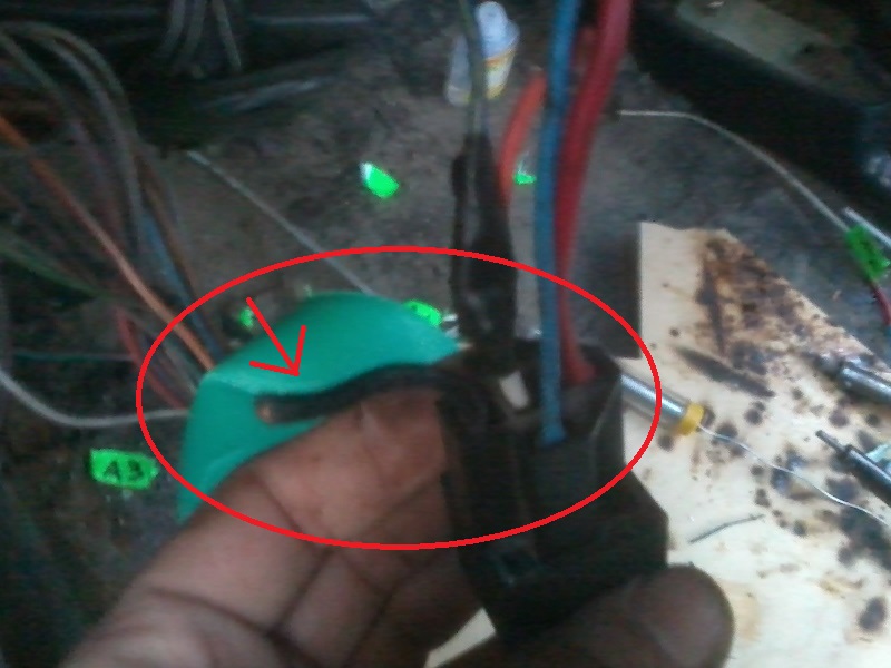

Добавлено спустя 5 минут 37 секунд:

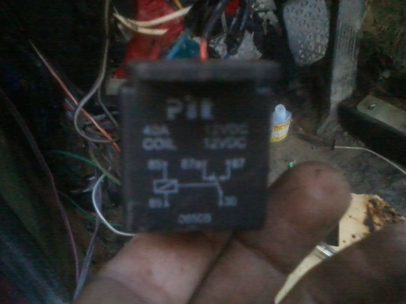

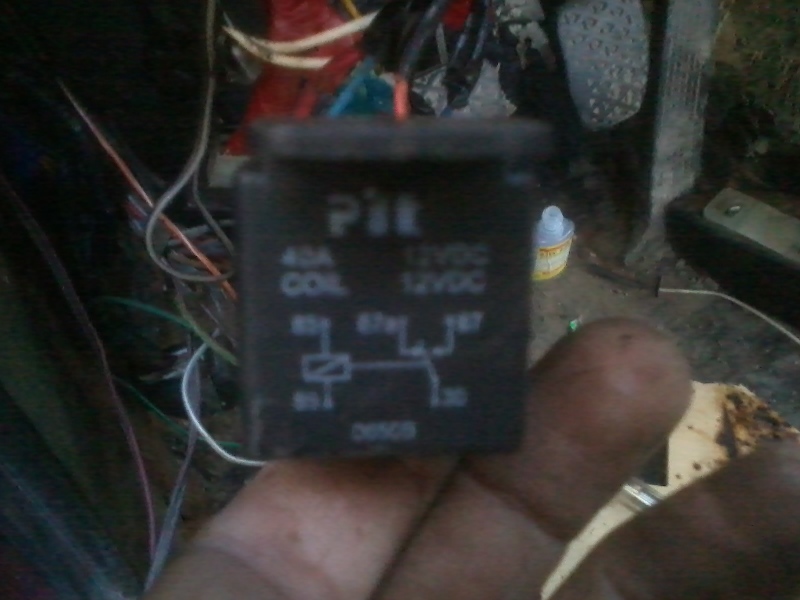

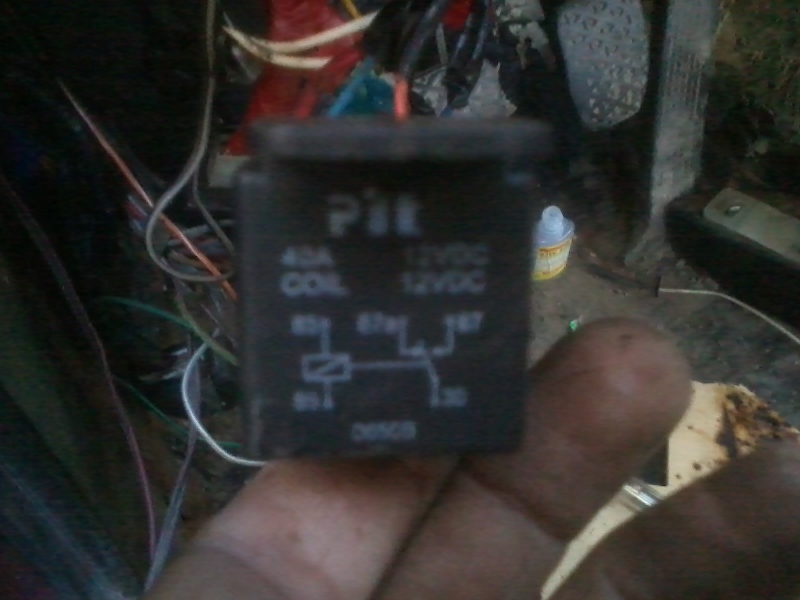

а теперь первый вопрос !
что это за провод и куда его нужно подключить ? он у меня просто торчит, обкусанный.

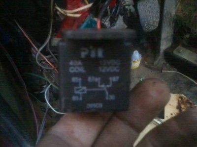

Re: прошу совета

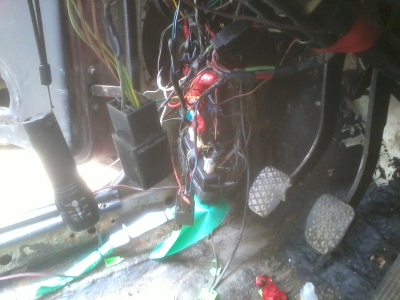

download/file.php?id=2669&t=1
это реле от сигнализации и конечно в родной проводке ее нет

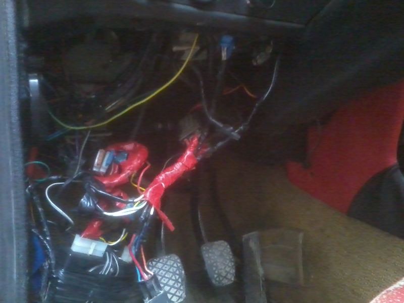

Re: прошу совета

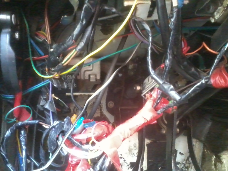

download/file.php?id=2663&mode=view
короче жуть полная ... мне кажется ее в топку или хорошая сигнализация ?
Добавлено спустя 47 секунд:

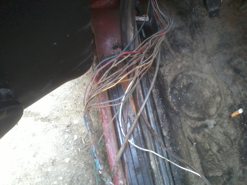

download/file.php?id=2677&t=1
вам это не надо .. Это диагностический разъем
Добавлено спустя 59 секунд:
вообще с проводкой не шутите .. опасно это... имхо

Re: прошу совета
V_Serjo писал(а):http://forum.bmw-e21.ru/download/file.php?id=2663&mode=view
дело в том, что на фото , то что обмотанно красной изолентой - не только сигнализация, но и подрульные провода ( какие именно пока не знаю )

Re: прошу совета
Myroniuk писал(а):дело в том, что на фото , то что обмотанно красной изолентой - не только сигнализация, но и подрульные провода ( какие именно пока не знаю ).... поэтому я потихоньку распутываю этот клубок по 1 проводу, ничего не меняя а только чиня.
потому что сигналка связана с зажиганием .

Re: прошу совета
Подрулевые провода захватывает, потому что наверняка сигналка использует для индикации поворотники.

Re: прошу совета
убрать сигнализацию и сделать все по схеме , а потом поставить сигнализацию если оно надо .. Или ты ждешь ,что тебе тут напишут . синий с реле смотай с этим ,а тот черный с вот этим
