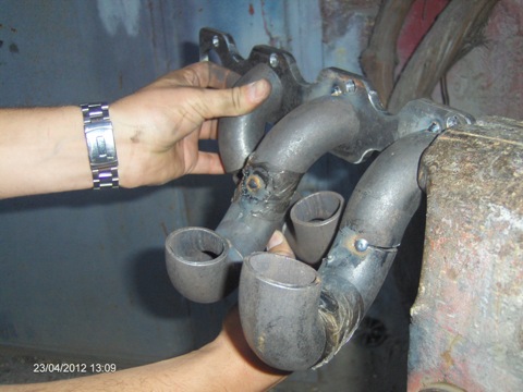

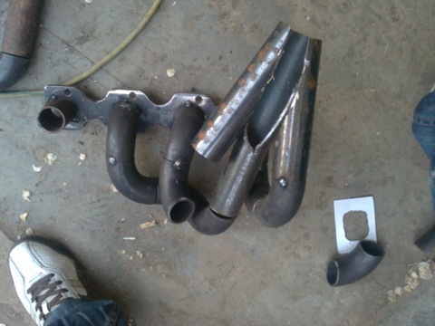

выпускной колектор обошоллся в 50$

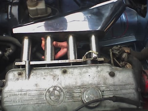

впускной коллектор (ресивер)примерно в 100$

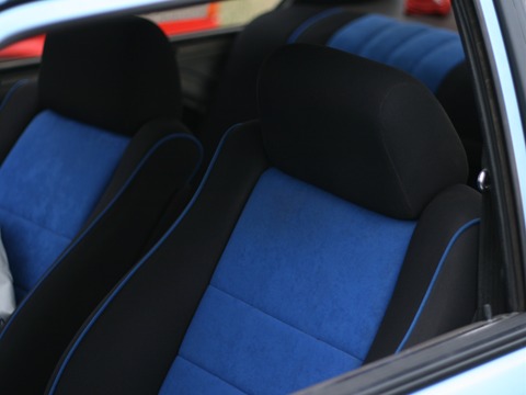

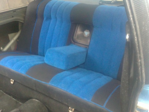

немного интерьера) самые удобные в мире

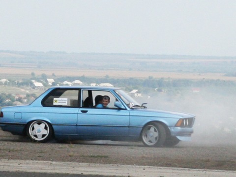

вот что хотел показать, может кто не видел. както ещё на первой турбине, garrett t22)) маленькая карочи, я решил погонятся со своим приятелем у которого тоже е21( очень хорошая) с мотором м50б25. у меня давление 0.5 чтоб вы понимали это очень маленький наддув, и он практически не чувствуется.( хотя первый раз когда я прокатился на своей машине это был именно такой наддув и я чуть не снёс один барчик возле гаража)) так вот ссылка с заездом. первый заезд не сняли, но признаюсь я был впереди на крыло. начало видео со 2-го заезда. http://www.youtube.com/watch?v=SBr-9hG486k смотреть до конца. напоминаю что наддув 0.5.

Tsoy писал(а):чертежей коллекторов не сохранилось? форсы какие стоят?
чё за чертежи колектора?
