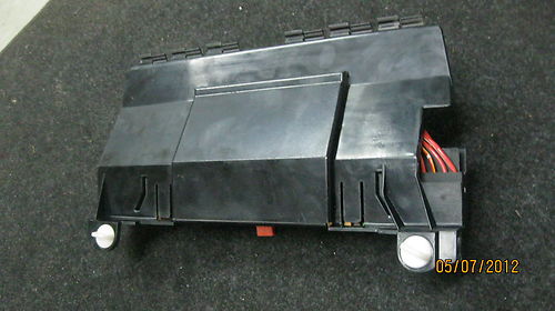

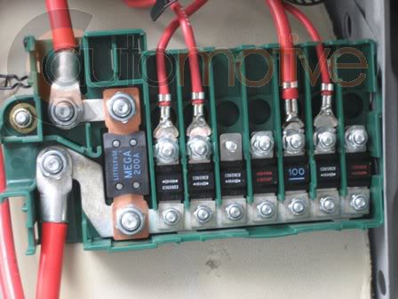

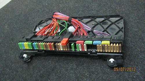

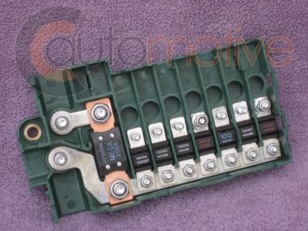

вот такой комплект _бокс с предохранителями от е39 .. если не ошибаюсь за 1500 купил на разборке

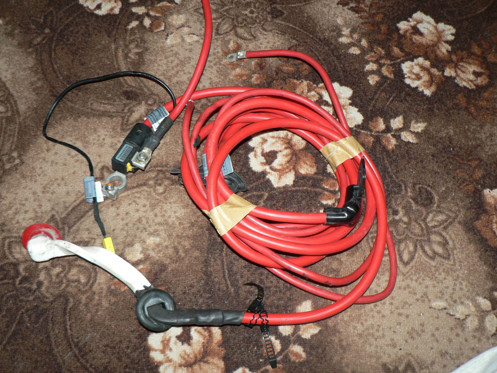

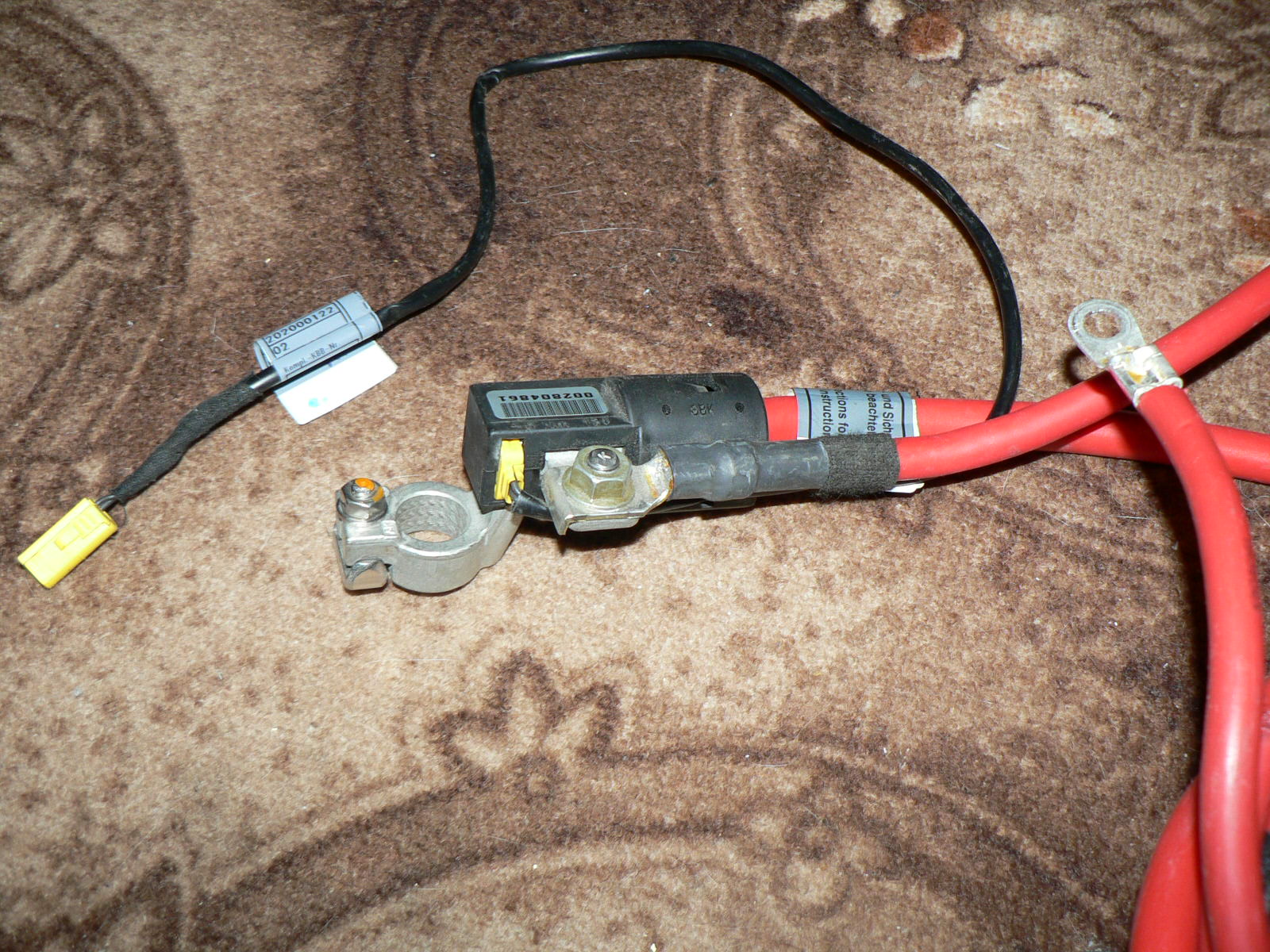

кабел аккума с е39

Не устраивает родной блок предохранителей
1)Аккум переезжает в багажник и там же будет стоять блок предохранителей силовых цепей
2) на счет переноса всего в панель это пока обдумывается .. Он уже установлен и частично используется . для :а) элек.стекло пакета и блок управления б) Обогрев сидений в)Аудио г)Автозапуск..прогрев и сигналка д) включение подсветки кнопок управления сиденьями и стеклами е) электро замок багажника ждет установки
Это я просто развил тему Екатерины и набросал чуть больше фото чем ей нужно ... Понятно что ей это не нужно ! кроме пары фото с диаметром кабеля

V_Serjo писал(а):Если держал комплект плюсовых проводов от е39 и е38 в руках то поймешь какого они качества и что покупка других просто не нужна ! .
ну вот я примерно о том-же. любой провод силовой от серьезной машинки во много раз круче чем самопал.
фото у меня нет, но вот выше тут провод от е39 красный очень похож на то что я использовал в первой машине.. даже думаю это он и есть. его хватило спокойно чтобы протянуть вдоль порога под сиденьем итп и до багажника левого заднего края. а второй я взял от w202 вроде, он зараза оказался покороче, пришлось его на стартер вешать, делать дырку в файерволле, тянуть по туннелю сверху, ну и в багажнике там не особо.. но думаю может реализую распорку с подвесом как на многих америкосах, знаю что фигня, но тут длина провода сама эту схему уже диктует..

у меня есть штатный кабель от е39. мне его не хватило около 40см до стартера. тянул по правому борту, акб стоит в багажнике справа возле арки. нужно от е38 кабель. он очень жесткий на изгиб, не получалось проложить так, как хотелось. в итоге купил соответствующий кабель в магазине. получилось что-то 4,5м.

Трансфер писал(а):у меня есть штатный кабель от е39. мне его не хватило около 40см до стартера. тянул по правому борту, акб стоит в багажнике справа возле арки. нужно от е38 кабель. он очень жесткий на изгиб, не получалось проложить так, как хотелось. в итоге купил соответствующий кабель в магазине. получилось что-то 4,5м.
не хватило потому что там на моторном щите справа колодка у е39 стоит,провод до него тока идёт,а дальше разветвляется
