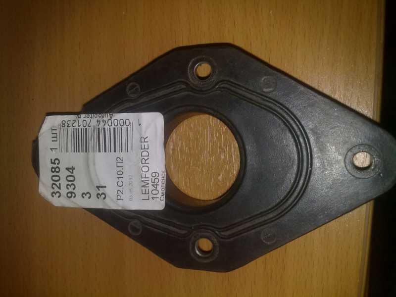

еще один момент про фланец, я нашел заменитель, но его нету нихрена по наличию не в экзисте, не в автодоке, вот номер 515440704 или 1045901 посмотрите пожалуйста у себя по каталогам, может кто закажет, я оплачу! а то дороговато оригинал за 1500р!

kym44 писал(а):еще один момент про фланец, я нашел заменитель, но его нету нихрена по наличию не в экзисте, не в автодоке, вот номер 515440704 или 1045901 посмотрите пожалуйста у себя по каталогам, может кто закажет, я оплачу! а то дороговато оригинал за 1500р!
800 руб
LEMFORDER 10459 ПОДУШКА.ПОД КАРБ.1269599
есть в вин-код.рф , autopiter.ru

Сообщение kym44 » 01 май 2012, 10:06
800 руб
у меня не бъется она как бмв, пишет что на форд деталь! или ты у себя смотрел?
Добавлено спустя 13 минут 47 секунд:
спасибо, разобрался

Сообщение kym44 » 15 май 2012, 22:39
сегодня забрал новый фланец, как поставлю отпишусь об изменениях в работе!
Добавлено спустя 1 минуту 9 секунд:
последний на автопитере подхватил лемфёрдер
