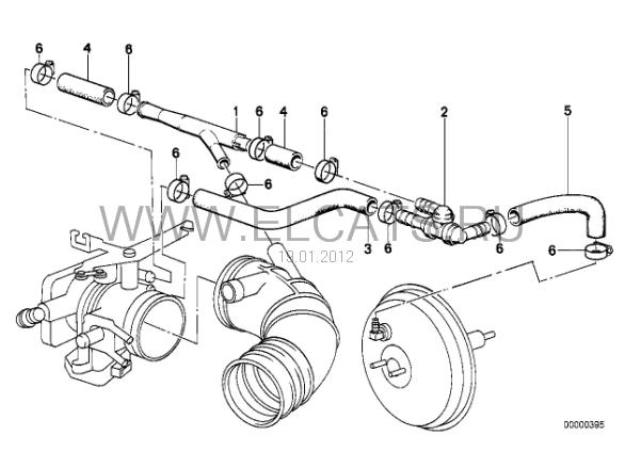

Уажаемые форумчане!!! У меня в данный момент устновлен M20B20 с Solex 4a1 в 21-м кузове. Был
приобретен двигательль M230B20 с Motronicом 1.3. Снят с рабочей 5-ки в 34-м кузове.
Суть в следующем: хозяин мотора не отдал электронасос, вот этот обратный клапан на вакуумник (3 больших штуцера, 1 маленький).
В связи с этим прошу ответить на пару "глупых" вопросов:
1) Подойдет ли обычный Обр.клапан вакуумника с 21 кузова (есть в наличии) или нет. Если подойдет, какой патрубок следует заглушить на впускном коллекторе - верхний или нижний?
2) Можно ли использовать внешний электробензонасос, например от "Волги" или ВАЗ, для установки под капотом? Если нет, от какой машины BMW взять внутренности для погружного электробензонасоса, при этом чтобы датчик уровня топлива не сталь "брехать"?
3) Ну, и пожалуй, Главный вопрос: нужна схема скрещивания проводок Мотроника с бортовой сетью е-21!!! Находил рапиновку, но там замена L-Jeta на Moronic 1.3 вроде бы.
Ответьте, пожалуйста, поделитесь опытом и ссылками. Заранее всем спасибо за понимание и помощь!

ИМХО, проще найти с 34-ки и не ломать голову. хочешь, узнаю, сколько у нас на разборах стоит-кулюпришлюstorozch писал(а):видимо м20б20fiting писал(а):двигательль M230B201 маленький заглушаешь, клапан вроде с лджета наколхозить можноfiting писал(а):обратный клапан на вакуумник (3 больших штуцера, 1 маленький).fiting писал(а):1) Подойдет ли обычный Обр.клапан вакуумника с 21 кузова (есть в наличии) или нет. Если подойдет, какой патрубок следует заглушить на впускном коллекторе - верхний или нижний?
Простите, да м20б20! Спасибо за инфу про обр клапан! Куплю сам на разборе!

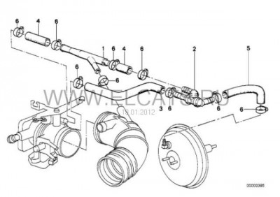

fiting писал(а):Обр.клапан вакуумника
Можно фото сего девайса? Или хотя бы на схеме показать - в упор не пониаю, о чём речь.
Короче, это обратный клапан вакуумного усилителя тормозов (поз.№3). На мотроновом впускном коллекторе два штуцера, расположенных друг над другом справа от корпуса дроссельной заслонки для его подключения.
Вопрос остается: можно ли использовать(временно до покупки поз.№3) свой обр. клапан от карбюраторного двигателя (один штуцер к впускному коллектору, другой к вакуумнику)? Если "да", то какой штуцер можно отглушить на мотроновом впуске - верхний или нижний?
Спасибо!
Добавлено спустя 1 минуту 29 секунд:
Блиннн... Поз.№2 всетаки, а не 3!!!

Добавлено спустя 1 минуту 6 секунд:
Теперь понял, о чём речь. Ну, если заглушить ещё одну трубку в дроссееле - то можно и без неё.
