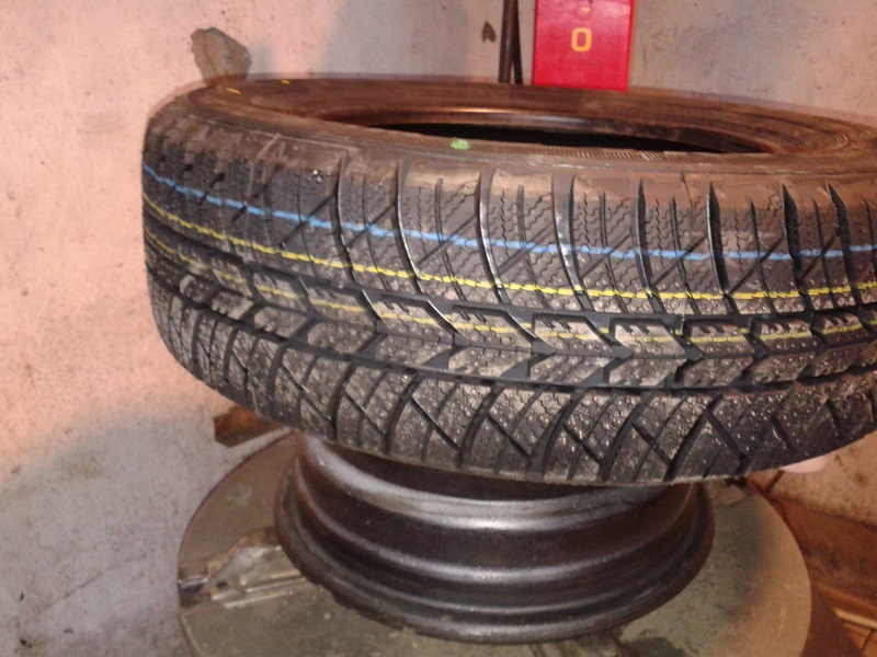

из старых фото. кто-то здесь спрашивал про новую зимнюю росаву. я ставил зимой новую WQ101 в размере 185/65/13. очень даже неплохо едет, прогнозируемо и на асфальте, и на снегу рыхлом и укатанном, на льду немного подносит зад, но не критично, правда тронуться на чистом льду тяжеловато, но это такое :D
в принципе впечатления положительные, на свои деньги едет отлично.

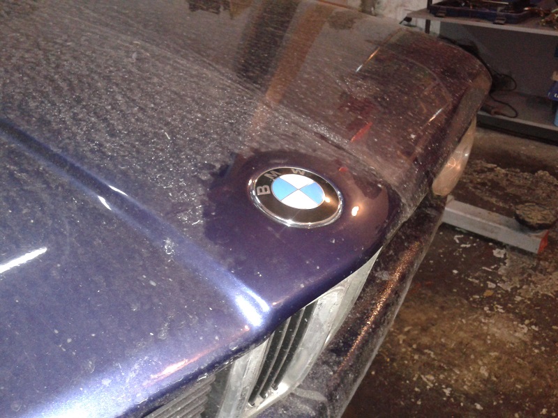

по случаю оторвал новый значёк на капот, отдали по старому курсу, уж больно долго лежал в магазине :D

Как-то очень глубоко ноздри сидят. Билась в морду что ли?

Chewbacca писал(а):Как-то очень глубоко ноздри сидят. Билась в морду что ли?
Капот открыт походу

Да, наверное капот открыт :D
Re: Мне повезло. BMW 315 1'8 82г
Сообщение DEMETRISS » 18 май 2015, 22:32
это было видно и на прошлых фото...

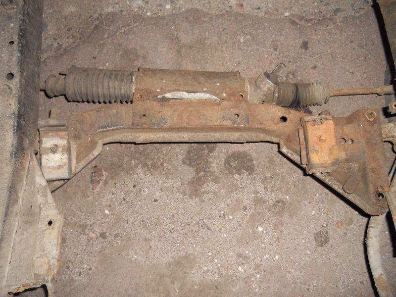

кстати, кто подскажет - это балка от м20?

Трансфер писал(а):кстати, кто подскажет - это балка от м20?
Подушки 100% от м10, предполагаю что и балка тоже.
