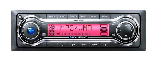

Голова Blaupunkt MP36
Понравилась как вписывается в интерьер! Фотку нашел только с малиновой подсветкой но Феншуйно красная там есть) Тeт тех характеристики http://goods.marketgid.com/object/11513/
