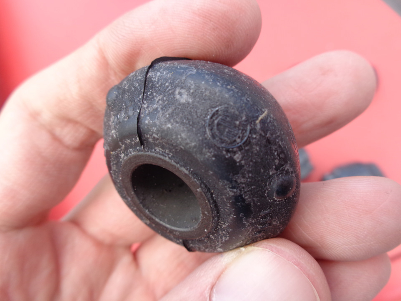

Привет всем. Может кто сталкивался , саленблоки передних рычагов, из двух конусных частей, новых нет в продаже. Можно ли заколхозить от чего нибуть и будут ли они ходить?

Заказал в Измаиле в магазине, сказали будут через три недели. Уже шесть прошло.Говорят в пути из Польши. Прийдут или нет, а вопрос решить надо. Подточил от зиловских аммортизаторов саленблоки,вот не знаю ставить или еще подождать. На екзисте пишет продано

от рессор уаза подходят, по моему. Как временное решение по крайней мере.

Спасибо за совет, но на сколько я читал от уаза добавляют в дополнеие к родным саленблокам и то у кого прямые стоят с 1982 года. У меня саленблоки с двух частей под конус 1977 года.

Спасибо за сылочку.Я тоже рыл в нете , под заказ, две три недели, дешевле 900 гр нет ничего.Уже лучше тогда рычвги купить по 1700, вроде идут с саленблоками. Надо уточнять.Если нет прийдется пробовать заколхозить

valera316 писал(а):Источник цитаты я читал от уаза добавляют в дополнеие к родным саленблокам и то у кого прямые стоят с 1982 года.
Эти сайленты только для рестайловых машин с кривыми рычагами. С прямыми как раз гонусные сайленты используются, аналогов нет, к сожалению.

Спасибо большое. Втулка амортизатора УАЗ очень похожа. Цена вопроса 60 гр за 4 штуки. Буду пробовать

Привет, саленблоки родные так и не пришли. Поставил от уаза.Сам саленблок по высоте чуть меньше родного, но по конусу встали отлично.Люфтов нет.Сделал развал,пока все хорошо. На сколько хватит ,будем посмотреть.Фотки скинуть не получается, пишет большой размер файла

Спасибо конечно.Но 800 гр за штуку дорогой аналог.Пока и на уазовских все нормально
