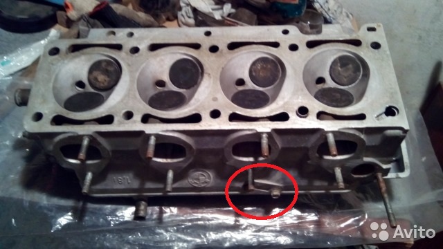

Чем? Нельзя поставить на карб от инжекторной?
Re: Тосол идет в первый цилиндр
Сообщение Chewbacca » 15 окт 2015, 16:05
под бензонасос нет места на инжевой гбц
KoNooS
Сообщения: 20
Зарегистрирован: 13 окт 2015, 10:35
Откуда: Омск
Сообщение KoNooS » 15 окт 2015, 16:51
Тут вроде есть крепления?
Сообщение Chewbacca » 15 окт 2015, 16:57
нет
