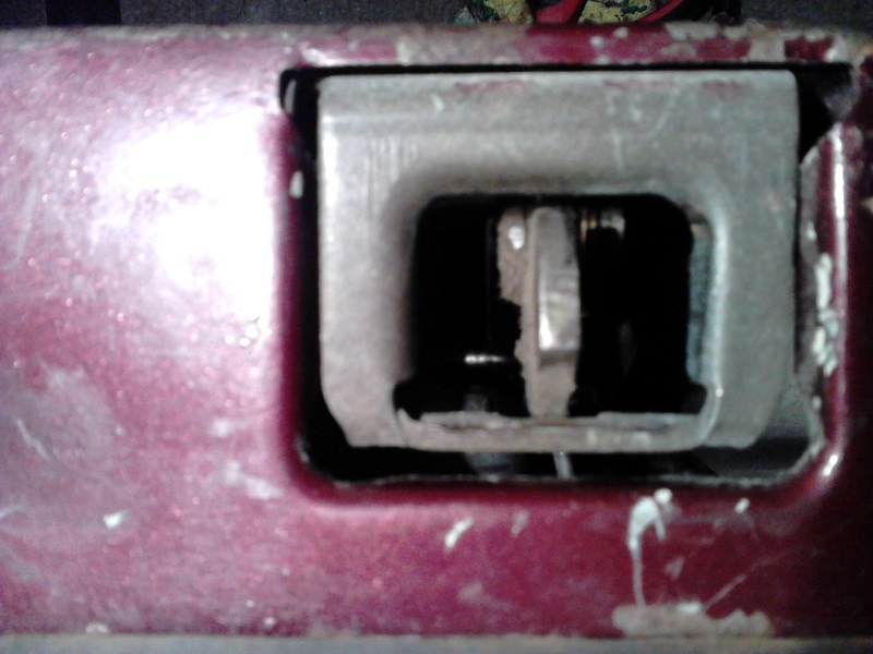

Здесь хоть и плохо, но видна отмычка, которая давит на крюк замка

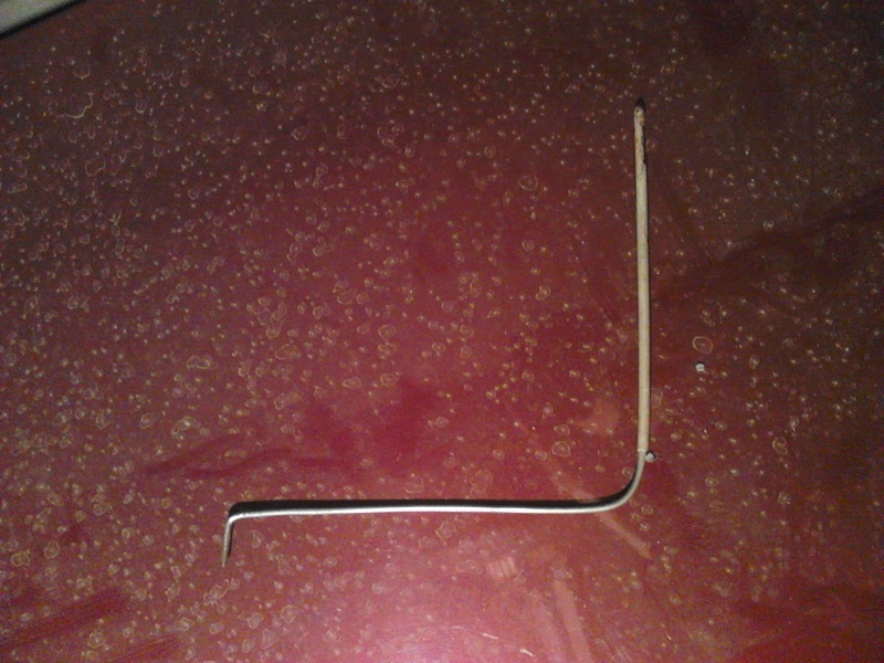

Сама отмычка. Второй конец загнул, чтобы контролировать положение

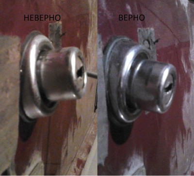

Почему справа ? Потому , что рычаг личинки смотрит вправо в открытом положении

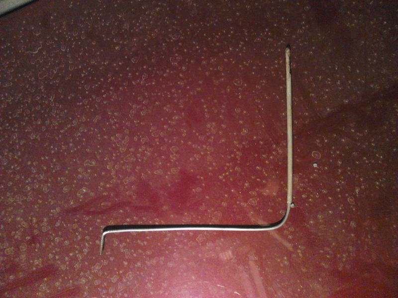

Примерный рабочий угол отмычки
Фото установки личинки для сравнения

т.е ты ее не правильно поставил ?

Как же ты так?)
Спешка ))) Хотелось еще колеса воткнуть и прокатиться, прокатился :D
