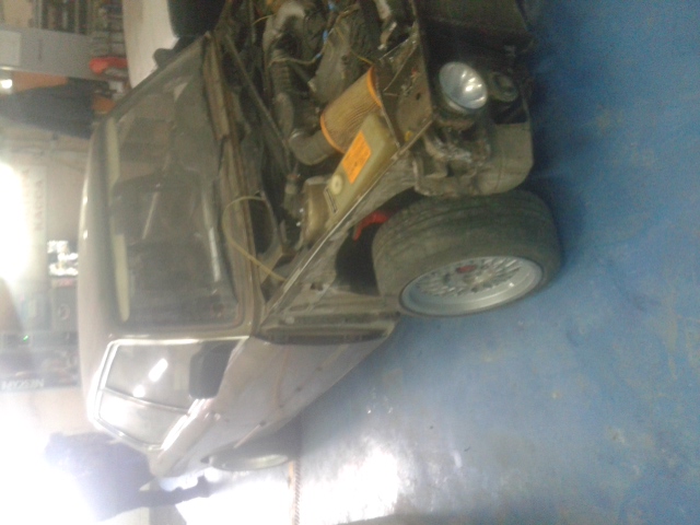

Собрал одну переднюю стойку, колесо 205/45. Притащил подушку редуктора, думаю в воскресенье буду варить площадку под подушку.

Re: Строю 335i, Саратов
Sergun писал(а):Собрал одну переднюю стойку, колесо 205/45. Притащил подушку редуктора, думаю в воскресенье буду варить площадку под подушку.
Мда... Теперь либо шириной колес жертвовать, либо проставки пихать
От чего воздушный фильтр? От грузовика ?
П.С. жду обещанных замеров стойки)
Поставишь легко.. Параметры колес и спереди и сзади как на е34. Воздушный фильтр да от грузовика незнаю какого
Замер стойки будет, возможно завтра послезавтра как подушку редуктора буду варить.
