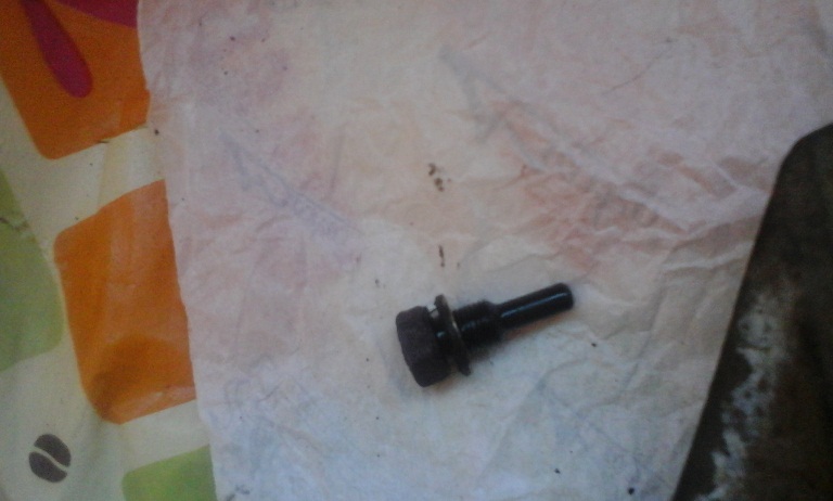

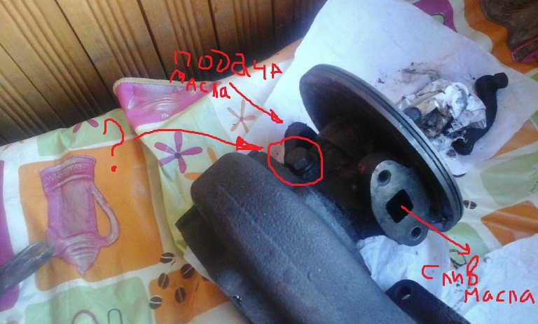

Помогите разобраться с турбиной. Решил перебрать, в общем проблем нет. Но очень интересует назначение болта, который на фото

Может фиксация от проворачивания картриджа?

Не похоже. Картридж вращается на 360 относительно турбины и компрессора, а фиксируется 4-мя болтами в улитке турбины и 6-ю в улитке компрессора.
