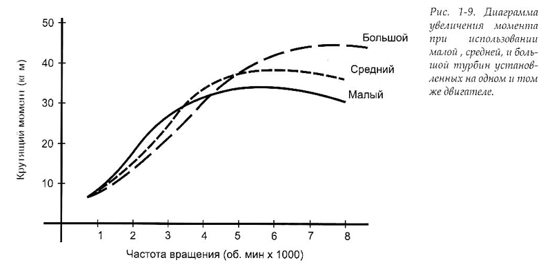

я про эффективность компрессора вообще-то, это обязательно надо учитывать.
мотор пока крутится в основном до 6 тыс. оборотов, 6500 отсечка стоит, 292й вал поставлю - посмотрю на смещение графика.
но всё это увы до весны
ну а про кручение до высоких оборотов - там VE все-равно повышается на турбомоторе, давление во впуске этому способствует и на 8 клапанном моторе.
Добавлено спустя 4 минуты 17 секунд:
ну и график для ознакомления

Вот ты вроде все по книжкам, читал , знаешь много. Графики из Белла приводишь. Но например его степень 8;1. Турбина не кЕтай и т.д. И походу это не первая его тачка. Учтены такие мелочи, что даже впуск на холодную сторону перенесен (Фильтр). Дешево хорошо не бывает. С чего вдруг ты решил что ты его переплюнул? Или ты думаешь он турбину на обум взял. И не прикинул какую ему надо. А ты вот помоему именно так ее прикупил, что пришло то и поставил.
