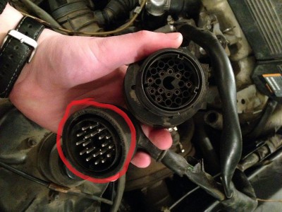

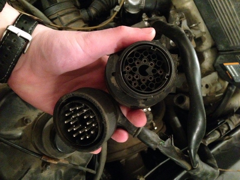

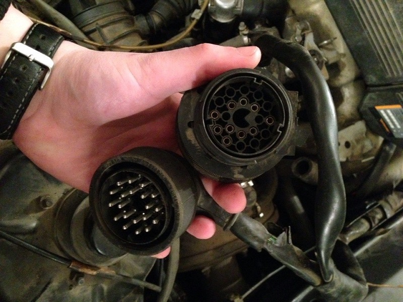

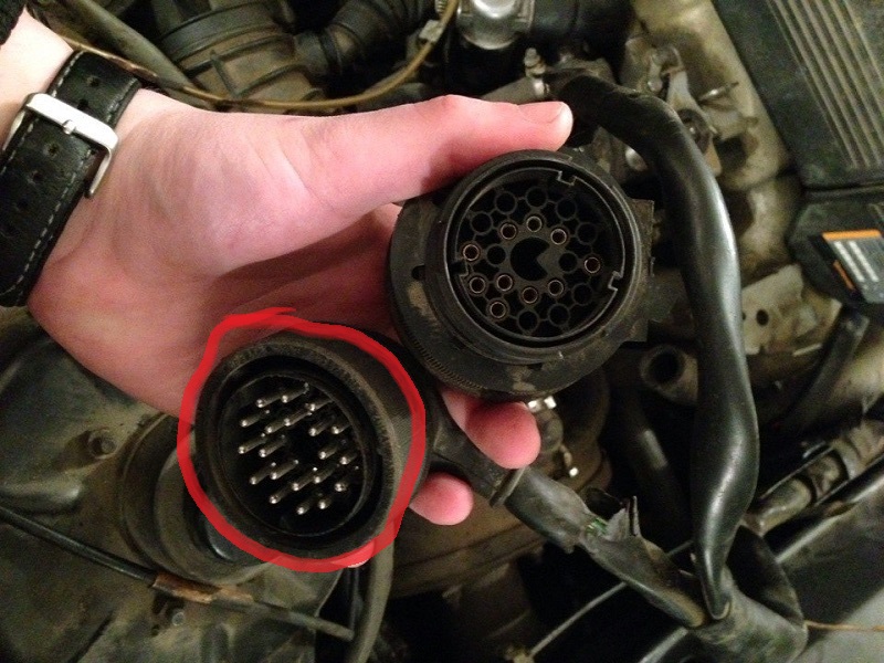

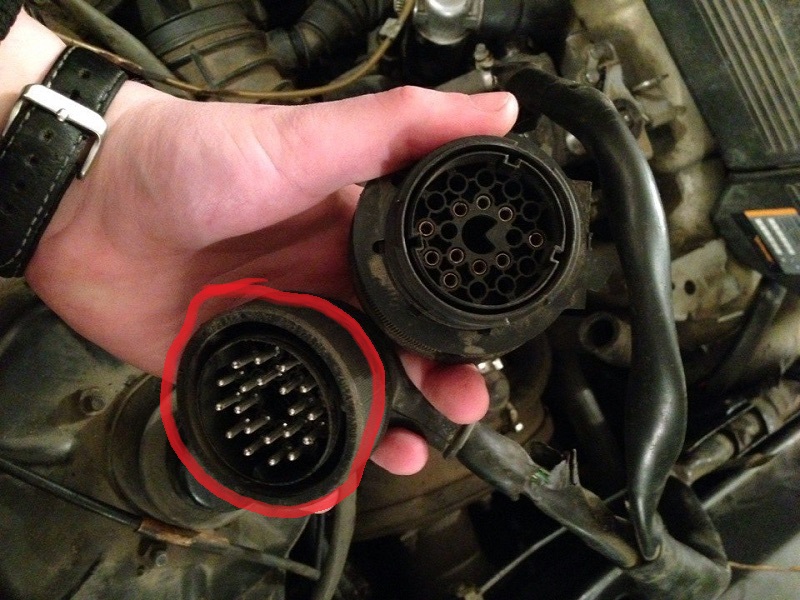

Итак вот что я нафоткал,
Это я так понимаю родная диагностика

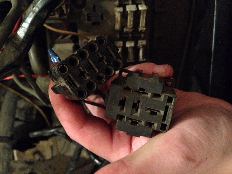

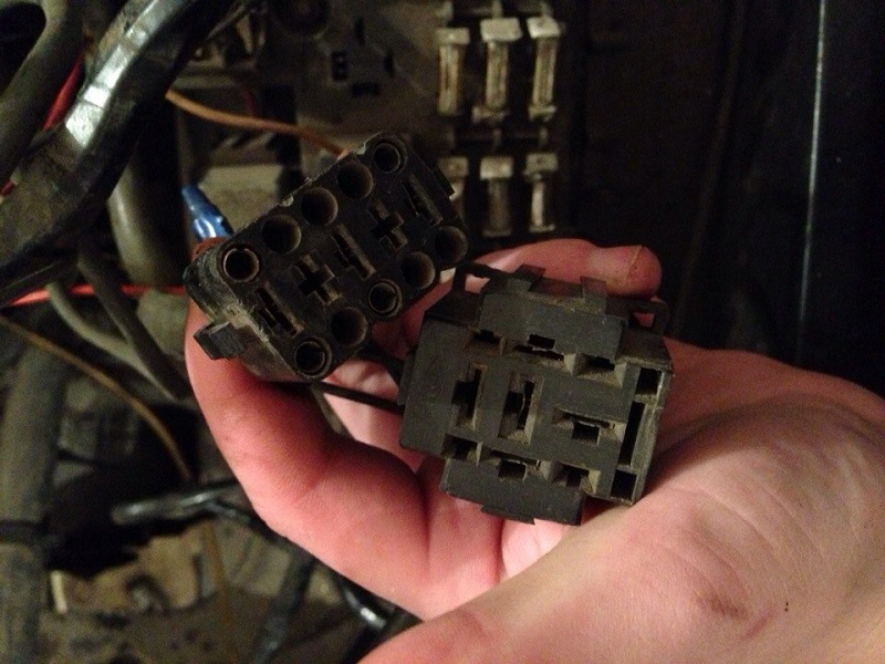

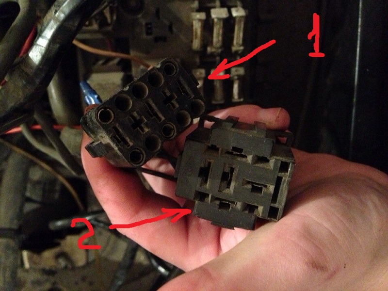

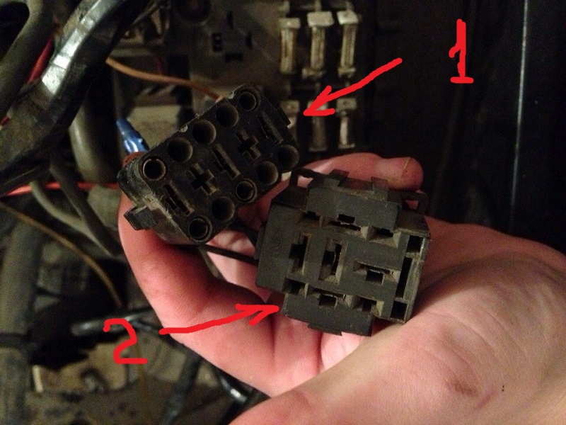

, далее правильно ли я понимаю что мне надо соеденить вот это:
Разьем который вставляется в монтажный блок
вот с этим?

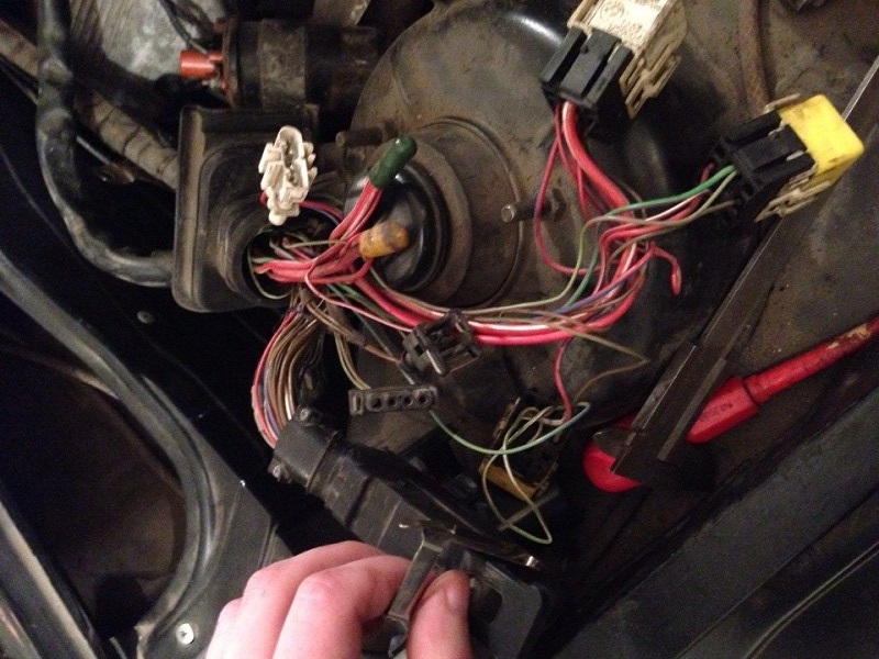

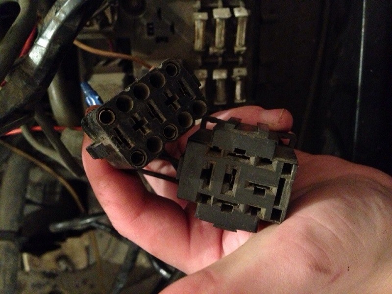

Это проводка двигателя

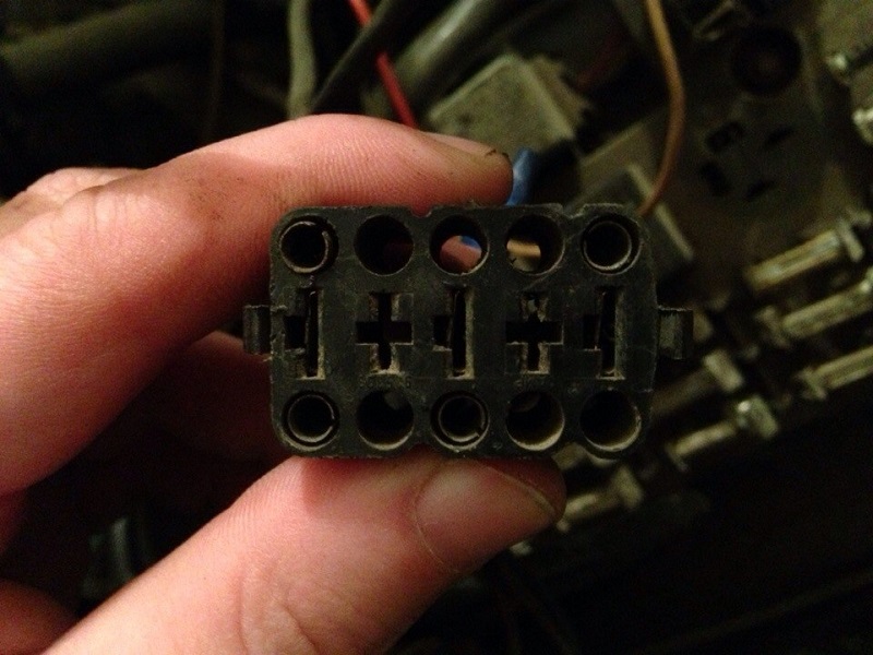

, но я не очень понимаю какой из них для чего...в смысле какой из них диагностика... и вот еще немного не понятные разъемы

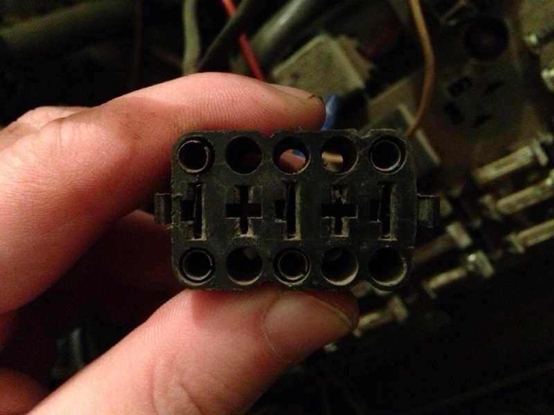

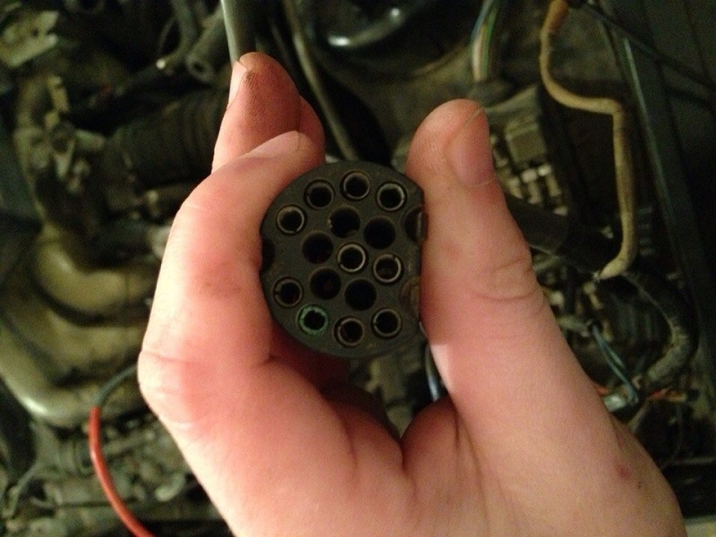

это со стороны разъема эбу
и
Re: Motronic

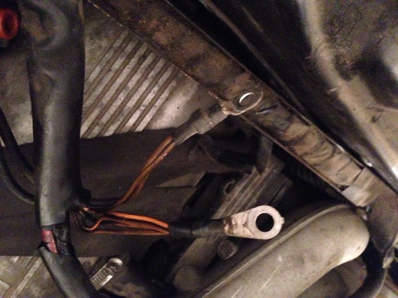

Сообщение azateikin » 19 фев 2014, 19:43

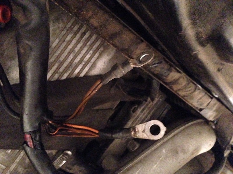

на второй фотке разьём слева с круглыми контактами-это и есть тот разъём к которому надо подсоединять кусок косы от е21,две клеммы с коричневыми проводами -это минус с форс (их к блоку на массу),большой круглый 21штырьковый -это диагностический(закрой и не открывай) .Остальные нах ненужны.как написано в этом разделе подсоединять проводку я не смог,нет у меня в косе мотрона провода зеленого с желтым,просто один зелёный и всё!Эта схема больше на л-джет смахивает.Я уже писал об этом ,тока удалили почему-то.

azateikin писал(а):на второй фотке разъём слева с круглыми контактами-это и есть тот разъём к которому надо подсоединять кусок косы от е21.
на второй фотке вот этот разъем
его я вытащил из блока предохранителей. Т.е. я вставляю его обратно, отрезаю с запасом и соединяю с этим
по схеме которая была где то тут выше?... Правильно я понимаю?

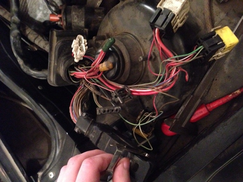

Re: Motronic
Сообщение azateikin » 19 фев 2014, 20:19
да нет !Это у тебя уже разьём от е21 стоит помоему-Он подходит в наш разём? значит наш.Покажи провода которые к нему подходят?Большой круглый пока не трогай

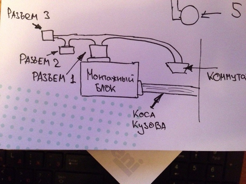

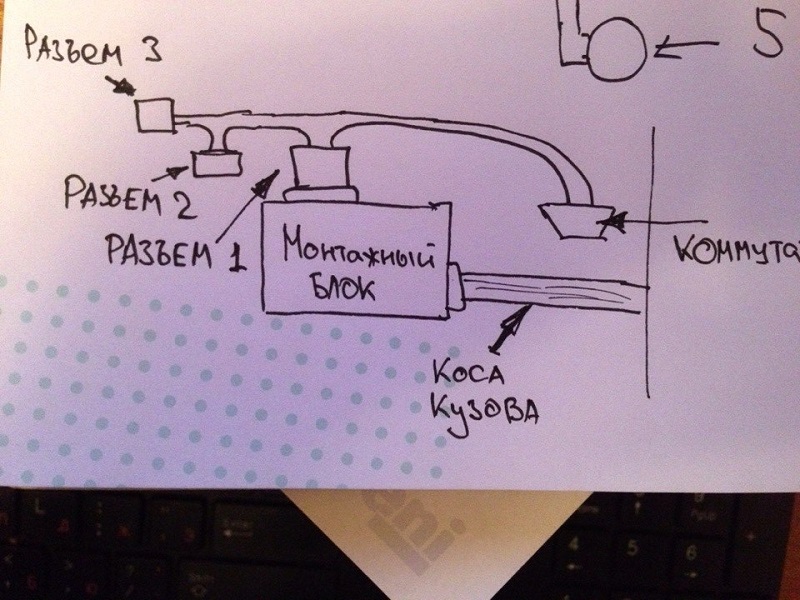

Помоему у нас небольшое недопонимание вот схема как у меня это все расположенно
Где
и куча мелких проводов которые были пристыкованы к старому двиглу с карбюратором.
Re: Motronic
Сообщение azateikin » 19 фев 2014, 20:46
Чот я не понял ? тебя работает всё ? или нет,сам говоришь проводку соединить ,а у самого наш разъём в косе -сам прикинь ?как тут понять ,что тебе надо-ещё раз объясни

Re: Motronic

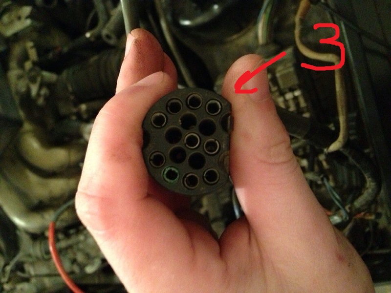

Сообщение Gluck24 » 19 фев 2014, 20:48
На двигателе который поставили сейчас круглый разъем 20 пиновый которые с101, вот я и не понимаю с чем их состыковвывать
Re: Motronic
Сообщение azateikin » 19 фев 2014, 20:56
Судя по нарисованной тобой схеме ,у тебя всё соединено ,иначе откуда на е34 разъём с е21?
Добавлено спустя 54 секунды:
этот разъём круглый большой я тебе уже писал (ЗАКРОЙ И НЕ ТРОГАЙ)
Добавлено спустя 2 минуты:
тебе 7 проводов с нашей косой надо соединить -что тут сложного и походу у тебя уже соединено всё ,иначе откуда там штеккер с е21(это не ты его припаял?)сколько там проводов спаяно и какие-покажи-бесит уже!!!
