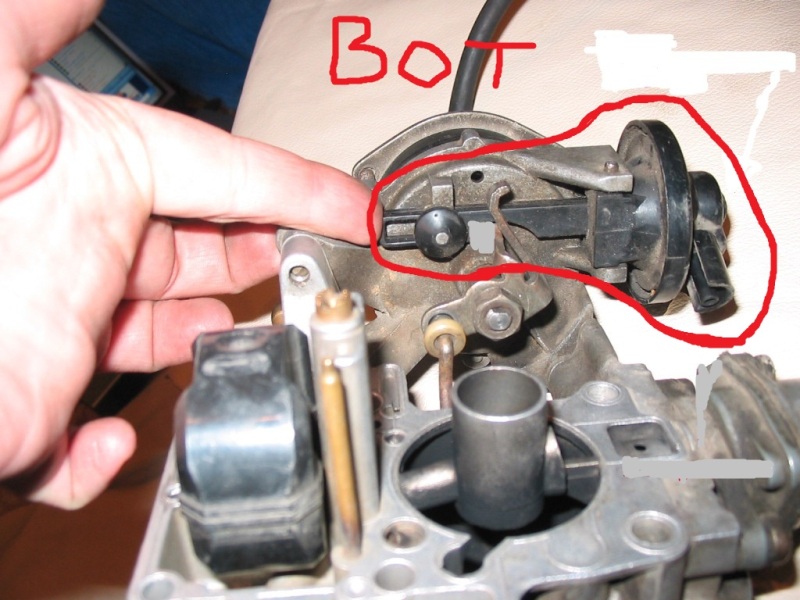

спроси у топикстартера этой темы -сосед твой solex 1b2 я ему 2 шт отослал

Re: solex 1b2
стасище
очень врял ли...
у меня из трех карбов
только на одном живой
можно акуратно срезать часть заслонки - вот вам и пусковой зазор
или ... чуть отрегулировать би металлическую пружину
ничего кроме пускового зазора для пуска движка эта фигня не дает...
а проблемы неработающая создать может... (у меня обороты плавали - пока до меня не дошло что эта "пилоу" стала дырявой - ибо когда собирала карб, она была рабочая)

офф а вообще меня эти вакумники замучали
то один зависнет
то другой
а в итоге обороты у движка плавают и глохнут
боротся даже покупкой новых через экзист бесполезно
они на складе сколько пролежали?
мембрана там небось уже дубовая - убитая
я купила актюатор новый через экзист за 4тр (для холодного пуска)
так эта хрень так и не работает как надо
видимо резинка термо усохла при хранении
не укладывается в требуемые зазоры и вернуть увы уже не получиться
пришлось доколхоживать... что бы зазор был в диапазоне рабочем
(а до этого мириться с более богатой смесью из за неккоректной работы актюатор)
