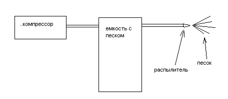

Пескоструйка - девайс состоящий из компрессора (вариант- балон с сжатым воздухом) емкости с песком и распылителя. Песок попадая на обрабатываемую поверхность за счет скорости сбивает поверхностный слой. (самый простой вариант сделать матовые стекла, очистить какую нибудь хрень от ржавчины; как вариант мы сковородки от нагара так очищали, блестели как новенькие; потом признали, что обжигать их в кузнечных горнах эффективнее и быстрее)
пескоструйка

у меня компрессор с ресивером на 25л производительностью на входе 300л/мин (на выходе следовательно 150л/м где то...) к нему насадка как краскопульт только под песок = в емкости песка около пол кило (ну сравним с большим бачком для краски)
одной емкости хватает на 10 минут работы = потом пока засыпаешь новый песок / компрессор маленко отдыхает (он же не промышленный)
я песок брала речной / мелкий / просеивала через сито для муки и сушила на солнце
и все равно в песке есть влага - как только она накапливается в бачке для песка = песок лететь перестает и летит влажный конденсат = в данном случае меняем песок на сухой / ну и подаваемый воздух должен быть без влаги / т.е. должен стоять водо-маслоотделительный фильтр на самом компрессоре
