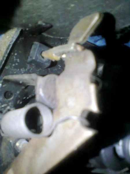

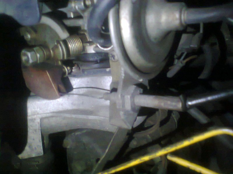

- AndreiI*
- Сообщения: 241
- Зарегистрирован: 30 май 2011, 08:28
- Гараж: E21 315 1982г. апрель
- Откуда: Челябинская область
- Поблагодарили: 7 раз
Re: крепление тросика газа к карбу
Вот фото.
