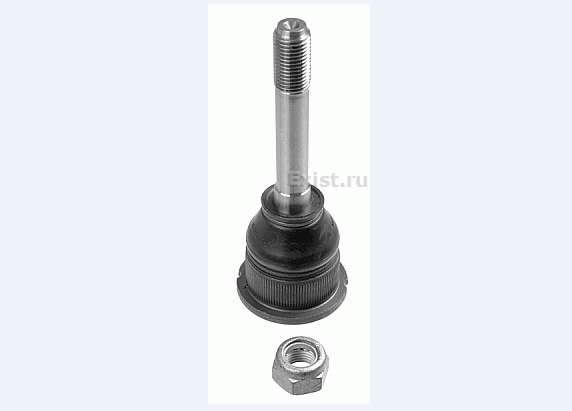

Доброго времени суток, камрады!
Есть у меня одна проблема. Убитые шаровые опоры. Делать разборные не охота. Покупать новые рычаги для меня сейчас просто непозволительная роскошь, а машину на ход нужно поставить до весны, при чём срочно (планируется пополнение в семье летом).
Возникла одна идея. Возможно кто то уже делал так.
Идея заключается в том, чтобы оставить на рычаге одно ухо под впрессовку шаровых от е30.
Палец на шаровых от е30 M 14, а в стойке от е21 кажись отверстие на 12. Значит нужно будет ещё рассверлить отверстия в стойках.
В общем у кого есть идеи по этому поводу, просьба поделиться ими :D

От сыда моно ток палец как донор взять для васкрешения твоего рычяга и обточить на станке до посадочного размера.
Ну или с е34 они вроде одинаковы

а почему нельзя взять всю шаровую?

как ,непойму , установить ? шлицы сделать ? или приварить ?

ну обточить ухо чётко под посадочный диаметр шаровой и запрессовать её в ухо
Добавлено спустя 3 минуты 38 секунд:
меня просто единственное интересует хватит ли диаметра этого уха на рычаге, чтобы туда эту шаровую запрессовать

Santino писал(а):ну обточить ухо чётко под посадочный диаметр шаровой и запрессовать её в ухо
не хватит
либо восстанавливай если есть чего, либо новый рычаг.
катался(сейчас просто мотора нет под капотом) на восстановленых, ничего плохого в этом не вижу.

понятно :( спасибо за информацию. буду значит восстанавливать.
ответ на свой вопрос получил, тему можно сносить :(
