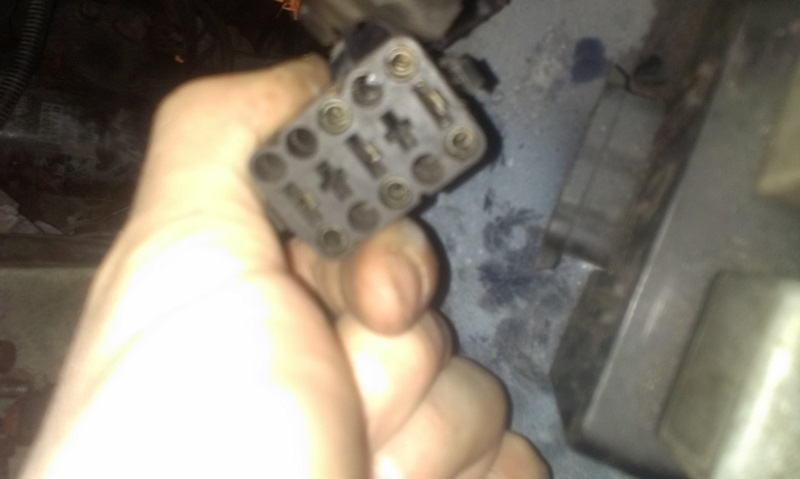

не подходит колодка возле блока предохранителей. то есть похоже что я не смогу дать питание на все подкапотное...или я бред сморозил?)

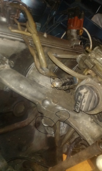

сфотай колодку на проводке и на блоке предохранителей. Поставь коллектор и прикрути карб. Как идут шланги системы охлаждения - смотри етк или фотай непонятный шланг и сюда кидай

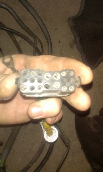

колодка с карба.

та что стоит...

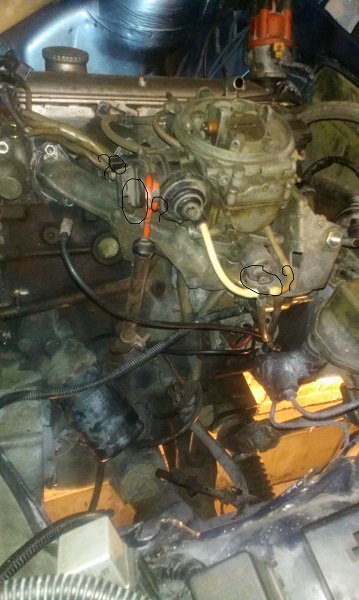

вот куда эти маленькие должны идти??? да и большой, тот что снизу.

а вот собственно карбюраторная электрика. назовите пожалуйста то что я обвел, и если кто шарит, схему как можно подключить всех их) заранее спасибо.

если не сложно, то если кто то знает что зачем подключать(электрику), сможете схемку нарисовать от руки(для особо умных)
эл. подключения.
тосольные патрубки
номер 2, сейчас стоит.
колодка номер, с карбюратора.

Поставил собственно.

колодка с е28 или е30,е12 ,отрезай её и припаивай родной,все провода по цветам

а я бы не так сделал. Я бы оставил родную моторную проводку, только кинул бы провода на карб, их там всего ничего. Задавай конкретные вопросы, что непонятно, на все ответим

да их там всего три -клапан ХХ,корректор, подсос(би-металл,пружина)+масса-конечно проще родную подцепить
