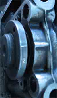

что то какая то запара с метками.
объясните плиз какие метки с чем нужно совместить, при синхронизации колена и распредвала.
и что означает цифра "2" (см ниже)??
без флуда плиз.
движек m10b18

тоесть нужно сопоставить метку, как показано на рис выше,
и вмт на первом цилиндре?

Я не в курсе, что это за цыфра 2
Я те сказал, как можно сделать, если не уверен в метке, например, как эта на фото.
У меня на головке от 1.8 нет никаких цифр.
только метка.

совмещаем метку 2 (на распредвале) и отлив на гбц
совмещаем спереди на блоке метку на шкиве и пимпочку (со стороны радиатора)

Че за траблы? Метка на шкиве коленвала, совмещенная с выступом на крышке соответсвует ВМТ первого поршня. Далее, по логике, что происходит в ВМТ? Правильно, начало рабочей фазы, то есть оба клапана первого цилиндра должны быть закрыты. А сие возможно при единственном положении распредвала (наблюдаем визуально со снятой крышкой головки блока). Для ориентации -- это когда отверстие на фланце распредвала находится в нижнем положении на перпендикуляре к плоскости блока (во как загнул :) ) Трамблер ставим таким образом, чтоб в сей момент случилась искра, то есть контакты бегунка замкнуты на первый цилиндр. Все -- заводим, катаемся, получаем удовольствие :)
