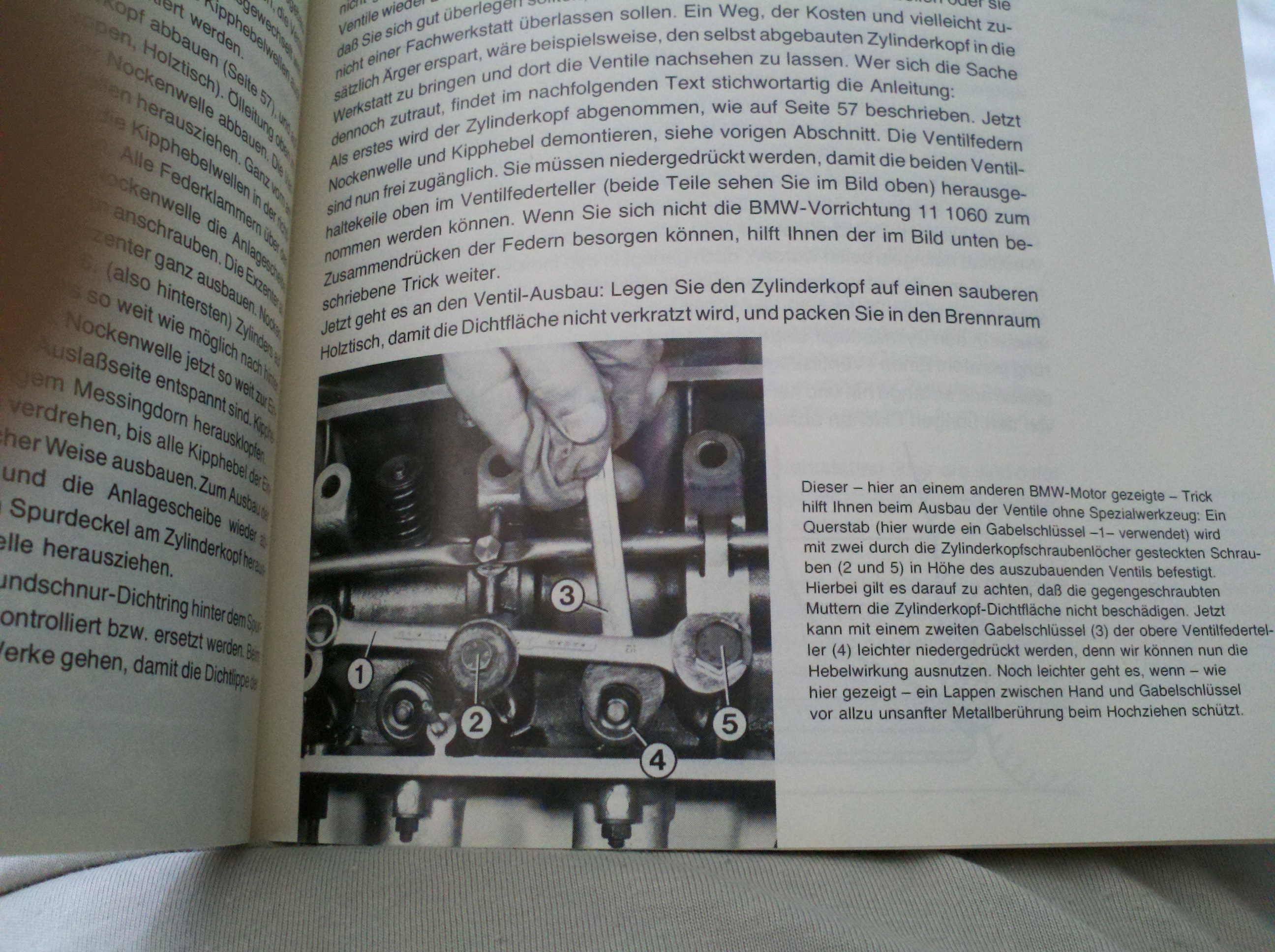

Когда последний разбирал гБЦ от м10в18 ... покупал приспособление для рассухаривания клапанов Ж))) которое было жутко не удобное , а оказывается делается всё куда проще , при помощи двух ключей
фото процесса :D

а что-довольно-таки приемлемо. и на м30 прокатит. надо бы на м20 прикинуть конструкцию...

Таким способом и пальцев лишится можно

Книга на немецком?

Антон Самарский писал(а):Книга на немецком?
Да

chelby5 писал(а):пальцев лишится можно
каких ? За счет большого плеча, ключ легко тянется вверх и тарелка отжимается вниз, фиксатор раскрывается 8)

а можно вместо ключа изготовить пластинку... и вместо рычага нечто поудобнее. Я, кстати, похожим образом ведь на уралоднепрах запрягал в детстве. только там помягче пружины в стоке :)
