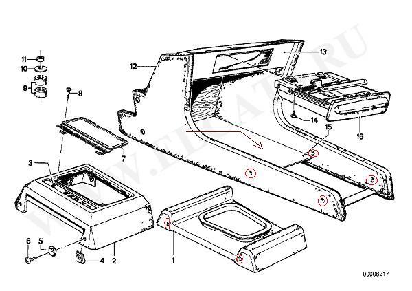

по бокам от рычага кпп по 2 винта - выворачиваешь...
приподняв пластиковый кожух рычага кпп, вынимаешь фанерку, под ней гайка на 10 - откручмваешь...приподняв крепёж, тянешь на себя бороду, не забыв предварительно отсоединить от нее щиток над педалями и щиток в бардачке...
вообще это одна из простещих процедур, но наличие гайки под фанеркой многих ставит в тупик :lol:

Сообщение OneX » 04 ноя 2007, 19:44
вот - гайка по стрелке) винты там где кружки)
Сообщение Chewbacca » 05 ноя 2007, 01:13
Плин, ребят, вы меня извините, конечно, неужели бороду не можете самостоятельно снять? Сядь в машину посмотри на нее внимательно, поищи визуально щурупы, попробуй осторожно вытаскивать, смотри где крепится. А вообще откручиваются 4 шурупа, которые держат кожух ручки кпп, поднимаешь чуть и вытаскиваешь пластиночку черную(в оригинале) изготовленную из ДВП, которая под пепельницей, видишь гайку, скручиваешь, а затем не помню сколько шурупов спереди бороды, по 2 или 4 с каждой стороны. Вроде все.
