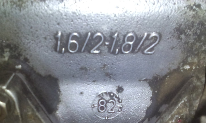

Здравствуйте. Можно ли узнать объем двигателя и его мощность по данным на головке блока цилиндров? Автомобиль до рестайлинговый, трамблер контактной системы зажигания, карбюратор pierburg 1b2. На площадке рядом с коробкой передач обозначений нет. Прошу подсказать.
Алекс
Сообщения: 405
Репутация: 19
Поблагодарили: 12 раз
Общие вопросы
Сообщение Алекс » 12 ноя 2018, 11:57
Вариантов не особо много. Лучше найдите номер блока. Он с стороны выпускного коллектора.

Сообщение Александр Дмитриевич » 15 ноя 2018, 21:36
Со стороны выпускного коллектора BMW 1269508.
Алекс
Сообщения: 405
Репутация: 19
Общие вопросы
Сообщение Алекс » 19 ноя 2018, 20:23
И ещё должен быть один, цифр больше.
