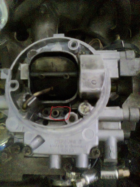

Происходит секундный "провал" в работе двигателя, машина как бы захлебывается, затем происходит сильный выстрел бензином в два жиклера карбюратора (см. прикрепленный рисунок). Машина при этом не глохнет и после выстрела наращивает обороты соответственно положению педали.

Регулировка зажигания ничего не дает.
Если было бы неправильное зажигание, я так понимаю, стреляло бы выхлопными газами или несгоревшей смесью в само горло карбюратора. Я знаю, как стреляет при неправильно выставленном зажигании.
А оно стреляет ИМЕННО из жиклеров и ИМЕННО бензином.

А может это быть из-за того, что насос стоит от Е30?
Такое ощущение, что при увеличении оборотов давление продавливает иглу и бензин пырскает в жиклера.
Может быть такое, или это все фантазии?

Неее!Это его величество 1б2 ,когда он расстроен :D он так и делает.,Скока он мне крови выпил пока я его не победил.Это воздушные жиклеры.Конечно и зажигание сбито.А топикстартеру посоветую Вероникин мануал почитать,снять карб,разобрать его,поменять все мембраны(да что я рассказываю,там всё есть).Вообщем пока ты непоймешь как он работает,ты его не победишь--это точно.Удачи :mrgreen:
