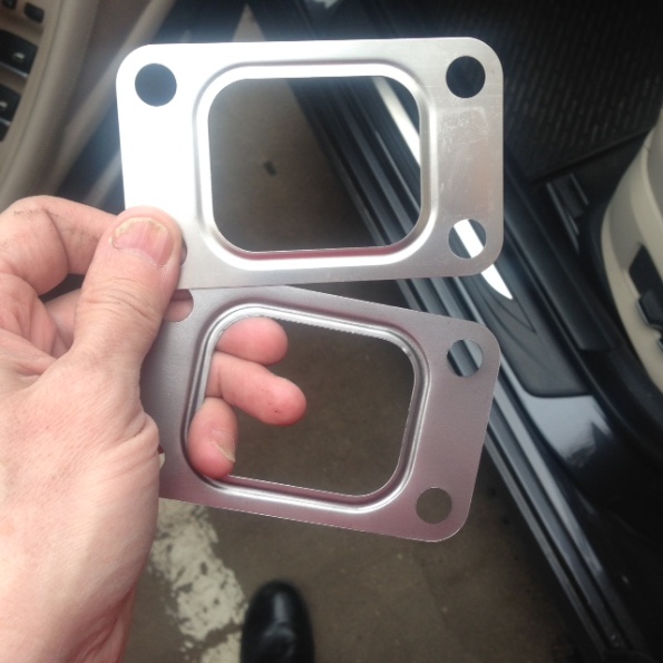

Параллельно решаем мелкие вопросы. Например: между турбиной и выпускным коллектором, естественно, установлена прокладка. Самым простым путём приобретения которой видится её заказ на Альпине. Стоить наверняка будет недорого, евриков 5, ну может быть 10. Ну и подождать надо будет месяц. Однако форма этой прокладки мне казалась настолько знакомой, что я не стал торопиться с заказом. Для начала измерил геометрию сопрягаемых плоскостей. Затем хорошенько подумал. А затем съездил в магазин запчастей для КАМАЗа... где и приобрёл искомое изделие за 30 рублей. :D
