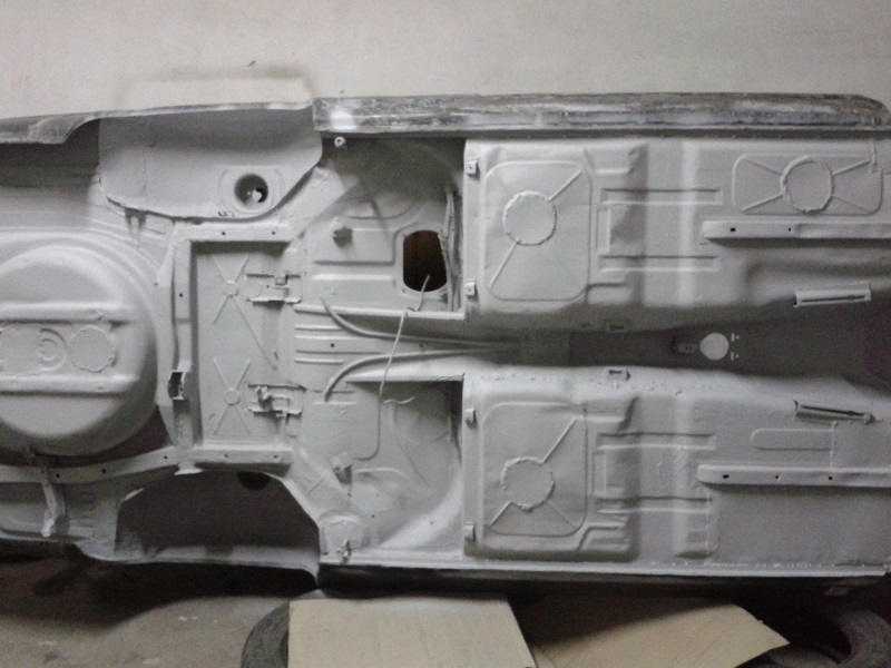

процесс потихоньку продолжается. окончательная примерка "морды" с установкой капота и крыльев, выведение всех зазоров.
далее следует подготовка днища к покрасу, полдня вычещал бокс от ремонтного мусора и пыли. обезжиривание простым растворителем 647 и первый слой наносил кислотным грунтом роберло
затем два слоя грунт наполнителем крой с промежутком 10мин. , сегодня все швы обработаю кистевым герметиком и задую гидротексом роберло.
вот такие материалы я использую
вообщем схема покраски днища такая - обезжиривание, один слой кислотного(протравливающего) грунта, два слоя грунт-наполнителя, герметик, покрытие гидротекс. почему такая схема и такие материалы - потому что так посоветывали профессионалы своего дела. вместо гидротекса можно использовать простой бараник, он раза в три дешевле. но гидротекс сказали лучше, повторяет заводское покрытие и через сутки сушки днище можно покрасить в цвет кузова.

стараюсь, ведь для себя. тем более, что есть не сколько финансовая, сколько пространственная возможность и время. денег в принципе не много вкладывается, гораздо больше своего труда. однозначно, если такие работы делать на стороне, то эта машинка золотая выйдет, вряд ли я на такое бы решился. а делаю всё сам основательно для того что бы ездить и не думать что там завтра овалится или где протечёт. да и когда продам, не краснеть перед человеком, чтоб ездил и радовался))))
сегодня промазал всё днище герметиком. по бумаге написано окрашивать после 6-8 часов, поэтому гравитекс отложим на завтра. и забыл осветить один придуманный нюанс, тюнинг так сказать. как раз сейчас сфотал. к порогу и к днищу на всю длину порога приварил уголок 3мм. он туда как родной становится и его даже не видно, ни один домкрат теперь не сомнёт порог. кто что думает
