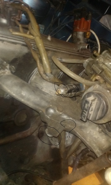

вот куда эти маленькие должны идти??? да и большой, тот что снизу.

колодка с е28 или е30,е12 ,отрезай её и припаивай родной,все провода по цветам

а я бы не так сделал. Я бы оставил родную моторную проводку, только кинул бы провода на карб, их там всего ничего. Задавай конкретные вопросы, что непонятно, на все ответим

да их там всего три -клапан ХХ,корректор, подсос(би-металл,пружина)+масса-конечно проще родную подцепить
