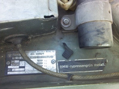

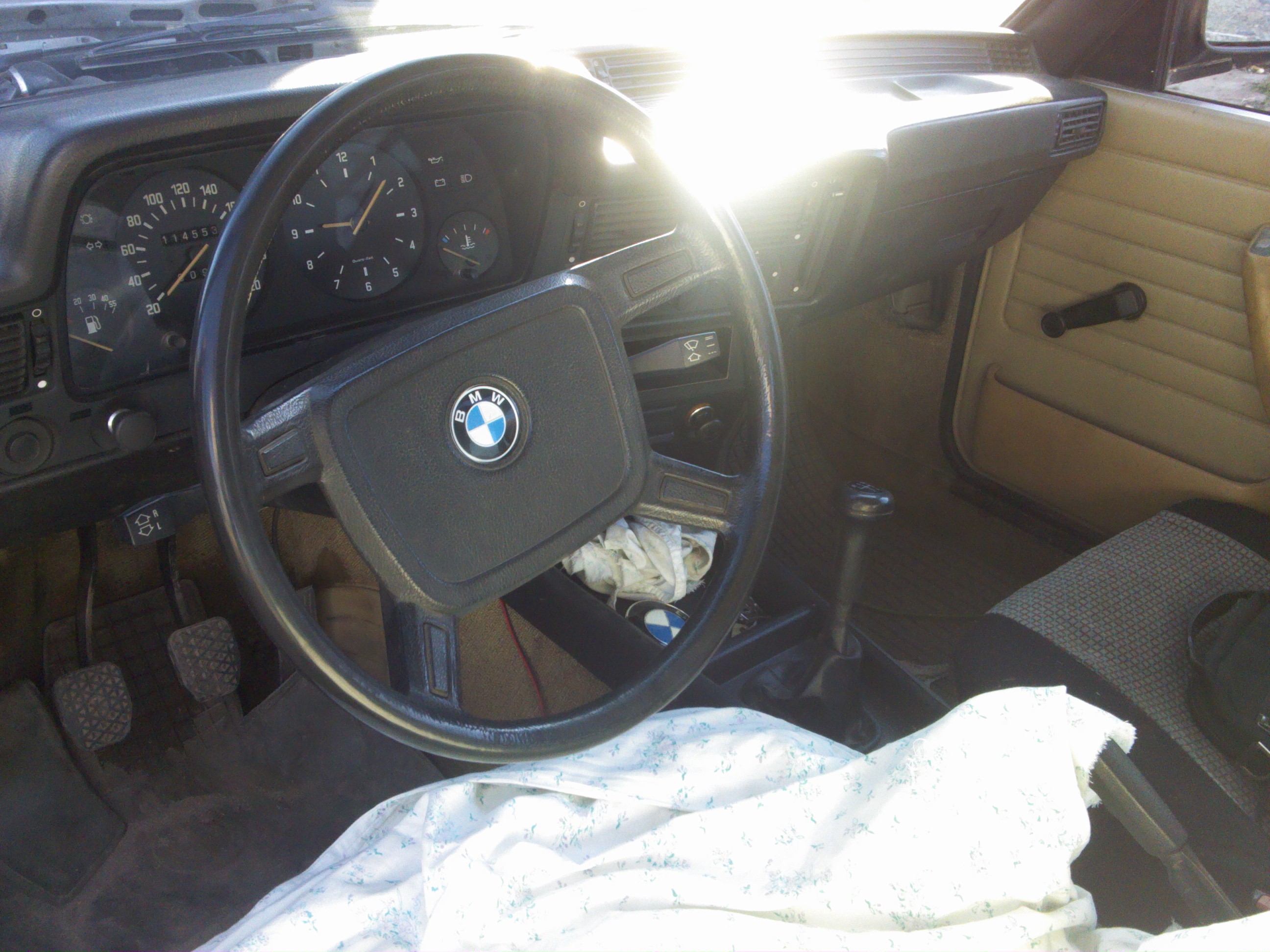

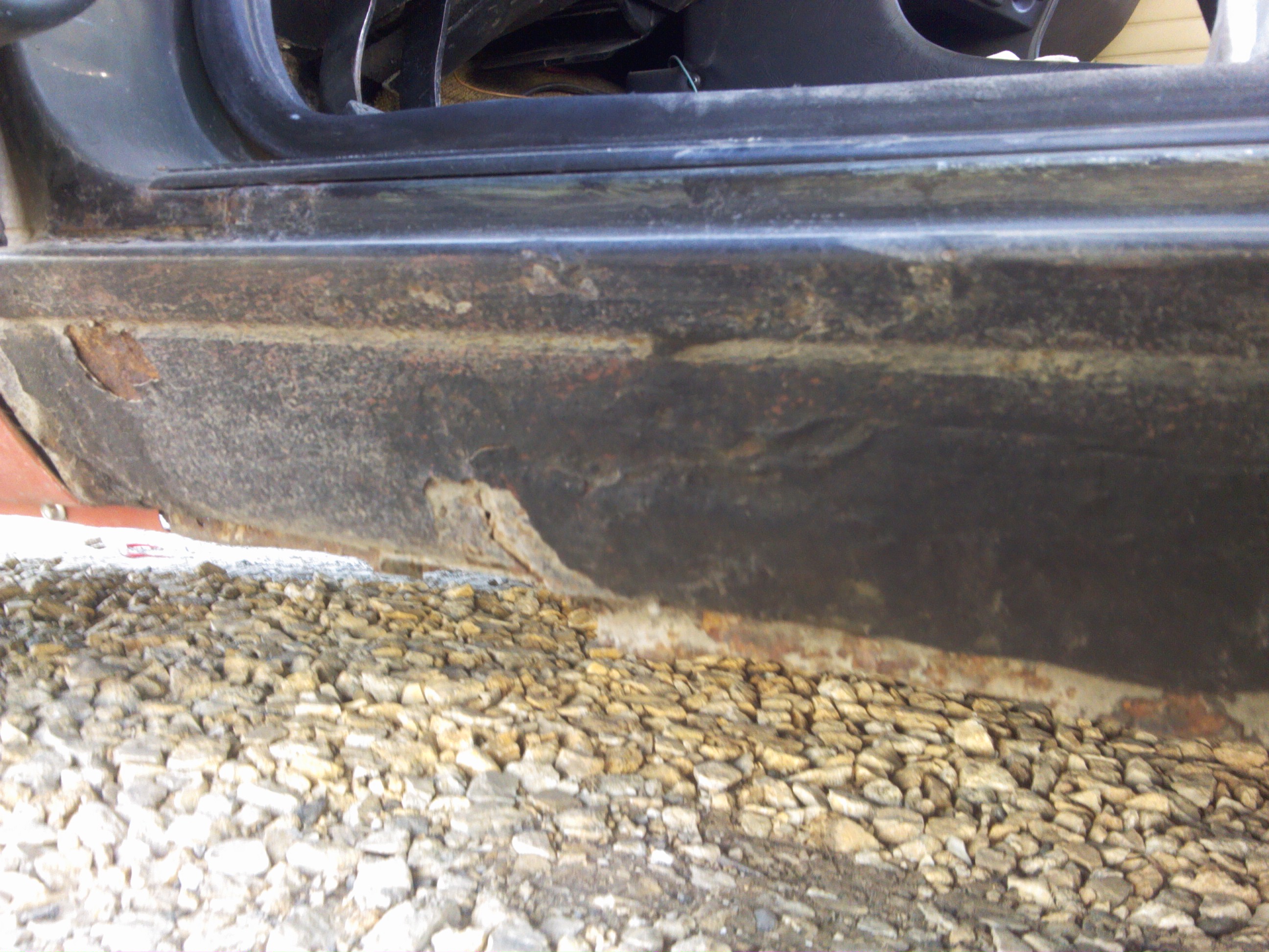

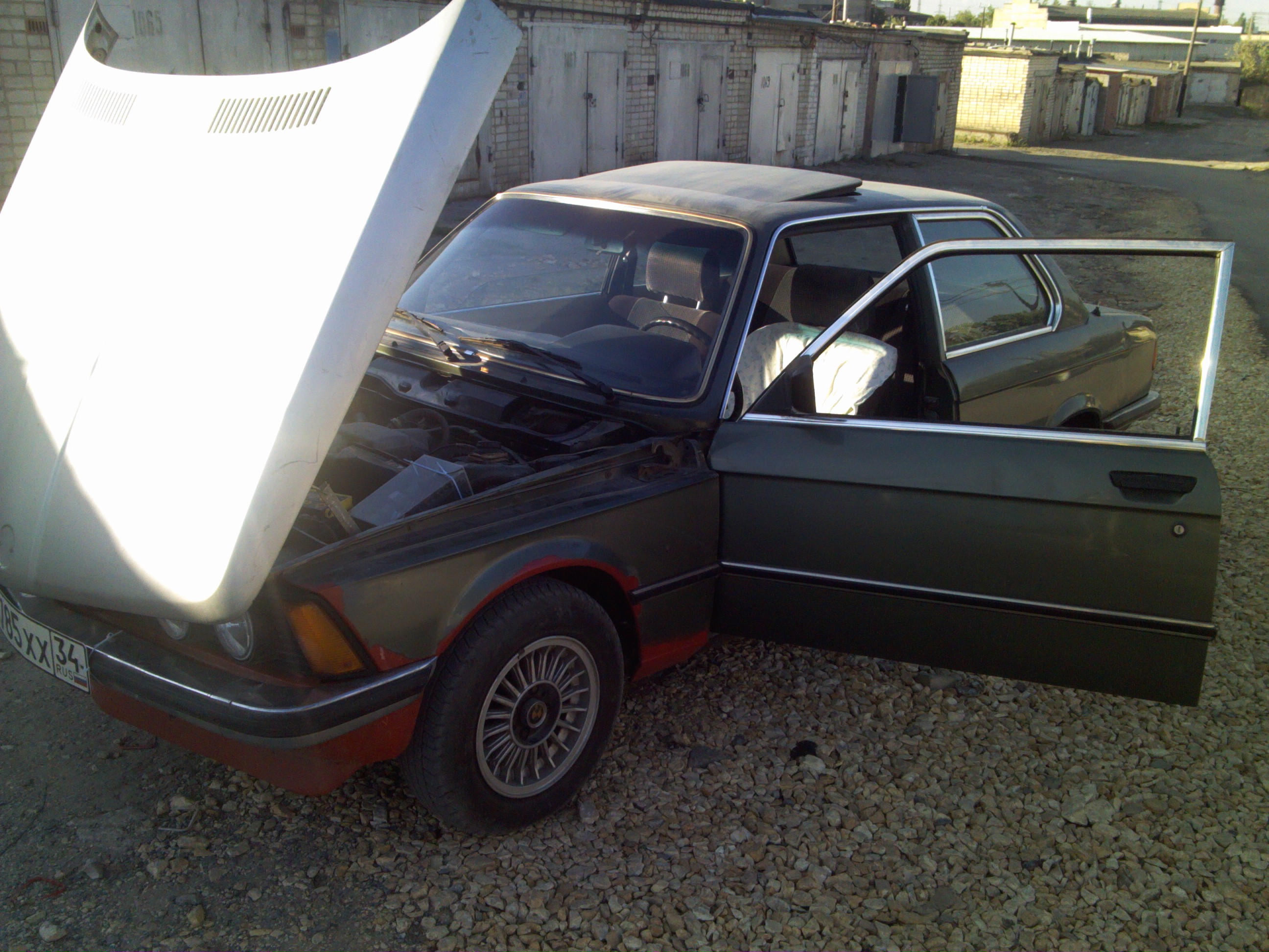

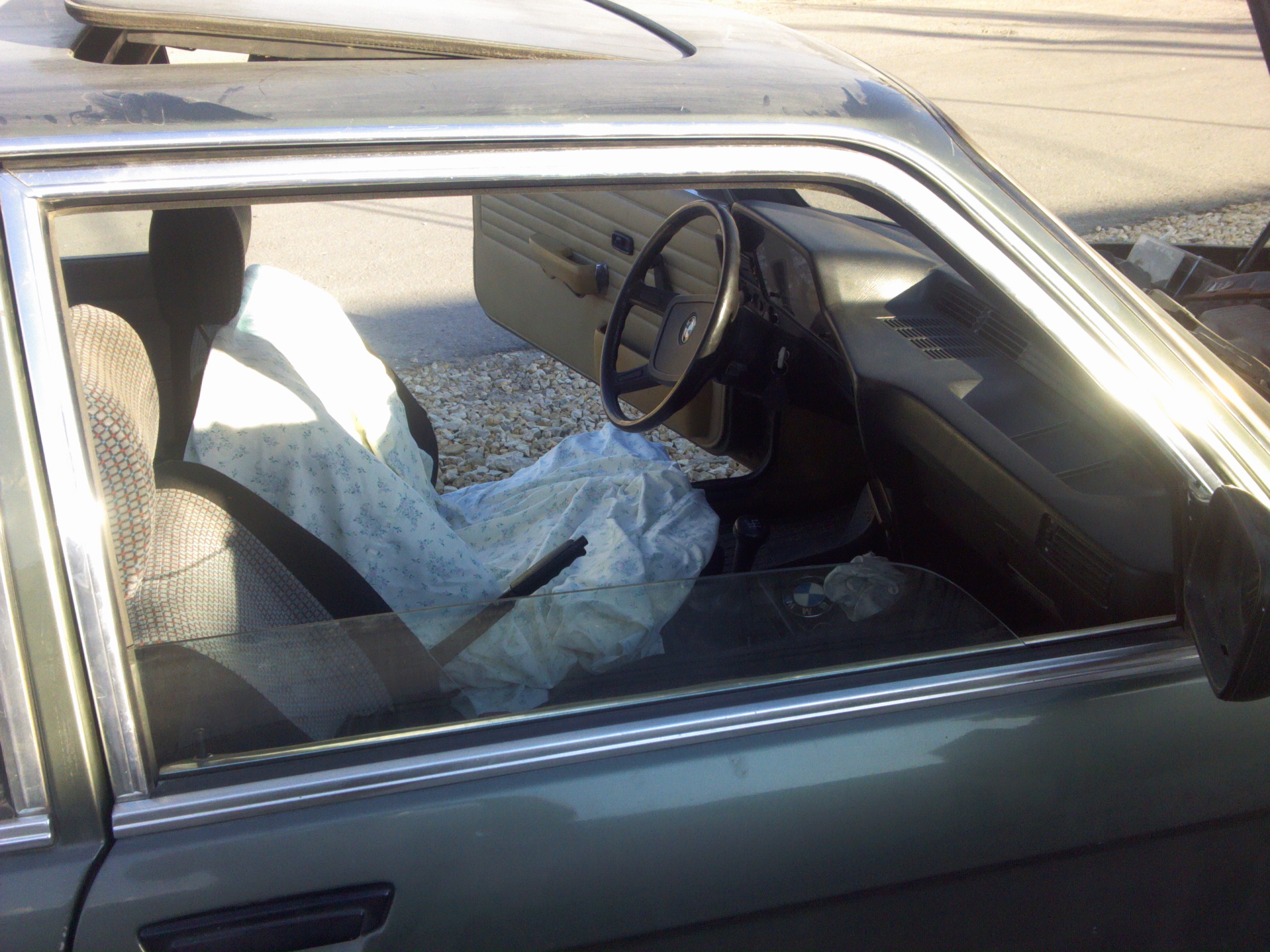

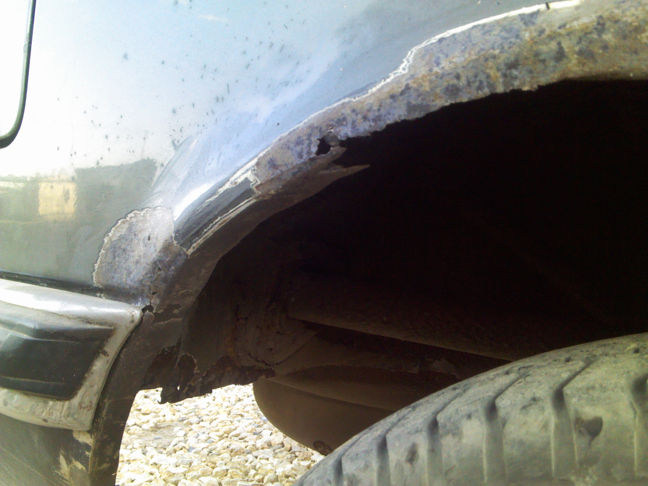

318i (на родном К-джет), М10, зелёная. 1982 г.в., салон бежевый. Был лёгкий удар в морду, поправлено, приварен новый телик. Капот тоже поменяли. Люк, рабочий. По состоянию кузова: в силу люка передних поддомкратников нет. Скорее всего, под ногами передних седоков - тоже (не поднимал, не знаю). Задние арки снаружи под замену. Стаканы все - очень гут, задние ниши (внутренние которые) - весьма достойно. Ниша запаски - идеальна. На кузове есть мелкие вмятинки и сколы. Хром весь (кроме замков переднего и заднего стёкол) - почти как новый. Стёкла родные и все целые. Салон комплектный, но, кхм.... В общем,мыть и чистить, а там уже смотреть. Задний бампер хороший, передний немного кривой. В целом, автомобиль производит весьма живое впечатление.

Капот там серый - его с другой машины переставили. Радиатор от Москвича-412 с бутылкой в качестве расширительного бачка, но работает исправно. Больше колхоза не нашёл.
Ещё - т.к. это 318, то исполнение там попроще. Электрическое зеркало только водительское (джойстик без переключателя), ручки на потолке только для задних пассажиров. Тахометра нет, часы установлены. Машина от рождения с двумя фарами была, но переделана в четырёхглазую.
