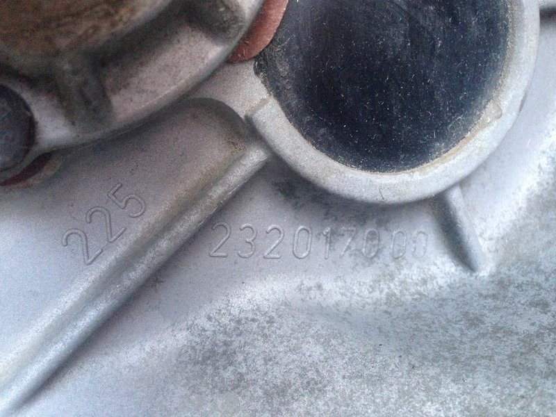

Не могу определить что за коробка, пробег 0.
Если не 21-я, то буду продавать.
Добавлено спустя 51 минуту 27 секунд:

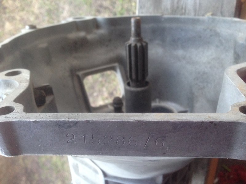

Добавлю - коробка красивая, облита тонким слоем твердого масла! В коробке. Внутри Номера 73, 225 и 232017000. Сзади номера 232001300 и 225 BMW 23.
Я не смог ее определить на Экзисте по номеру - увы. Мне кажется - она 4 - ступка. Но от какого двигателя - не пойму!

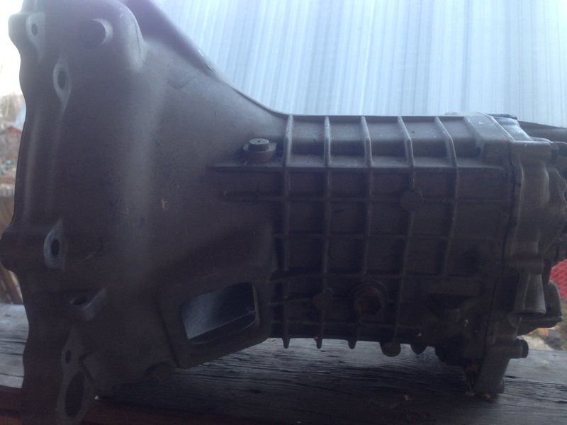

iz Bereznikov писал(а):4 ступка шла только на m10
Для какой она модели БМВ, как определить?
Re: Новая МКПП - в наличии
Это не от е21.
Не помню на какой бэхе лапка сцепления используется.

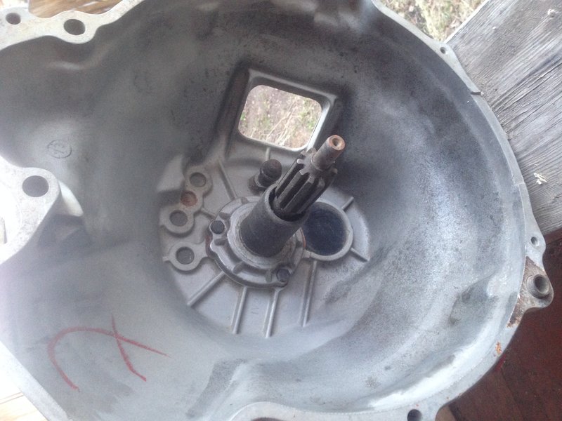

Антон Самарский писал(а):Это не от е21.
А где лапку вы увидели? Считаете что для М10 не пойдет
Это не от е21 кпп, она для более свежих моторов. Лапки на фото нет, но видно отверстие в куполе кпп для нее, это и имеется ввиду.

Чувствую, что в России желающих на новую кпп для е10 немного будет, тем более много не заплатят. Мож на ебей выкинь ее

Это б.у новая мкпп 4ст от е10 у нее блок педальный другой . Друг у меня на е10 ставил обычную мкпп без проблем

Подробные фото со всех сторон дай.
Возможно опора кпп другая, возможно тросик спидометра не подойдет.
