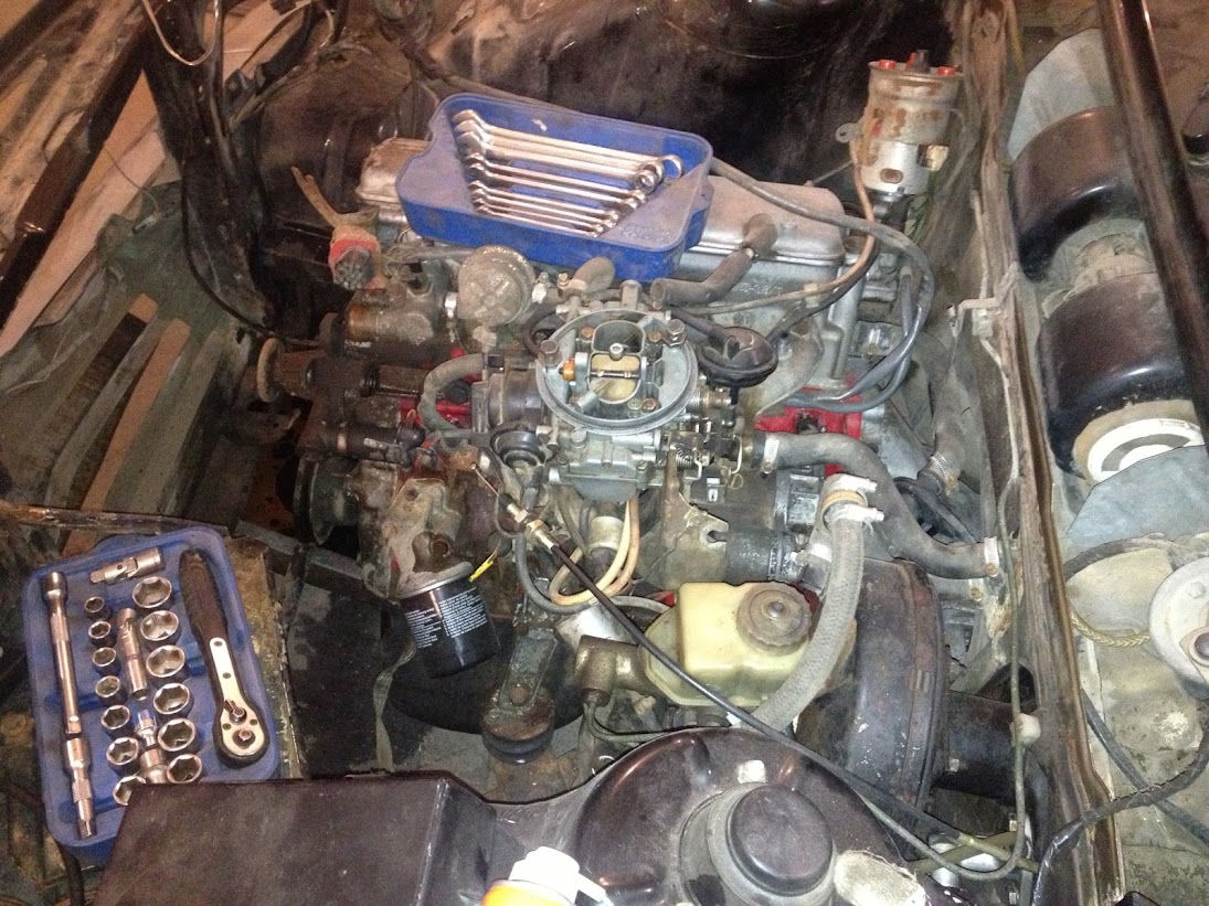

Начал разбирать внутрянку и снимать двигатель, попутно фоткая все проблемные места и определяясь с необходимыми запчастями.
Самое сложное это понять, что же я хочу получить на выходе, тк от этого зависит стоимость и время ремонта.
Времени немного, да и финансы ограничены, поэтому решено восстанавливать геометрия, усилять кузов, доводить техническую часть до боевой готовности)))

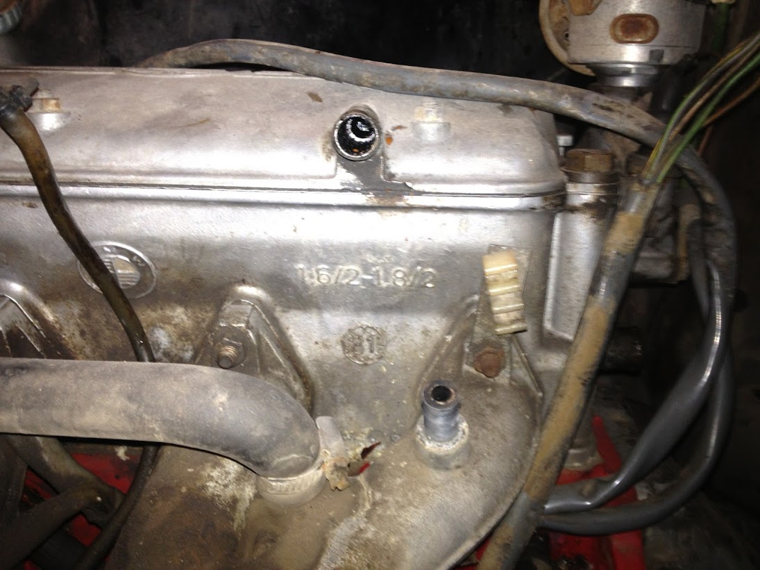

Сразу вопрос.
Если цепь рукой не поднимается и вид вроде выработки нет, двигатель заводился и не гремел, наверное не стоит лазить тогда внутрь?
Кто что думает?

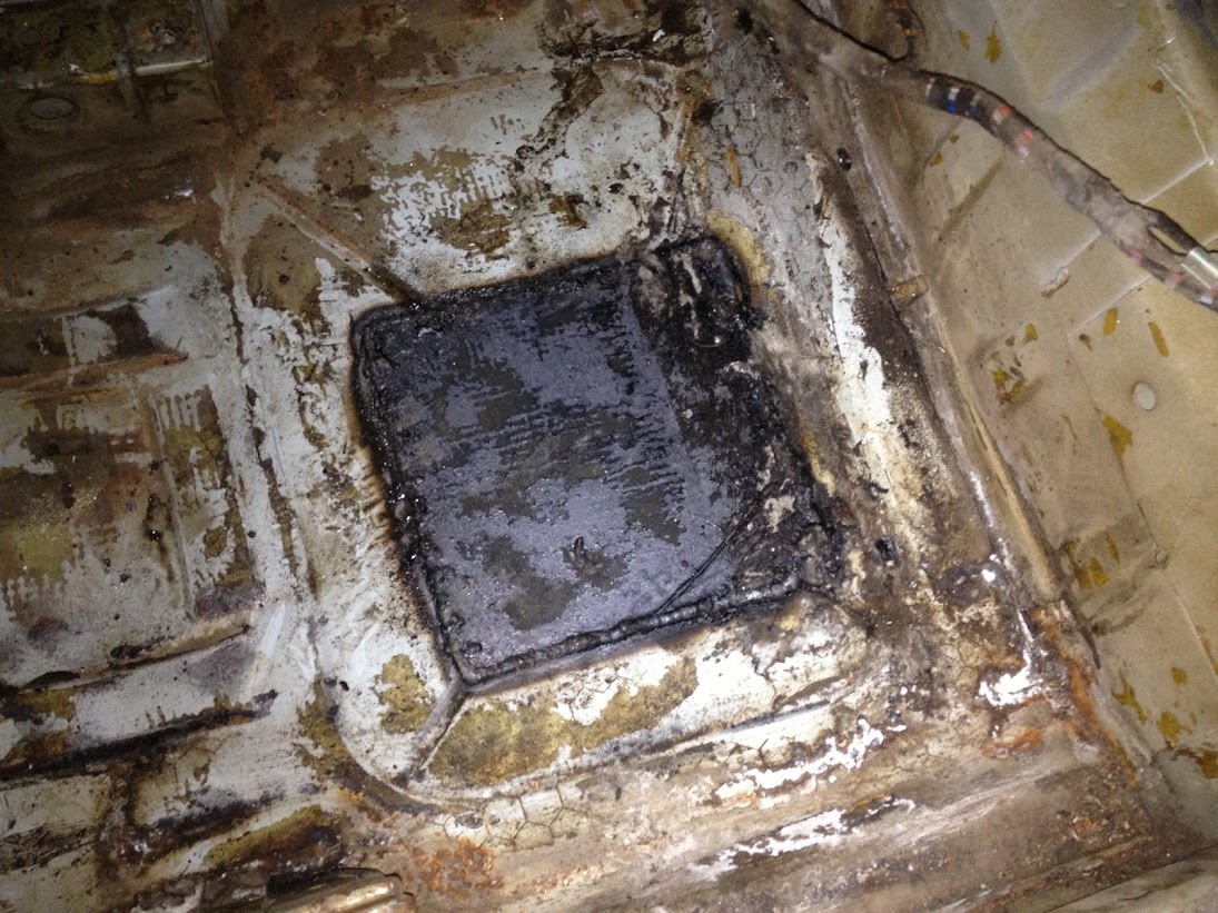

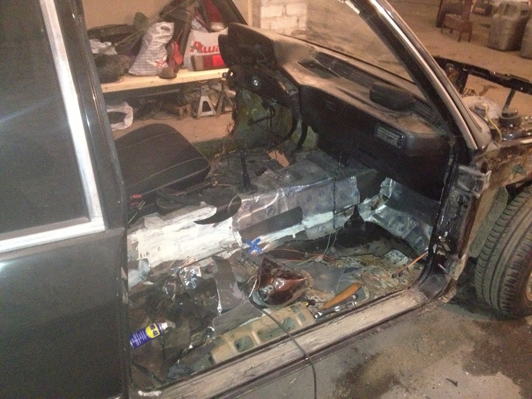

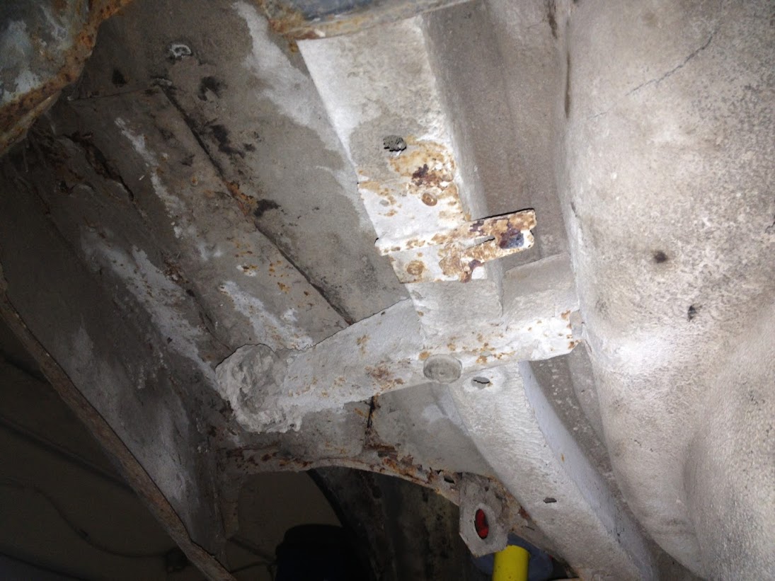

Продолжил разбор салона.
Очищена большая часть салона от СТП и другой шумки, напоминающая ткань с мастикой строительной.
Кстати, для снятия СТП очень удобно пользоваться строительным феном. Нужно снять верхнюю фольгированную часть, а потом прогреваешь нижнюю часть до состояния гибкой массы и отдираешь от кузова металлическим шпателем.
Снята "тюнинговая" панель, обшитая кожей, но из-за долгого стояния на солнце пришедшая в полную негодность. Теперь будем искать бу.
Снята печка. Снова удивили меня прошлые хозяева. Кто-то хотел салонный фильтр для наших машин сделать, так вот у меня он есть))))))))))
После работы было обведено все пространство взглядом и сделан вдохновляющий для себя вывод:"Все не так уж и плохо"))))))))))))
Ну а теперь фото :)
